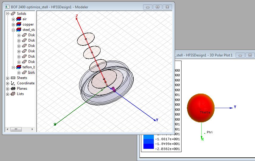

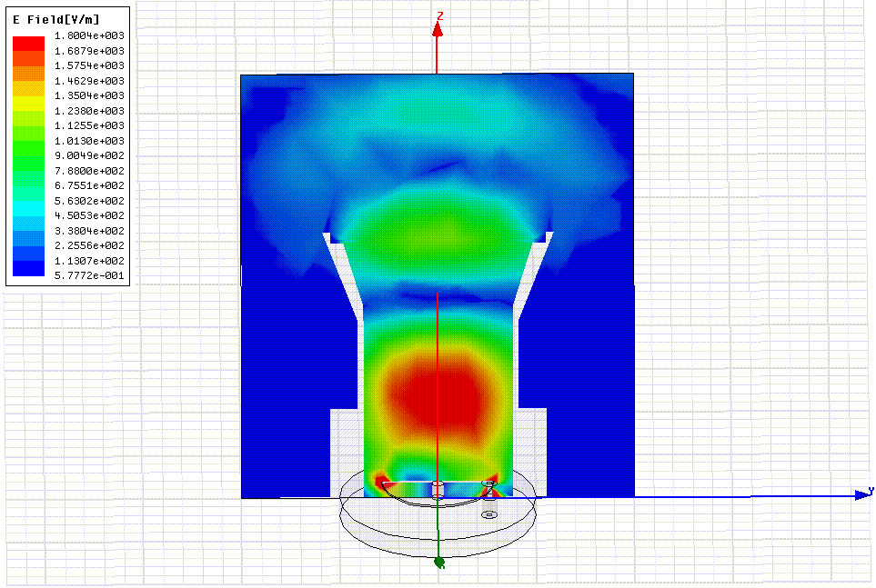

                Возник вопрос по расположению облучателя. Оптимально оффсетка облучается овалом, лучший результат получается когда узел запитки расположен сбоку, как на фото у "Бестера" (смотрел модели в HFSS 12, запитка находится по оси Y у 5250 ярче выражен овал, поляризация значения не имеет так как планируется соеденение точка-точка), что думаете по этому поводу?
                ЗЫ: патчика на 5250 размеры есть, а корпуса как у Бестера где размерчики взять...? С HFSS 12 только 4 день общаюсь... не предлагайте посчитать...

                      В модели патчика дно 5 мм толщиной, не критично если сделать 1 мм?
                        Это с чего вы взяли?
                          Выше, на рисунке из HFSS посмотрел... Или модель несоответствует действительности? :nea: Наверное правильнее надо было написать "--, а лучший результат для этой модели получается когда узел запитки расположен сбоку относительно крепления, а не сверху\снизу."
                            Да не, я не про то, я про "овал".
                              Это моё чисто визуальное заблуждение :haha:... (нужно меньше сидеть за компьютером ночью...), да и конструкцию изменили, убрали один директор. Интересно с чем это связано? Экономия в производстве или за ненадобностью..?
                                Дно 5мм там тоже не просто так.
                                1 нужно куда то винты вворачивать.
                                2 и согласование волновое (конец разъёма-патч)
                                P.S. хотя тут многие утверждают что 75ом или 50ом это одно и тоже :haha:
