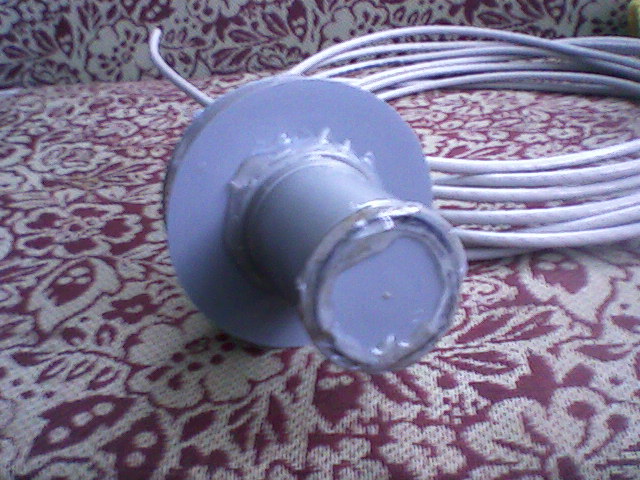

            подскажите может что не правильно. диски нержавейка, борт консервная банка, стержень из электрода 3мм на нем нарезал резьбу, корпус из канализационной заглушки 100мм и куска трубы. запаял термо клеем. трубы и термо клей проверялись в микроволновке: эффекта ноль. кабель припаял на прямую. пока не испытывал так как друг еще свою антенну не собрал. пока не прицепил к тарелке прошу совета может я где-то что то лишнего намудрил? не хочется потом с крыши снимать и переделывать:wacko:

              кабель rg6 на вскидку метров 15 все усиление в нем потухнет плюс пластик дас сдвиг по частоте . еше и гаички както повлияют..попробуй без крышки на линке
                кабель rg8x. надо примерно метров 5 может чуть меньше. Гайки могут повлиять?
                  Сообщение от vit22 Посмотреть сообщение
                  Да. Но ты этого влияния никогда не заметишь!
                    а если не пластик чем за герметизировать? во что вы прячите свои бестеры?
                      проверь в микроволновке пластиковую бутылку! обрезанное дно от 1,5 л. отлично налазит, если рефлектор с обрезанной консервной банки! - пробывал, сигнал не упал!
                        спасибо. буду экспериментировать.

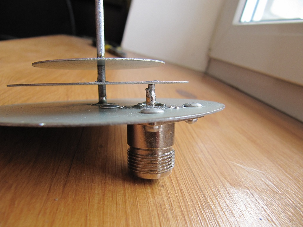

                          Добрый день Всем. Правильно ли я пересчитал облучатель на 2,330МгЦ из размеров 2,430МгЦ
                          получились вот такие размеры кругов (мм) 33,5-33,5-33,5-37,6-47,0-65,0
                          расстояние между ними 28,2-28,2-28,2-7,3-8,3 мм. Запитка кабеля от центра круга (активного вибратора) 18 мм. Если что то не так, помогите буду рад.
                            Воть мож кому надо будет.
                            В экселе расчет облуча. Того, что на картинке.

                              Воть, заделал.
                              Еще не проверял правда.
                              Единственное только разъем не очень вышел, а остальное все норм.

                                А бортик на рефлекторе???!
