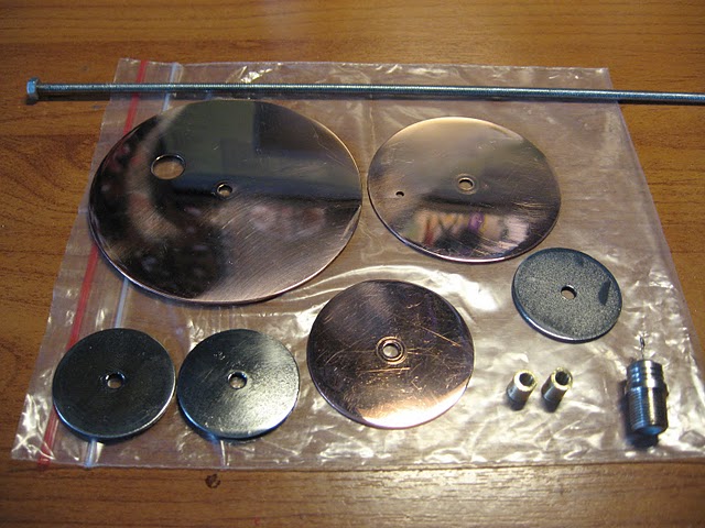

                День добрый! Не удержался, приступил к изготовления данного девайса.
                На стадии предварительной (черновой сборки) наткнулся на пару вопросов: Нашел F гнездо, но оно какоето странное - с высокой юбкой. Стоит ли такой применять и относительно установки -не повлияет ли длинная юбка на характеристики? И собственно второй вопрос - стоит делема выбора во что запаковать. Есть довольно плотный стакан от ёгурта (под грунтовку и покраску) или же переходная муфта от канализации 70х50. Обе не греются в микроволновке.

                  Все хорошо, но лучше использовать 3мм стержень и на пайку. Гайки сбивают настройку антенны. То есть нужно пересчитывать. На народе была статья.
                  Разъем надо чтобы был в зеркале с рефлектором. Так как у вас делать нельзя.
                  Лучше использовать переход от каналии. Если по размеру подходит.
                  Материал у вас кстати медь?
                    Сообщение от drakonus Посмотреть сообщение
                    Собрал пока в "черновую" - тоесть изменить конструктив еще не поздно: - разъем без проблем смешается назад потом пропаивается, Элементы тоже не проблема расположить на цельном медном пруте. Спасибо за критику! По материалам - первые 3 блина медь, остальные полированная сталь.

                        Еще раз посмотрел вашу антенну, уже дома. Сделано все хорошо и красиво. Шпилька смотрю М4. Не айс, но можно оставить.
                        Единственная проблема, это разъем.
                        Уж лучше раздабудьте N разъем, а то старались, медь потратили, а получилось гавно.
                        Ну или на крайняк паяйте напрямую кабелем.
                        Также необходимо защитить рефлектор со стороны крепления, а то медь очень быстро окислится.

                          Рефлектор обычно у меня идет под покраску как тут http://www.lan23.ru/forum/showpost.p...&postcount=104 , вибраторы под цапон лак. С N разъемами -у нас дифицит полный! Максимум что можно найти SO 239 / PL 259. Поэтому и делаю на F разъемах.
                            Ага, прям как заводское производство))
                            Но там тоже с разъемами не очень. Хотя лучше чем в данном варианте.
                            Могу предложить такое решение.
                            1. Если на разъем нагрузки не будет, то сверлим отверстие в рефлекторе, точно под внешний диаметр резьбы. Далее, со стороны крепления припаиваем гайку и вворачиваем разъем до плоскости с рефлектором, предварительно накрутив на него еще одну гайку. Контрим.
                            2. Попробовать припаять разъем на рефлектор, также в плоскости с рефлектором.
                            3. Или например так
                            Спойлер (+/-) (например так)
                            4. Заказать N разъем по почте))
                            например здесь http://www.brownbear.ru/goods/2228.html
                              Да просто припаять гайку от Ф-ки с обратной стороны рефлектора,вкрутить ф-ку и законтрить.
                                В том то и беда - разъем странный какойто У него НЕТ резьбы со стороны "приборного" монтажа! Он толи под опресовку, толи под обжим чего либо...
                                Тут вариант один - запаивать по краю. Или Искать нормальный рзъем. Или применить координальный способ - спилить все лишнее дремелем
                                Спойлер (+/-) (спилить все лишнее)
                                Таким способом: Делать точно не буду - Для соединения придется еще и боченок переходник F/F использовать -еще больше потерь будет.
                                Делаю с разъемом только по одной причине - нужен унифицированный переносной комплект для замеров, изучения обстановки в "полевых" условиях..
