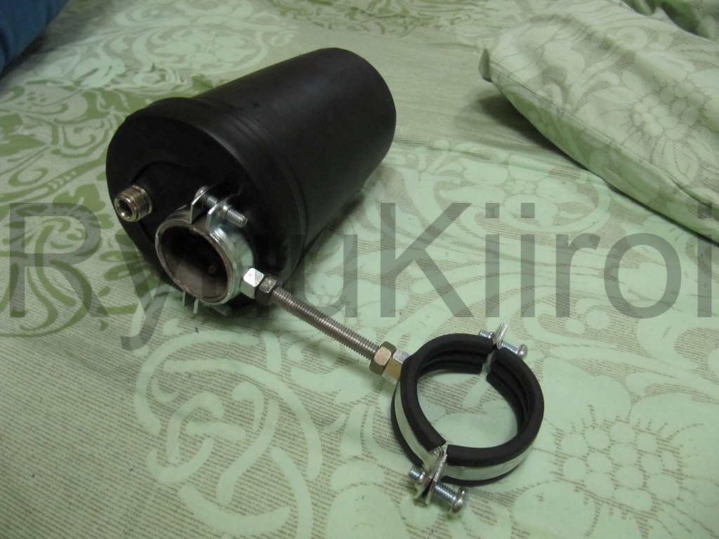

Облучатель для OFFSET ки 2,4ГГц
    Встречайте ее.
    Терь пора браться за статью.
      Блин.Гдеж ты такой диаметр термоусадки достал?
        100мм В магазине электротоваров. 140р\м
        Жаль правда другого цвета не было, чтоб на солнце поменьше грелась.
        Думал, что на крышку уже не натяну, но все норм получилось.
          Во блин, сташидло черное вышло.
          Теперя еще дырочку 2мм снизу просверли.
            Я бы поступил проще.Праймер для пластмассы и автомобильная краска в болончике.Не то чтобы дешево-эстетично.

                hunterroad-я по поводу такого подключения тоже в непонятках,не нравиться.Но пока из дешевых вариантов только этот.Идешь на жертвы изначально.Зато в конечном результате,при установке правильного коннектора или питания напрямую без разъема- приведут только к повышению усиления.Ведь на сегодня пока не всем данно добраться до оборудования и проэктировать антенны изначально с учетом всех факторов.

                  Все - нарыл пару "правильных" приборных F-ок! Соберу на них.

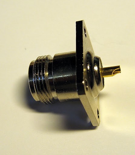

                        Удалось достать несколько N гнезд (во вложении) - Теперь прошу совета как поступить с ними!? Дело в том что у данных экземпляров присутствует небольшой "хвостовик" высотой около 3 мм. Рефлектор у меня из меди 1мм, тоесть при установке за пределы общего зеркала будет выступать порядка 2 мм, что тоже не есть хорошо :-(
                        Что посоветуете? Крепить через шайбы или как есть?

                            Во - второй вопрос который меня интересует.... Номеня интересует несколько другое (Нарисовал на снимке...)
                            Уважаемые ГУРУ - КАК ПРАВИЛЬНО? Или требуется утопить полностью этот хвостовичек?
                            Кстати, а что на счет клепок? они в общем тоже выступают над зеркалом рефлектора......
                              Этот конечно утапливать!!!

                                Тогда рефлектор придется медный в сторону откладывать..... И делать из 3 мм нержавейки.... :nea:
