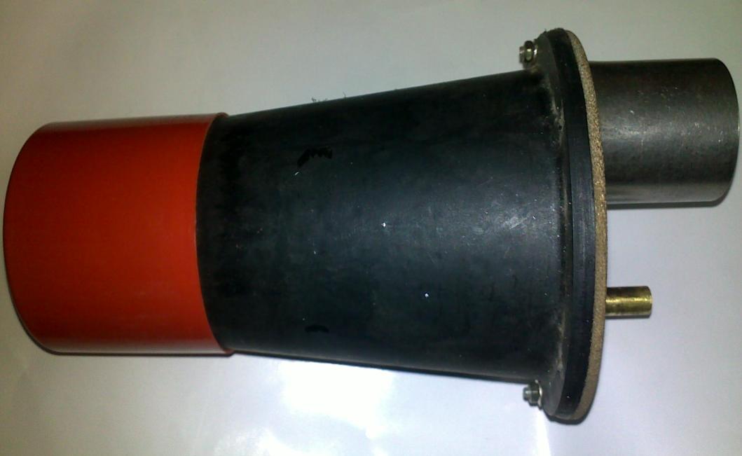

Облучатель для OFFSET ки 2,4ГГц
    Ну да, он там кстати не особо медный и нужен))
    Или проставки под разъем.
    У меня кстати 2мм рефлектор
    3 мм думаю будет уже перебор, да и обрабатывать сложно.
      hunterroad, это у Вас приборная Нка, а для антенн надо брать такие...
      У них есть резиновый уплотнитель на фланце и длинный вывод ЦЖ.
        Огромное спасибо за уточнение - таких закжу недели через 2, когда мой человек в Москве будет. Наверно и чистовую сборку антенны - тоже....
          Сообщение от hunterroad Посмотреть сообщение
          Хорошо... Ток смотри, у этих расстояние между крепёжными дЫрками меньше! Реальная цена в Б.деревне от 70 руб. в розницу.
            Дырки я еще не сверлил... Но вот разница в цене настораживает....
            70 руб. как описываете Вы и цитирую:
            Цена в розничной сети: 260.00 руб.
            Цена в интернет-магазине и офисах продаж: от 1 шт. 221.00 руб. | от 50 шт. 150.00 руб. :shok :
              Я привёл пример из первого попавшегося магазина... Но можнож и поискать!
              ВОТ например! На этой антенне стоит такое.
                ЧипиДип не самый дешевый магазин, но каталог у них хороший))
                А как его кстати крепить, если расстояние короче будет, то можно например часть диэлектрика срезать или сопротивление изменится??
                  Сообщение от drakonus Посмотреть сообщение
                  Я просто укорачивал штырёк и подрезал фторопласт. Потом настраивал, всё пошло...

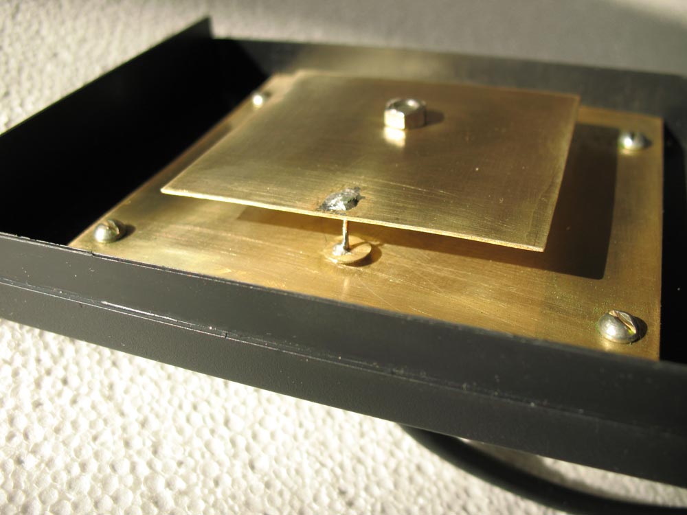

                    День добрый! Меня мучает один и тотже вопрос - по креплению элементов к направляющей. По результатам изучения форума так и не нашел однозначного ответа: половина форумчан делает
                    на резьбовых шпильках и контрит гайками Как тут, а вторая половина пропаивает тут. Вот и хочется уточнить на сколько сильно применение "гаек" вносит погрешность в настройку? Ведь по сути дела слой припоя - тоже может увести настройку в сторону...
                    Прошу поделиться мыслями.....
                    P.S. с креплением разъема вышел из положения путем установки проставыша между разъемом и рефлектором. Торцы потом пропаяю.
                      Пропаивать торцы не обязательно!
                      Блины лучше припаивать, но гайки надёжней! Если шпилька будет Ф3мм, то можешь и на гайки, хуже не бедет - проверял!
                        Спасибо! Значит завтра будет чистовая сборка. Торцы уже пропаял :-)
                          Воть.
                            Меня кстати тоже мучал этот вопрос.
                            hunterroad
                            Если хвостик сточится полностью и не будет этой щели, то ок.
                            Я вот так например сделал.
                            В штыре разъема просверлил отверстие 2мм. Сам штырь 3мм.
                            Взял кусок проводника 3мм и сточил часть до 2мм. Залудил и запаял.
                            Но у меня была наоборот нехватка.
                            Правильно ли?
                            Добрый вечер, господа. Попытаюсь ответить на ваши вопросы. Моделируя патч антенну ( и не только её) , нормальный разработчик закладывает в модель все неровности( от крепежа) и хвостовики и пр.Чтобы реальная антенна повторила характеристики модели нужно ставить тот же разъём и те же клёпки, что в модели. Я ,например, понимая, что бывают отклонения (например в типе разъёма) делаю доп. конструктивную ёмкость, подгибом которой легко подстроить Ксв у реальной антенны. См. фото http://www.lan23.ru/forum/attachment...8&d=1285508375

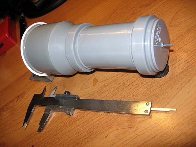

                              Вечер добрый! Наконец доделал свой вариант данного девайса.
                              По советам форумчан собрал на 3 мм шпильке, но крепление гайками.
                              Все элементы покрыты лаком, кроме рефлектора. Рефлектор окрашен акриловой эмалью. Помещена сия конструкция в водопроводный переходник 70х50, далее муфта 50х50, и затем заглушка 50 мм. Скорее всего покрашу так же как и рефлектор.
                              Теперь полезу тестировать
