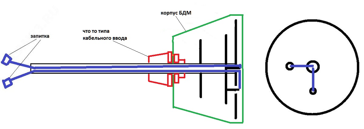

да говенные но не сильно, если кабельная сборка короткая будет то возможно эффект от антенны останется, а вообще можно было кабель в антенну напрямую заделать.
Мы эту конструкцию сейчас и пробуем "довести до ума". Конечно затенение большое, но это не самая большая проблема.
С герметизацией беда. Ничего толкового придумать не могу.
Да какая проблема? Все размещается в банке от твоей БДМ только крепится не за рефлектор, а за переднюю часть с помощью всяких сантехнических прибамбасов.
например:

kuslik кабеля примерно метра по три, с каждой стороны.
Честно говоря и кабель то плохой. Полиэтиленовый целиковый наполнитель, хилая оплетка. Надо новый искать в продаже.
Установил на одной стороне сделанную антену, на отдаче пока банка.
Зюклеловский палкометр при замере перед установкой, на банке, показал -74dB.
После установки антенны показало те же -74dB т.е. различий пока нет.
Так что разъемы пока менять не буду. Пока линк постоит на тех же разъемах и на старом кабеле.
Если буду сооружать что нить новое - учту ошибки)

Закупил последние, с витрины, вот такие N разъемы. И гнездо и ответную часть.
Возникла дилема: или переделывать нижний, экранный, блин, или городить новую антенну по другому чертежу.
Остановился на переделке нижнего блина под новый разъем.
Сигнал с -74, -77 dB, на старых разъемах, поднялся до -64, -67dB.
На отдаче пока стоит банка.
