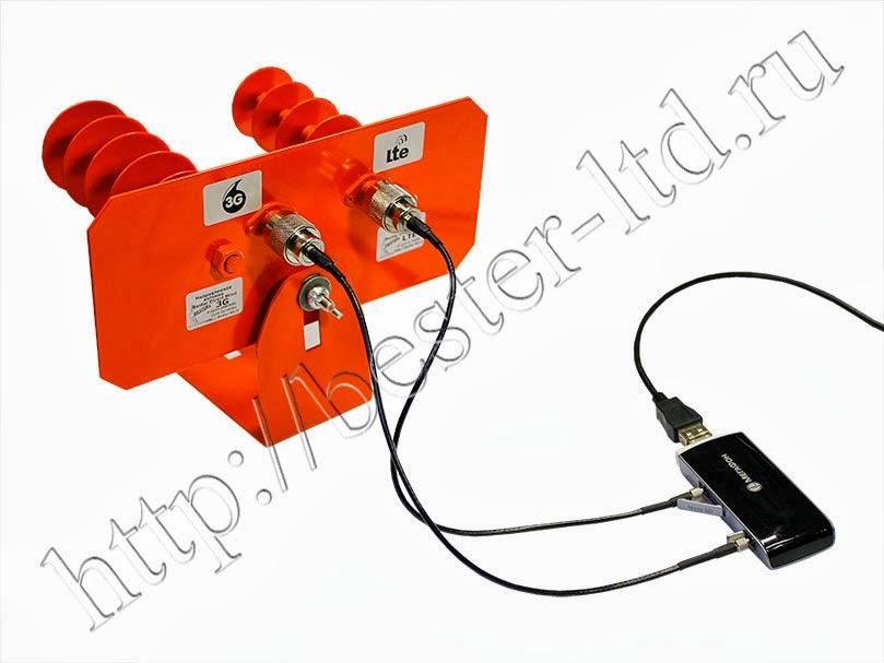

            А вот картинка заднего плана интересная

              Для обеспечения широкополосности и технологичности делаются диски одинаковые и устанавливаются с одинаковым шагом.
              Более трудоёмко и затратно даже по расчётному времени делать необходимую полосу с разным шагом дисков и с разными их размерами.
              Достаточно первые один или два директора сделать по размерам разными от остальных, чтобы антенна "построилась".

                А про гайки, сами же всех за них ругаете!? Или мне показалось, вроде на фотке гайки как думаете?
                  это мимо антенна?
                  1)Естественно МИМО!
                  2)Всё там нормально! Гайки по концам шпильки для стяжки "бутерброда" из блинов и трубчатых проставок, определяющих зазоры между блинами.
                  Нормальная и очень технологичная конструкция! Если её и можно улучшить, то совсем капелюшку, которую никто не заметит, зато гемора прибавится конкретно.
                  Так что, как говорится, критика должна быть конструктивной, а Вы не привели ни одного довода, или способа улучшить эту антенну, в оправдание "своего недоверия" Бестеру!
                    1. А как тут работает Мимо? У нас такие модемы есть?
                    2. Мне на фото показалось что там и между блинами гайки!
                    3. Бестеру я доверяю, а вот этой антенне нет! Я ее могу зацепить на Йотовские девайсы? (как) там 3G вобще нет (или просто второй канал на 3G цеплять?) , а на фото М-150-1 он никак МИМО быть неможет! (Или опять чето похитрому?

                      1) левокруговая + правокруговая поляризация. Модемы такие есть! А в ЛТЕ в основном только такие!
                      2) перекрестись, если кажется!
                      3) А эта антенна Бестеровская!
                      А на фото модем может быть любой, для примера хотябы...
                        Блин, прошу прощения, со смарта не разглядел сразу... А вот с компа побольше картина!
                        Там две разные антенны на одном рефлекторе. Одна для 3Гэ, вторая для ЛТЕ.
                        Но принципиально, МИМО сделана именно так же! А эта получается не МИМО, а просто двухдиапазонка с разной поляризацией в каждой антенне и раздельными выходами.
                          На фото как раз многодиапазонный модем хайвей 3276 (мегафон 150-1) еся у меня, он будет и 3 и 4 джи работать, но вот как в мимо он работать(нибудет, нету у него такой функции)!?
                          А йотовский они понятно мимо! Но как зацеплять второй канал, на 3 джи разьем?
                          Вобщем непонятная антенна! Разжуйте! НЕДОГОНЯЮ!
                            Но как зацеплять второй канал на 3 джи разьем?

                            А чё непонятного? Для ЛТЕ антенна с левокруговой поляризацией, а для 3Гэ с правокруговой... Всё предельно просто! Две разные антенны, но их тип позволяет размещать их на одном рефлекторе. А разная поляризация позволяет их максимально сблизить и обеспечить достойную развязку между портами.
                              Берем модем Йоты U-150/156, ультра и т.д. там два разьема, мимо он поддерживает, второй канал цеплять на разьем антенны для 3 джи?
                              С 3 и 4 джи все понятно но тогда зачем режим мимо?
