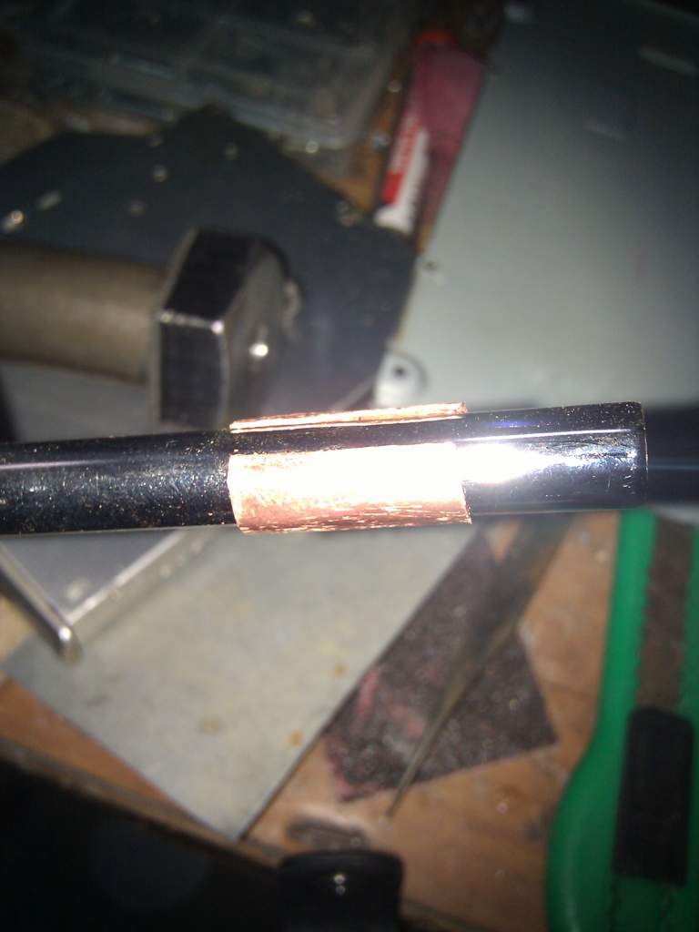

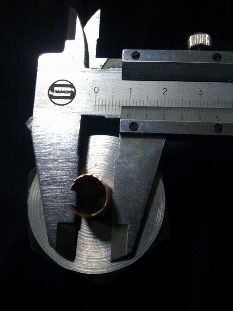

Сразу говорю, я делал такие антенны на шпильках и гайках, работают, но раза в три хуже, чем с проставками из втулок 10 мм диаметром, при маленькой траверсе меняется сопротивление антенны, оно явно не 50 ом, про ксв молчу (я бесприборник), а втулки делаем так, прямо счас отфоткал, паять лень, но должно быть понятно вроде.
Последний раз редактировалось baxmud2; 11.04.2014, 06:23.
Если втулка разрезная, то её разрез надо правильно расположить для уменьшения влияния втулки.
Голая резьба шпильки между патчем и рефлектором вообще не допустима, т. к. удлиняет и значительно длину "шпильки" подвеса.
А зачем паять? Просто скопируйте, так как сделал производитель!
Эти гильзы толстостенные, очень легко центровать по шпильке. Да и собирать со шпилькой намного проще, чем паять...
