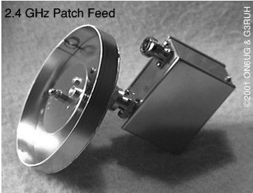

А так делали облучатели в далеком 2001 году.
Облучатель для OFFSET ки 2,4ГГц

Как обычно пренебрег парой размеров :sorry:. Пойду посмотрю как далеко она стреляет.

Результат порадовал. В прямой видимости смартфон показывает дб на 5-6 больше чем патч с эллиптической поляризацией. За леском уже примерно однаково с патчем. Еще заметил что при ходьбе сигнал скачет заметнее чем у эллиптика, что в общем-то предсказуемо, просто я впервые это наблюдал своими глазами.

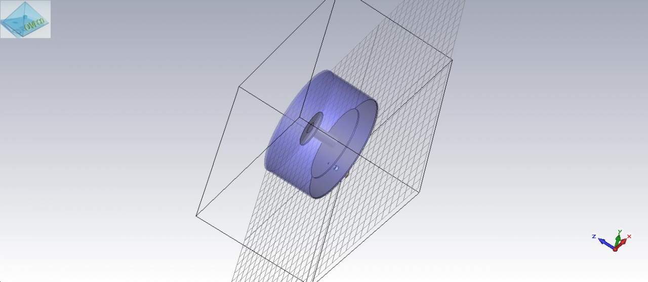

ЛПА
День добрый!
Имеет ли смысл заморочиться с такой ЛПА, 2х поляризационной, для облучения Оффсета для Wi-fi.
В архиве есть stp файл для детального изучения. Понятно что ее нужно пересчитать и укоротить т.к. в текущем исполнении она сильно широкополосна. Сейчас стоят "Двойные квадраты". Или лучше сделать что то типа BOF ???Вложения
