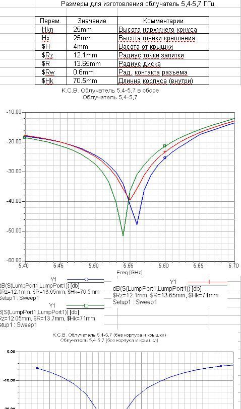

              Мы же не консервные банки делаем. Это макетирование нового облучателя на 5 мгц. Всё тот же патч элемент.На рисунке видно как работает патч элемент, это совсем не полуволновой диполь. Чётко видно как концентрируется энергия в волноводе. Замедляющая структура работает аналогично.

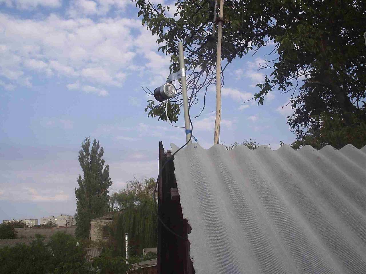

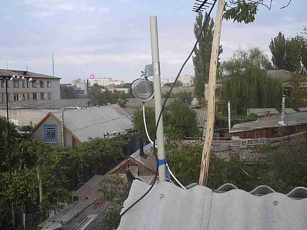

                      Собрал облучатель, вариант от shmel.
                      Диаметры от рефлектора к вибраторам:83-62-45-32-32-32,
                      расстояния 7-8-27-27-27, без 15мм буртика на рефлекторе. Материал - латунь 0,5 , стержень - медная проволока диаметром 3 мм. Проверял все на своем работающем линке до провайдера интернета. Расстояние 868м (проверял лазерным дальномером), точка 2100AP, прошивка 2.30eu родная, не менялась.
                      Результаты: до этого стояла банка, запитанная 1,5м кабеля 75Ом через F разьемы, на облучатель припаял BNC разьем, и сделал пиктейл из RG58C/U 50 Ом от локалки ,длина около метра (см картинки).
                      В итоге уровни сигнала НЕ ИЗМЕНИЛИСЬ!! по монитору точки доступа, ну прям как на банке. Не знаю, может сигнал/шум отношение изменилось, так посмотреть негде, может кто подскажет, как это дело посмотреть на 2100АП?
                      На фото линка красным кружком обозначено расположение антенны провайдера, усиление и марка неизвестно, знаю только что с круговой ДН.

                        хочу в очередной раз отметить, я этой антенны не модернизировал, я воспроизводил по размерам любезно предоставленным Панчинко Игорем, а их несколько вариантов, почему-то тот который я выбрал никто больше не замечает.
                        у меня такая работает в качестве самостоятельной до сего момента, без стаканчика и прочей защиты, растояние ок. 2.5 км, скорость от 6-7 мбит до 10, на другой стороне банка, зодв френеля закрыты, видимость через вехушки деревьев, провода и столбы.

                                Похоже действительно не такой уж и эффективный. Попробовал поиграться с поляризацией, не-а, поляризация стоит вертикальная, ну а если у меня показания одинаковые с банкой, то мое ИМХО что не стоит с ним заморачиваться, банка намного проще. Попробовал облучатель сначала без последнего директора, потом снял предпоследний, уровень сигнала упал на 2 % (было 98 стало 96), центральный стержень тоже откусил. Работает.
                                Следующим этапом сделаю пое для ТД и поставлю в фокус тарелки 85 см сначали банку, потом бестера (как выяснилось не совсем он бестер), ну а параллельно биквад сделаю.
