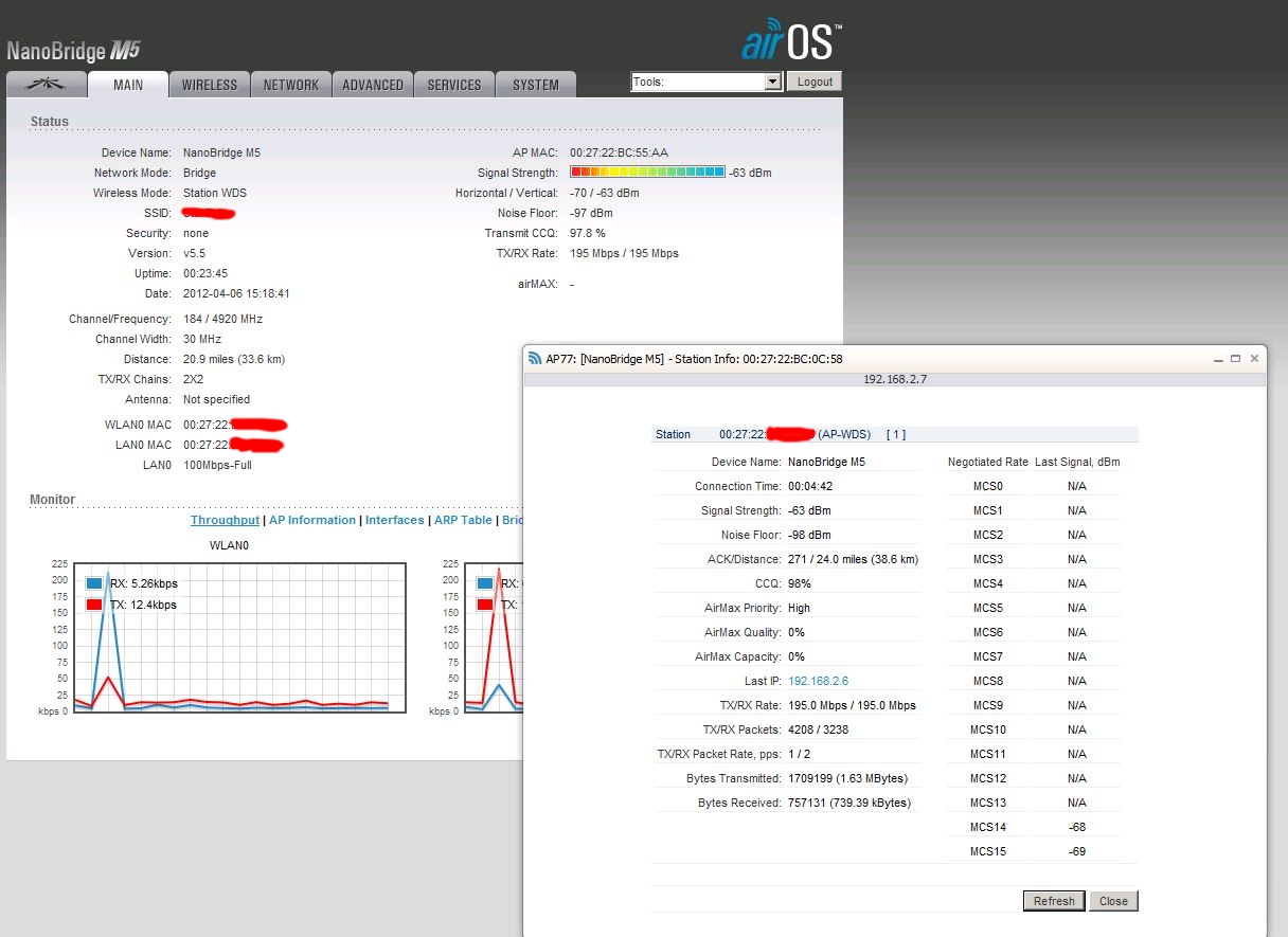

Сегодня настраивали линк на двух бриджах M5-25, прямая видимость (над морем), зона Френеля чистая, расстояние по Гуглю 32,4км. В принципе все более-менее нормально завелось, но как обычно попытались выжать максимум скорости и столкнулись со странной проблемой:
Максимум скорости пока удалось получить на полосе 30МГц, уровень сигнала от -60 до -63dBm, шум -96. Соединение 195/195Mbps, скорость по встроенному тесту и реальная скорость прокачки 65-72Mbps полудуплекса. На всех частотах из Compliance test, характеристики линка отличаются незначительно.
Попытались добиться еще большей скорости, но на полосе 40МГц скорость соединения показывает так: -/6,5. При этом связь есть, но с потерями пакетов и пингами за сотню (без трафика). Полдня убили, пытаясь найти чистую полосу, пробовали разные версии прошивок и разные режимы. Картина не изменилась.
Эфир почти чистый, с одной стороны бридж при скане эфира не находит ни одной точки, в airView видны (скорее угадываются) очень слабые пики от 3 чужих точек. С другой стороны видны 2 чужие точки с уровнем -92 и -94dBm. Обе с полосой 20МГц.
С бриджами на 5ГГц сталкиваюсь впервые, поэтому ситуация поставила в тупик.
В чем может быть причина?
