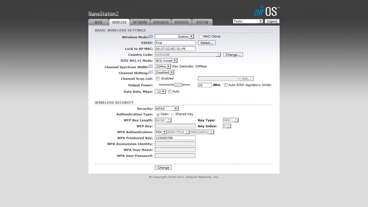

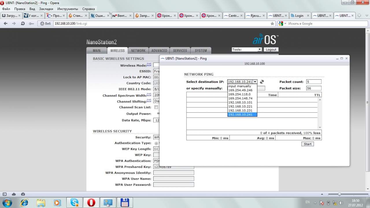

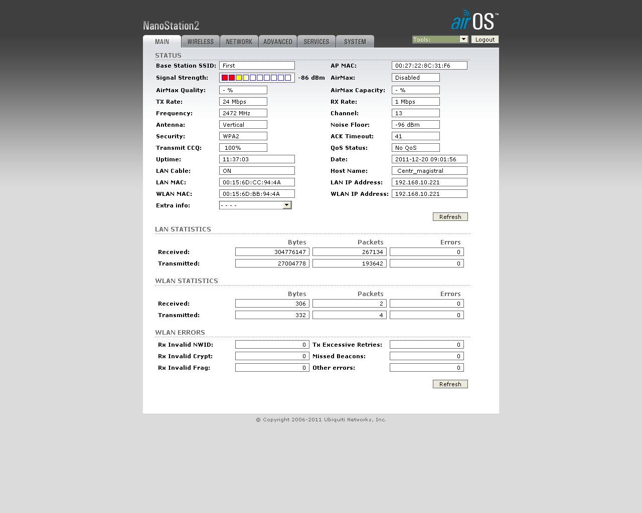

Есть база на булете 2м НР с сетором на 120град. К этой базе без проблем подключаются ноутбуки вблизи, на 7 км подключен нанобридж м2. Все это работает без проблем.
Есть тп линк 5220 прошитый в нанос 2 с идеальным сигналом не работает с базой. Перепрошивал несколько раз с разными маками, перепробывал все варианты настроек связи нет и все. Сбрасывалась база и заново настраивалася.
У меня уже просто кончились варианты что можно менять. Может проблема в том что устройство не "М" цепляем к "М", так как бридж работает.
