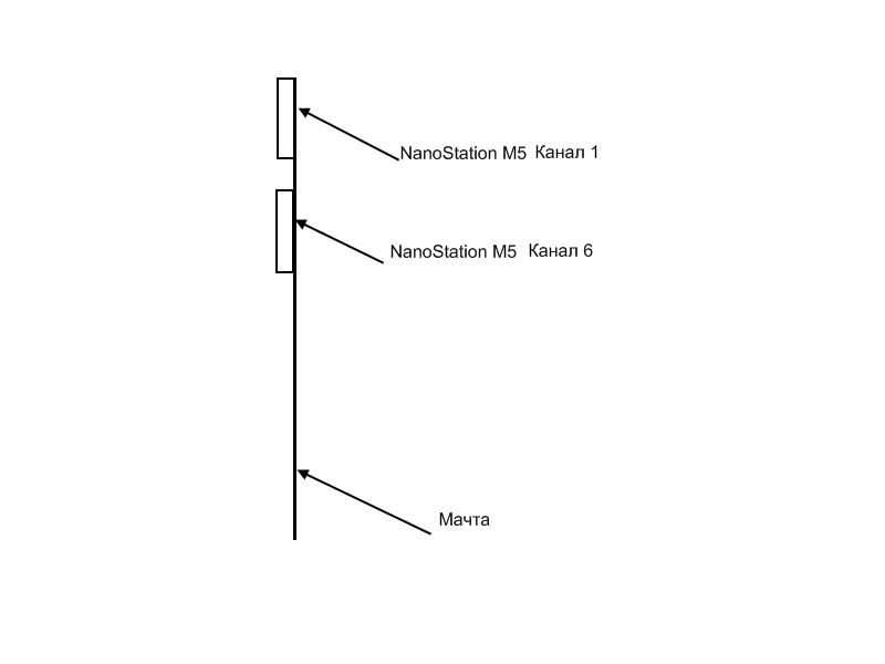

                            А по поводу TP-Link , почему у перся в них , с ними есть опыт работы 2 года. Пару лет назад была куплена партия из 10 TP-Link WA501G одну точку я поставил с антенной D-Link ANT24-0600 на крышу , остальные раздал людям , на точке выставил подключение по мак фильтру и так раздавал интернет по 512кб каждому , сеть работала отлично в районе 700 метров , сейчас появился у меня более мощный интернет и количество людей , которые хотели бы подключится от меня выросло , поэтому и решил на TP-Link сделать , ну плюс еще и сами по себе они намного дешевле чем тот же NanoStation Loco M5. Но послушав людей решил все таки будет Ubiquiti , и скорее всего на 5Ггц, потому , что просканировав вчера эфир, наше порядка 10 левых точек , домашних конечно , но и они не плохо гадят эфир.
                            Еще хотелось бы узнать , если я на одну мачту поставлю два NanoStation M5 , не будут ли они друг другу мешать(рис 1)

                              #29
                              Сообщение от Xaser Посмотреть сообщение
                              А почему именно 5Ггц, я конечно понимаю , что частота выше , эфир не загажен, качество и дальность выше, но причем здесь то , что по черному пионерить и 5Ггц , в чем связь, мотивируйте.
                              нУ так как 5ГГц официально требует регистрации , по этому вам нужна лицензия для того что бы работать в этом диапазоне , пионерить в смысле заниматься не профессионально , от таких мало понимающих людей скоро и 5ГГц будет загажен .. качество даже если и лучше но дальность не как не лучше , дерево будет очень большим препятствием по сравнению с 2.4ГГц ..
                                #30
                                [ATTACH=CONFIG]12151[/ATTACH]
                                ну во вашей картинке можно сделать но желательно разнести точки на 1-1.5 друг от друга ,
                                по поводу TP-Link WA501G так это не супер точка , по этому не стоит упираться в них ..
