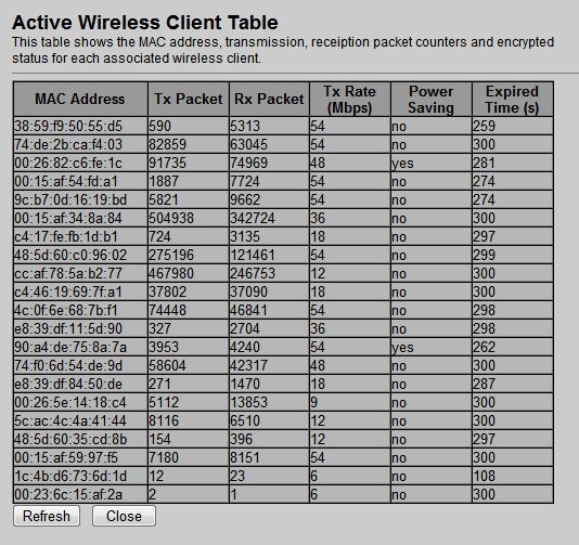

                        Сообщение от primepro Посмотреть сообщение
                        Учитывая, что 2 наноса это тоже, что и 1 рокет...
                        Интересно, это вы как сравнивали?
                        Давайте сравним по характеристикам:
                        1. Процессор Atheros MIPS 24KC, 400 МГц и на наносе, и на рокете.
                        2. 32MB SDRAM, 8MB Flash на обеих точках.
                        3. Мощность 28dBm на обеих.
                        Остальные характеристики тоже не отличаются. Единственное отличие - на наносе встроенная антенна (не очень по качеству), а на рокет можно повесить сектор за $200, диш за $200 или омни за $300. И потом сравнивать базу стоимостью $100 с базой стоимостью $400.
                        Это все равно что сравнивать Мерседес и Ладу. И то, и другое - автомобили. И в Мерс, и в Ладу можно впихнуть 5 человек (а можно больше) и куда-нибудь поехать. Но на Мерсе быстрее и с комфортом, а на Ладе... понятно как. Но если вам нужно довезти 5 человек до ближайшего магазина, а не на 100-1000 километров, то особой разницы нет, это можно сделать и на Мерседесе, и на Ладе. И особой разницы при этом пассажиры не заметят.
                        Вопрос в том, что вы хотите получить и сколько денег на это готовы потратить. Нанос и рокет могут тянуть одинаковое количество клиентов, и все "превосходство" рокета - это превосходство его антенны, если конечно нормальную поставить. Но это отражается на площади покрытия и его качестве, а не на количестве возможных клиентов.
                        На других форумах люди скидывали скрины с рокета, на котором было 40 чел.
                        Скрин с точки D-Link DAP-1160, причем это не максимальная ее нагрузка, доходило до 30. Прошивка AProuter. Тоже будем с рокетом сравнивать? Эта, конечно, сравнения не выдержит ))
