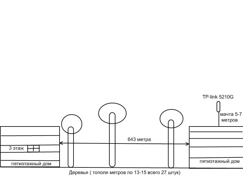

                              Вот хочу рассказать тем кто говорил про глюки и косяки TP-link 5210G.
                              Поставил одну TP-link 5210G на крыше пятиэтажного дома через 643 метра на 3 этаже вытащил в окно TP-link WA501G со стандартной пипеткой и поймал сеть , кстати по пути еще 27 Высоких тополей, прямой видимости вообще нет , на TP-link WA501G сигнал прыгает в районе 10-7 Дб скорость загрузки в инете максимум поднялась 53кб\с. Так что расстояние в 3 -4 км она возьмет. Кстати скоро попробую повесить на нее 15 клиентов со скоростью клиента 1мб\с.
                              Еще сделал небольшую модификацию точки, что бы меньше фонила назад и по сторонам , разобрал ее и заднюю часть крышки приклеил обычной фольгой и собрал, и в правду фонить начала меньше.
                              Кстати точка TP-link 5210G смотрит в противоположную сторону нежели где находится TP-link WA501G
                                #60
                                Каждый тополь на пути уменьшает сигнал на 1 db, поэтому необходимо спилить все деревья и сигнал будет 100 %.
