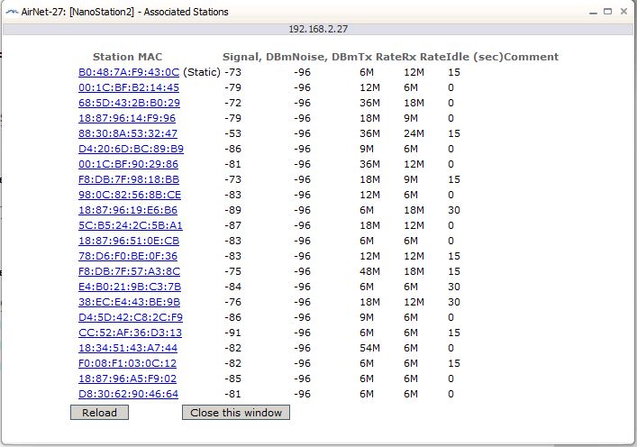

              У меня сейчас нет Nanostation M2 в качестве баз, только рокеты. Но есть Nanostation 2 (а точнее перешитый TP-Link 5210), который работает в качестве открытого хотспота для различных мобильных устройств:
              С родной прошивкой больше 5-6 не тянул, и даже эти 5-6 тянул кое-как, периодически подвисая.
              З.Ы. Не путайте нанос (Nanostation 2 или 5) и нанос M (Nanostation M2 или M5). Это совершенно разные устройства.

                  #68
                  Судя по макам со скрина это одни юсб свистки и ноуты. И как оно работает? Это хоть халявный хот-спот? По поводу микротика 750г тоже подтверждаю, варит еле 30 рыл, еси давать какие-то правила клиентам или простой фаервол - ложится спать как муха, ребут раз 5 в день спасает. Отключил все правила - пока работает, но токо как шейпер трафика.
                    #69
                    Работает. И именно как халявный хотспот. Всеми правилами рулит сервант на Xeon, для которого эта задача "одна из". Клиентам скорость ограничена максимумом 4Mbps на один девайс, торренты вообще режутся "на корню". Вручную ничего не перегружается, перезагрузками занимается местная энергосеть, которая с завидной регулярностью отрубает в этом районе электричество один-два раза в неделю ))
                    И кстати, большинство клиентов на скрине это даже не ноуты или свистки, а смартфоны ))
