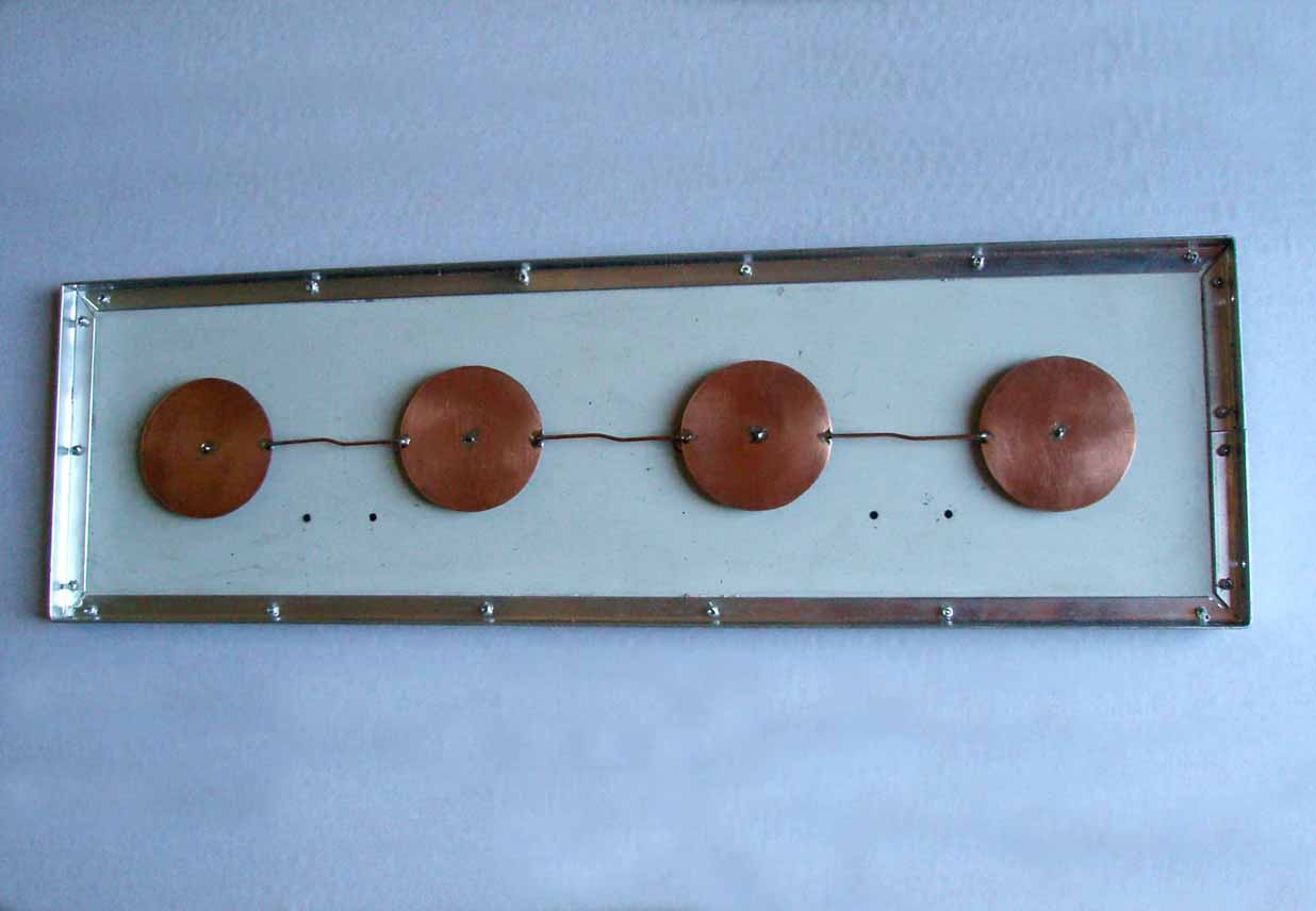

        В общем я уже все сделал кроме согласующих элементов (проволочек) думаю распечатать фото заводской антенны 1:1 и буду прикладывать проволочку, и гнуть так же, но не дают покоя некоторые вопросы..:wacko:
        Кто знает, с какой целью погнуты проволочки? И они, что погнуты не в одной плоскости? На фото антенны (оригинал) видно, что проволочки разной длины и погнуты поразному.. вопрос- погнуты они так от балды, или с определенным умыслом? Не тонковатая ли проволочка 1мм для таких дел?
          #79
          Сообщение от Olegator Посмотреть сообщение
          перечитай это и с самого начала эту тума еще раз!
          Собрал, протестил c BiLoop на расстоянии 1,6км, работает чуть ~ на 5-7% хуже чем Bester-Parabolic 2400МГц 21дБ с тем же BiLoop.
            #80
            Отличная антенна! Если делать грамотно, то работает сразу, можно и не настраивать. Я сделал две в разном исполнении, одна получилась тонкая(низкие бортики 1,5см) усиление чуть меньше 16dBi, а у второй борта 3см, заявленное усиление прет! Повторяемость идеальная, сразу становится ясно, что антенна разрабатывалась для серийного производства - очень технологичная. Панченко - молодец!:yes:
              #81
              А вот и мои фотки! На той что с бортами из уголка, диаметр блинов уменьшен с 65мм до 62мм, так как пластик расположен близко и уводит резонанс вниз, вот и приходится подтягивать его обратно. Фазосдвигающие линии диам. 1,8мм, остальное, как в ПДФе по схеме! Очень хорошо подошло корыто по размерам почти что доктор прописал! Это передняя панель от нижнего ящика старой газовой плиты!:yes:

                        Добрый день,nmts.Самая простая короткозамкнутая секторная антенна - это АМОС,у которой от точек запитки к рефлектору установлена L/4 замкнутая линия.Работ по изготовлению будет значительно меньше,а результат тот же.
                          #87
                          Красотища!!
                          А почему уголки так плохо крепил?
                          Осцилограф, если это он- Зачет :)
                            #88
                            Амос не короткозамкнутый. Много раз обсуждалось и даже делались попытки сделать короткозамкнутой - http://www.lan23.ru/forum/showthread.php?t=1848&page=3 , но проблема осталась.
                              #89
                              У АМОС-5 прилично меньше усиления, но гораздо шире ДН по горизонтали. АМОС-9 хорошо лупасит, но очень тяжело настраивается. Потому если угол широченный не нужен, то лучше БЕСТЕР. "Ровно" сделанный колбасит даже без настройки!
                                #90
                                Уголки.... ну так получилось, когда просят подешевле...:sorry:
                                ТО не осцилограф, то старенький хашник Х1-19. Ему 30лет, но панорамник из него - супер, правда ток до гига.
