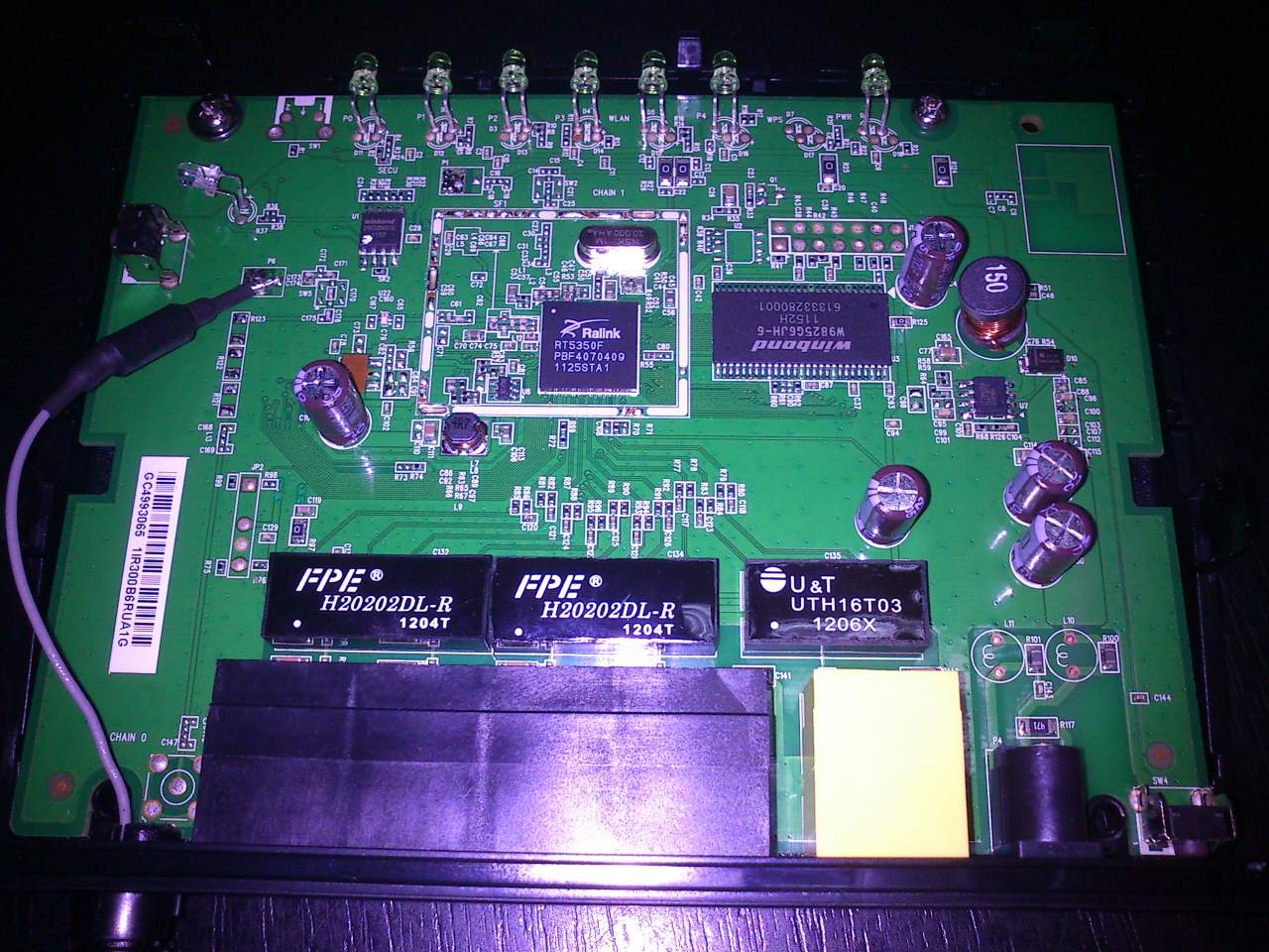

    Подскажите можно прошить DIR-300/NRU/B6A прошивкой DD-WRT?
    Наплодил D-Link тучу этих ревизий...
    Чипсет там какой?
      Если честно не знаю... :(

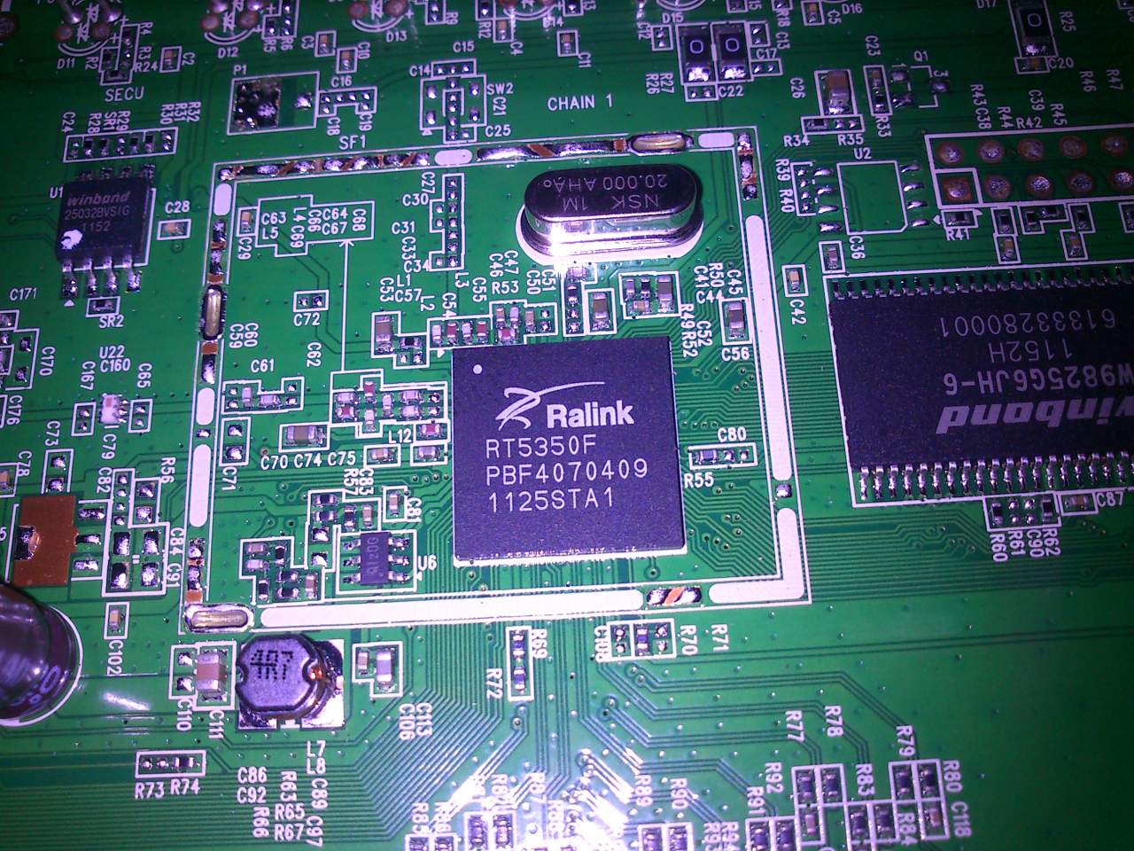

        Надо открывать и смотреть. И желательно фотографии выложить с нормальным качеством. Вряд-ли кто-то сейчас пойдет искать точно такой-же роутер, чтобы выяснить, что у него за чипсет...
          Ок сегодня заберу и сделаю фото внутриностей...

ID:	213283 Антена не сьемная но думаю можно попробовать переделать под сьемную только с прошивкой не ясно...
              http://dd-wrt.com/wiki/index.php/Supported_Devices
              Не поддерживает DD-WRT этот чипсет.
                Какой прошивкой его можно прошить? А то родная полный отстой.
                  Единственная информация, которую я нашел, это что есть "базовая поддержка" этого чипа в прошивке Wive-NG. Но вот что под этим имеется в виду, нужно разбираться. У меня таких устройств нет и использование их не планирую.
                    Да редкую гадость купил.... Спасибо
