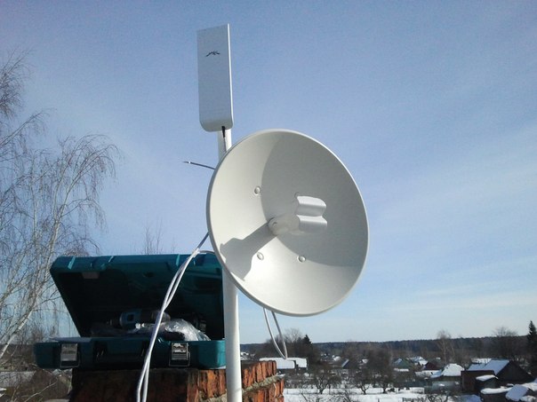

Rocket m2 + RF Element 120гр. раздает инет далее принимает его Nanobridge m2(St) уровень сигнала - 58 - 60 подключен через Secondary в Nanostation m2 (AP) CCQ 98% расстояние 3.5км рейт скорости 240/180 прокачки скорости между рокетом и бриджем нет.... пинг 1,2 - 1,5 мс пакетами 32 байта может ли это быть если устройства используют один блок питания? схема подключения планируется следующая Rocket m2 >>(Воздух)>> NB m2>> (провод) >> NS M2 далее на клиентов с NS Loco m2..

Нет..... есть 2 связки NS M2 и NB M2 .... находятся на 2х этажных домах между которыми примерно 400 метров на обоих домах бриджи работают в клиентах, а Наносы в режиме АР.... в одной связке 2 блока питания... а в другой 1 блок на 2 устроиства был... сегодня сделал 2 блока и на втором все равно та же беда... на прикол повесили локу.... вместо бриджа клиентом выдала большие результаты... тест скорости внутренний показал 10 мбит трансмит и 5 ресив... бридж стал переподключатся.... даже в на МАЙН вкладке видно не обновляя страницу как пропадают показания CCQ и скорости и переподключаясь появляются вновь... сигнал есть постоянно ... прошивка 5.5.3.... ума не приложу.... в чем собственно проблема с 2мя блоками с 1 блоком

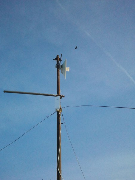

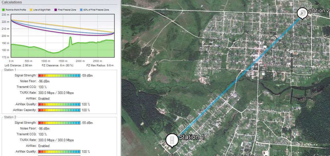

вечерком выложу... там то работает линк нормально... но я учту я знаю про разнос просто возможности там городить кранштейн не было... жильцы слишком вредные и постоянно реагируют на любые движения на крыше.... не совсем адекватно... а вот линк на длинной штанге как раз таки не работает.... рядом метрах в 600 в открытом поле сзади бриджа есть вышка мобильной связи... это единственная помеха из радио источников... ну частоты то разные... там 3G 2100 Mhz бридж работает на 2.522 40mhz нанос 2.462 20 mhz
Посмотрел Аирвью.... к сожалению из-за растроиства сильного забыл сделать скрин.... весь эфир чист.... зону френеля пересчитали... 99.9% чистой .. расстояние перемерили 3.1км. мощность минимум убрал и поднимал по 1 dbm сигнал везде сильный... скорости нет... CCQ посмотрел по бриджу... 98-99% всегда.... на базовой станции в списке клиентов падает с 99 до 30 и пере подключается .... тесты проводились на 2х разных бриджах и одной NS M2 .... показания идентичные..... а локо работает правда CCQ 75-77%... вешает всю сеть сняли все оборудования... будем искать как альтернативно провести туда линк.
