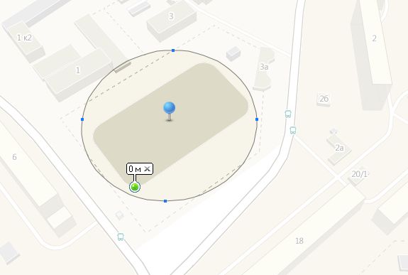

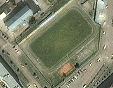

        тех задание такое , есть стадион , там народ гуляет с детьми , многие с планшетами и другой техникой с вайфаем , вот нужно там организовать hotspot, местность без деревьев и других преград ,
        вот картинки

        на этом стадионе есть мачты освещения, думал на них по вешать одну или две точки , а вот как сделать программный хотспот на месте это пока тоже докумекать не могу.Клиентов даже не могу сказать точно не меньше 5-10 на один раз точно ... Скорость не больше 2-3Мбит на клиента...
          не парься.. какой бюджет? если есть денег то по углам 90 градусные сектора мимошные и юнифай оутдур в формфакторе рокета. хотспотный контроллер в комплекте идет ставится просто работает и под виндой и под линуксом. если че спрашивай

            Я бы тоже взял UniFi Outdoor, хотя в принципе можно почти любую внешнюю точку приспособить, но возни потребуется намного больше.
