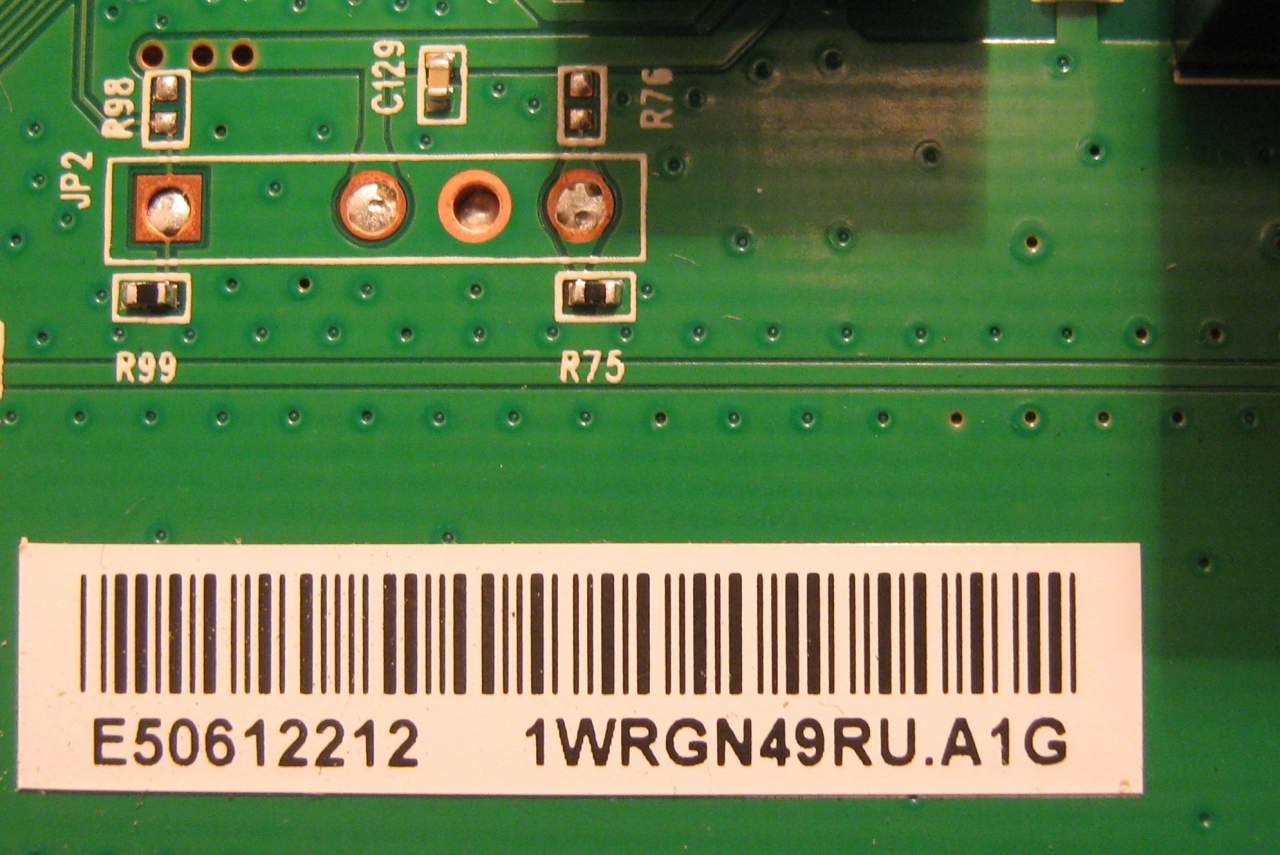

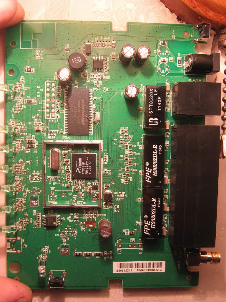

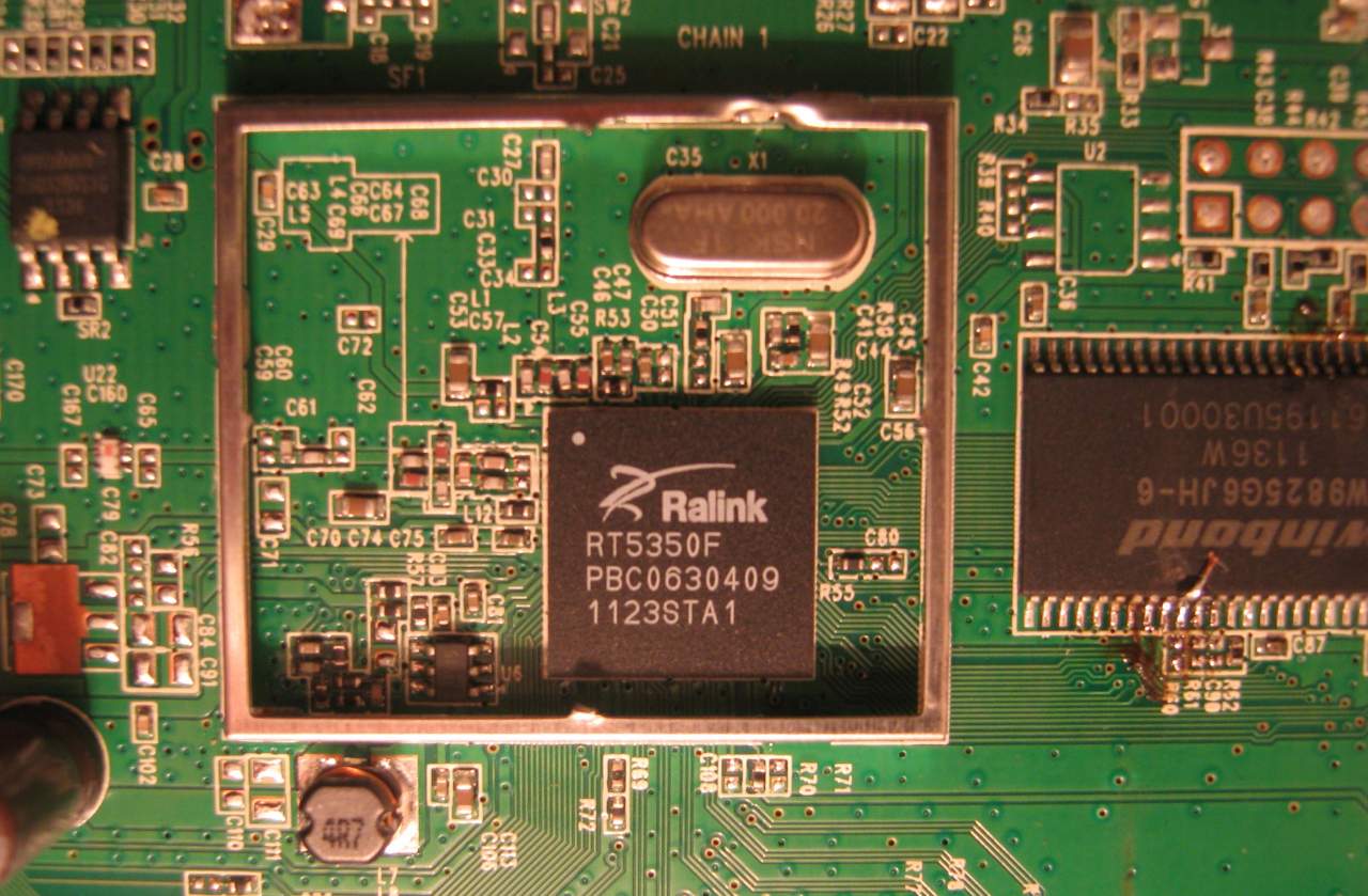

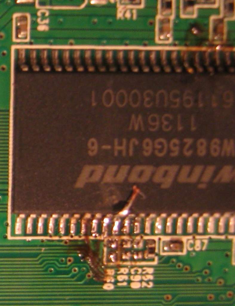

    Господа , сегодня нашел маршрутизатор , валялся под балконом , принес домой, включаю и тишина, на передней панели горят все светики кроме power и WLAN , разобрал , на вид была вода, отмыл RAM флешку, пропаял , процессор в роде в норме на внешний вид , греется терпимо , питание вроде в норме , есть как 3.3 так и 1.8в .. Думаю может слетела прошивка , может кто сольет фулл с такого аппарата , фото для сравнения моего с вашим ниже..

    Так же на плате возле рамы не хватает наверно деталек, можете сообщить если там что и какие их номиналы.. Нажмите на изображение для увеличения.

    Все , алес ,проц готов .. отпаял я его значит и понял что в роутере была вода, по ентому хозяен его послал в окно ..

          процессор Ralink RT5350F
          флешка winbond 25Q32BVS - 4Мб
