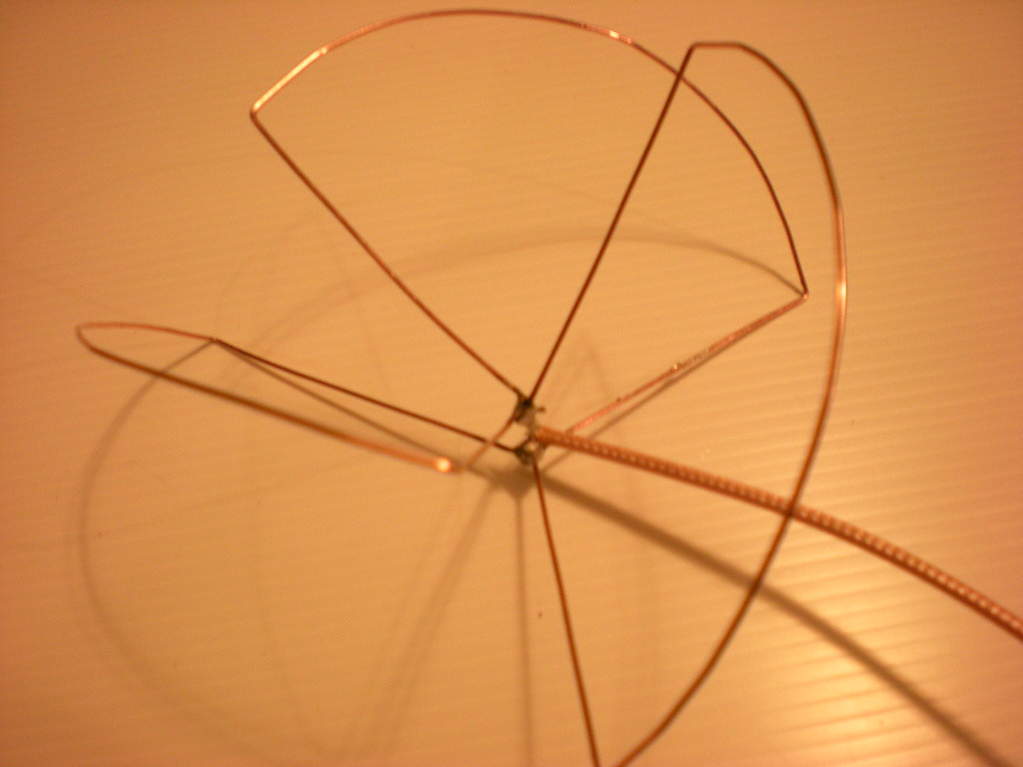

    Кто что может сказать по этой антене? Интересует КУ и волновое сопротивление.

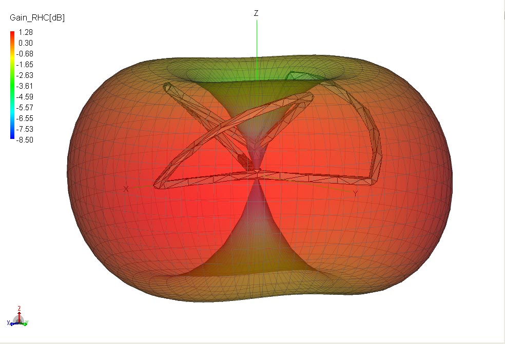

      Думаю, эта антенна используется для связи с летательными аппаратами, в горизонтальной плоскости она всенаправленная и имеет круговой вектор поляризации( соответственно усиление небольшое , около "0" дБ ). Входное сопротивление, очевидно 50 Ом, поскольку к кабелю её подключают без согласующих схем. Для определения конкретных размеров нужно провести 3D моделирование. Освобожусь от срочных работ, смоделирую.
      P.S. Получился входной импеданс 49+j0, усиление 1.28 дБi, круговая поляризация правого вращения, полоса рабочих частот по Ксв 1.5 около 11%.

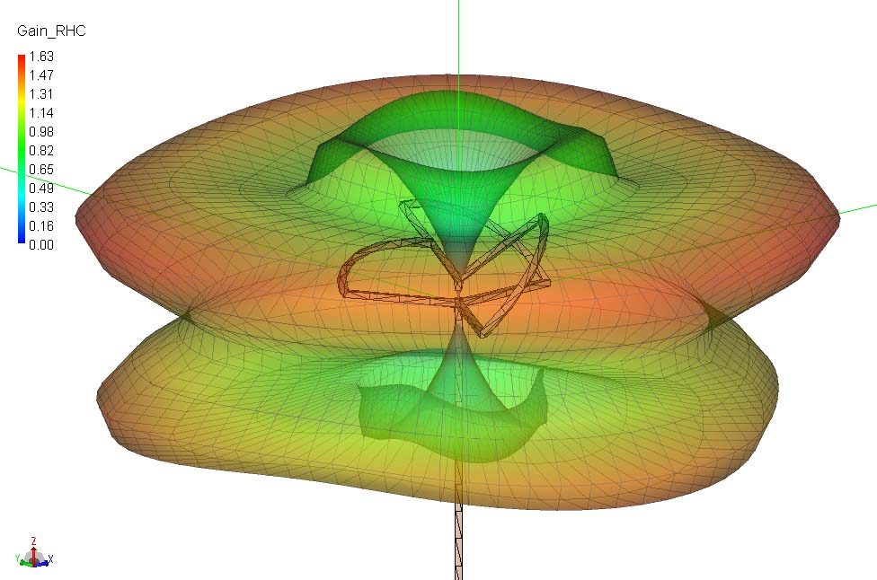

      Однако, технология изготовления такой антенны, из ссылки, не совсем верна. Как всегда, "забыли" о необходимости схемы отсечки асимметричных токов. Поэтому, реальная картина раздачи ЭМЭнергии в пространство будет выглядеть непредсказуемо и входной импеданс изменится на 10/15%. Для примера, посмотрите на фото 2, там у клевера кабель снизу длиной 75 мм.

        Вот тоже диаграмки
