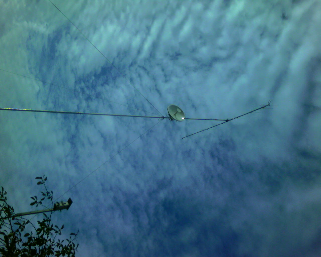

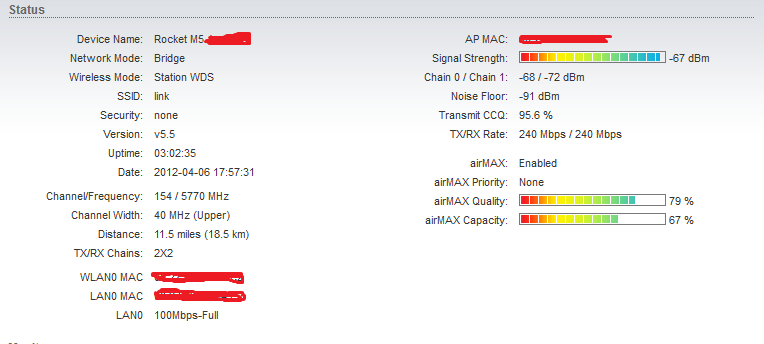

        Up'ну тему дабы отписаться о результатах. Может кому интересно. С двух сторон Rocket M5 + RocketDish5-30. С одной стороны место установки - 9-ти этажка, с другой на мачне (на уровне 8-9 метров от земли).Нажмите на изображение для увеличения.

          #19
          Что-то слабо... у меня подобные характеристики бриджи M5-25 выдают на 28км.

              #21
              Надо антенны более точно отюстировать. Но у меня еще со стороны города примерно с километр верхушки многоэтажек... буду пробовать.
                #22
                Всем приветы! Линк успешно эксплуатируется, более точно отстроены антенны, скорость 300/300, CCQ - 99.1-99.8. Прокачка 70+ Мбит/с. Хотел поинтересоваться, в плане усовершенствования линка заменой Рокетов на Микротик, чтобы добиться лучших результатов по канальной (реальной) скорости и пакетной производительности (pps). На что лучше заменить Rocket M5 без замены антенн (RocketDish 5g-30)? Пока смотрю в сторону RB411AH + R52Hn. И еще вопрос - совместим ли PoE источник питания Ubnt с платами Mikrotik?

                    #24
                    Можно и на RB, только процессор нужен не слабее 680МГц, желательно 800. И гигабитные порты.
