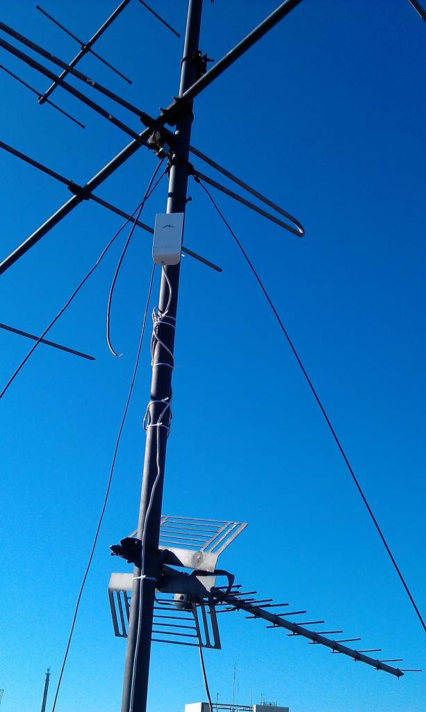

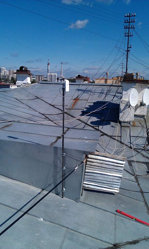

Ниже представлены фото установки loco m2 и карта. На крыше одного и другого здания. Фактическое расстояние utp сотавило 50 на точке раздачи инета(фото 3), и 60 на точке приема( фото2). Loco 2m поставил даже четко не прицеливаясь друг на друга.
