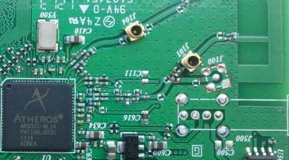

    Подскажите возможно ли заменить внутреннюю антенну на внешнюю и куда ее подпаивать
    см. аналогичные темы и что нужно для того что б носом ткнули "что и куда"
      Дык там две антенны выводить. Можно подключить к заводским гнёздам, или после гнёзд секануть дорожки и подпаять тонкий кабель с гнездом на конце.
        на сайте пишут мимо 1х1, почему тогда выводить две антены????
          Сообщение от akela1982 Посмотреть сообщение
          А вот когда сделаете нормальное фото в макро режиме, тогда и расскажу!
            1 на 1 это сисо, мимо это мультипал а тут сингл, даже если там свич антенный то канал приема и передачи всего один

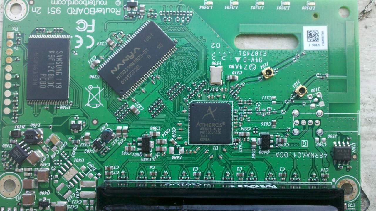

              вот фото более подробные
              подскажите куда подпаяться и сколько антенн нужно паять и почему???
                Паяемся на место разъема, ну и обведенный элемент развернуть в нужную нам сторону
                  и что достаточно одной антенны ???
                    Достаточно

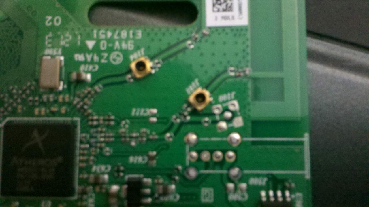

                      Продолжая тему.
                      Прикупил сей продукт. Развернул кондер, запаялся внешней антенной на место разъема.
                      Результат: tx/rx -59/-84
                      Вот такая херня. Таки не зря там две антенны используется.
                      Как теперь их скомутировать?
                        А чем цеплялся, карточкой ноута? Сейчас проверю у себя........ Я не паял а просто подключил пигтейл ufl- sma к етому же разьему.
                          Как не паял? Там же на центральную жилу разрыв дорожки. Цеплялся к своей БС на МТ.
                            у меня тот же результат, вариант использования только паять две антенки
                              Так как аппарат нужно было срочно ставить в работу сделал все при помощи палки и веревки.
                              Сдул технологические разъемы, запаял на их место отрезки кабеля и свел их воедино на кабель антенны.
