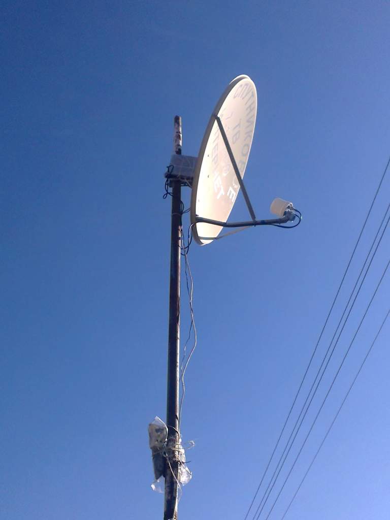

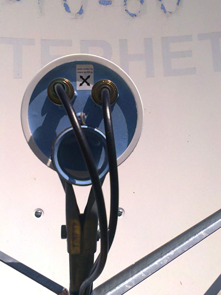

Имеется задача задача: Построить канал связи между точками A и B.
Оборудование на обоих сторонах одинаковое:
- офсетная антенна Супрал 0,9
- двухпортовый облучатель BOF 2xxx mimo (2400-2500 WiFi Nfemale)
- точка доступа Cisco WAP4410N-G5 802.11n 300Mbps

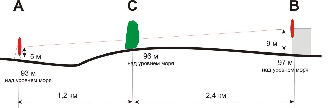

В точке «A» антенна закреплена на опоре на высоте 5м
в точке «B» антенна закреплена на здании на высоте 9 м
в точке «C» видимость преграждает посадка деревьев, но в ней прорублена
просека шириной 4-5 м. В итоге между антеннами имеется визуальная прямая видимость.
Сразу оговорюсь, я имею опыт в настройке спутниковых антенн на низколетящие спутники (то есть не Триколор, который очень легко ловится). Занимался спутниковым интернетом, настроил сотни антенн.
Настраиваю так:
В точке «B» включаю ноутбук и запускаю программу сканирования сигнала WiFi.
Пользуюсь программой «insider metageek ver 2.1.5.1393»
В точке «A» кручу антенну. Но точке «B» сигнал поймать не могу!
В точке «B» здание большое, поэтому гуляя по нему я все таки ловлю сигнал, левее антенны где то -80 dB, правее антенны (там здание кончается), я тоже ловлю сигнал где то -80 dB (сидя на заборе, ниже точки «B»).
Но в самой точке «B» сигнала нет, хотя как раз в ней есть визуальная прямая видимость между антеннами.
Может быть кто то подскажет в чем может быть подвох?

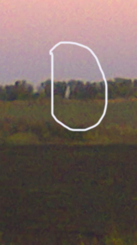

Будет ли нормально проходить сигнал через прорубленную просеку в посадке?
Фото просеки со стороны точки «A» прилагаю.
И еще:
находясь в точке «C» я ловлю сигнал на ноутбук где то -70 dB, с обоих антенн «A» и «B» одновременно, с любой стороны посадки.
А это вид просеки в посадке со стороны точки «A».
