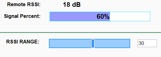

          Попробуй настроить свисток базой а точку клиентом, сколько попугаев(уровень сигнала) покажет точка?
            Я в данный момент проверял работу двух WA5210 на расстоянии 4 км.
            На обоих уровень мощности 18db................вот результат Нажмите на изображение для увеличения.
ID:	213472 прокачивает 12 Mbps.
            А свисток TP-LINK WN7200ND (вещь жуть как чувствительная) использовал для сканирования эфира (необходимо)
            в местах установки точек.........
