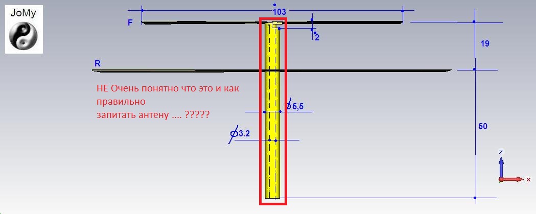

    Может кто заинтересован в этом так называемом бабочку антенны...
    Конечно интересно! Очень простая для повторения конструкция. Сделай чертёж и графики усиления и КСВ.

              В каком месте сверлить отверстия под вертикальные стойки? Для того, что бы антенна была короткозамкнутой?
              К тому же вертикальные стойки не помешают для конструктивной устойчивости и для выдерживания более точного
              расстояния до рефлектора...При более внимательном рассмотрении в посте №1 и №3 антенна не короткозамкнута,
              а в посте №5 короткозамкнута...
                Может быть использован винт пластиковые распорки, но я постараюсь и заземленной металлической ...!!!
                  Если опишете метод запитки антены ,то я готов повторить антену в железе

                    А че непонятного-то? Трубка это, внутри кабель оплеткой к ней припаян, ну и вверху на срезе трубки видно пайку центральной жили
                      Это моделирование CST
                        jomy здравствуйте ,скажите будет ли вариант коротко-замкнутой антены ??? А также какую роль выполняют 50 мм трубки под антеной ???? Спасибо !!!
                          Да Max2007, это может быть вариант коротко-замкнутой антены!
                          Труба диаметром 5,5 мм, могут иметь долгую max.100mm и служит для адаптации импеданса между антенной и коаксиальным кабелем.
                            Это то я понимаю . Где будут точки нулевого потенциала ???? Покажите на чертеже пожалуйста ???
