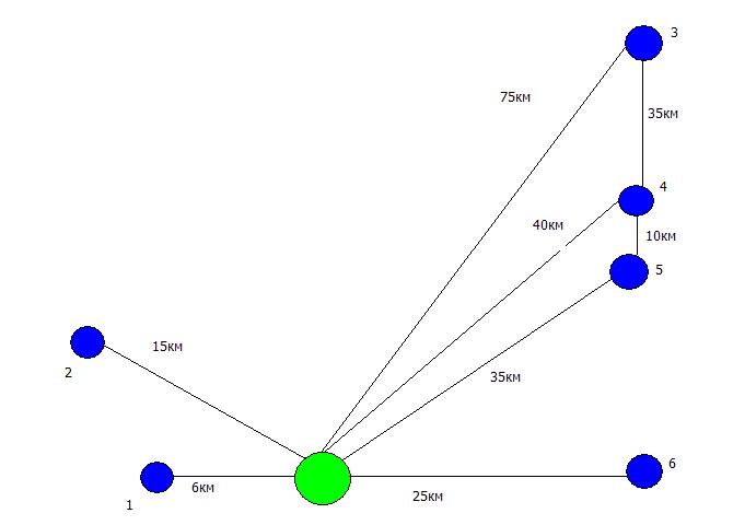

Добрый день!
Необходимо со всех синих объектов передать изображение с видеорегистраторов на зеленый объект.
Интернет есть только на зеленом объекте. Все объекты расположены в степи (ровная местность без холмов и деревьев).
На зеленом объекте есть телевышка высотой 60м.
Думаю 1,2,5 и 6 объекты напрямую соединить с зеленым.
3 соединить с 4.
4 соединить с 5 (а 5 соединен с зеленым объектом).
Итого у нас получится:
Два линка на 35км (между зеленым и 5, и между 3 и 4);
Один линк на 25км между зеленым и 6;
Один линк на 15км между зеленым и 2;
Один линк на 10км между 4 и 5;
Один линк на 6км между зеленым и 1.
Итого 6 линков.
Поюзав поиск по интрернет магазинам прикинул:
для линков 25км и 35км использовать Ubiquiti Rocket M5 с антенной RocketDish 5G-30;
для линков 10км и 15км использовать Ubiquiti Bullet M2 HP с антенной Бестер Полярис 2400 (27 дБ);
для линка 6км использовать Ubiquiti NanoBridge M5 25dbi (или Ubiquiti NanoStation M5).
Заработает ли все это, если видимость прямая и на объектах высокие мачты?
Или надо что-то поменять???
