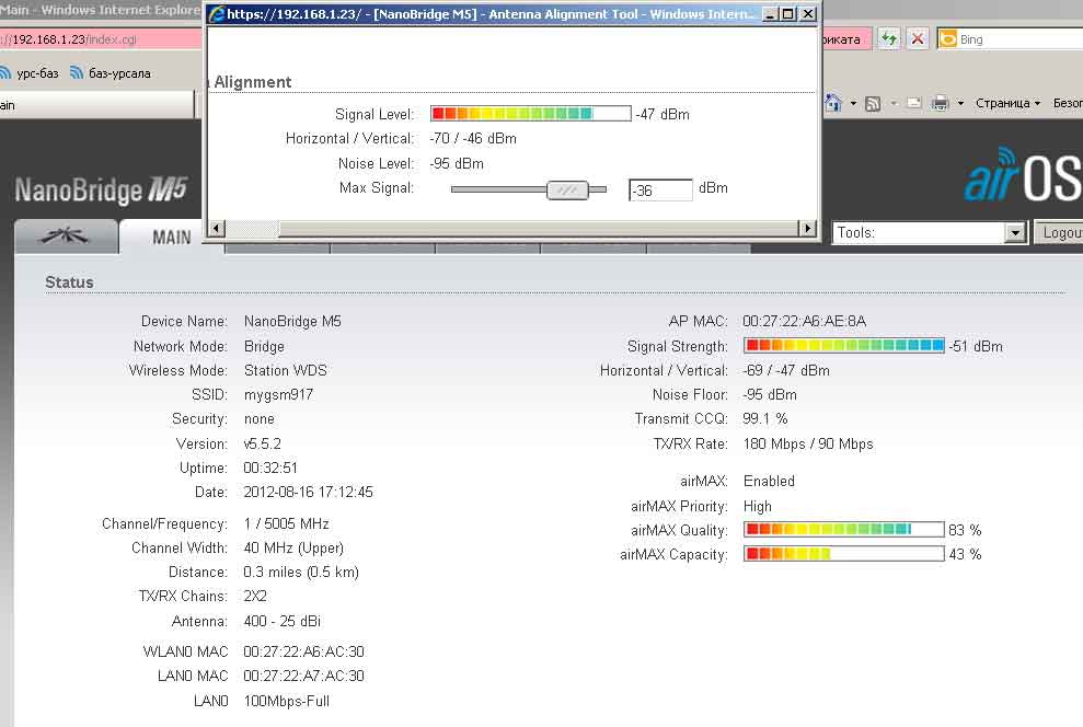

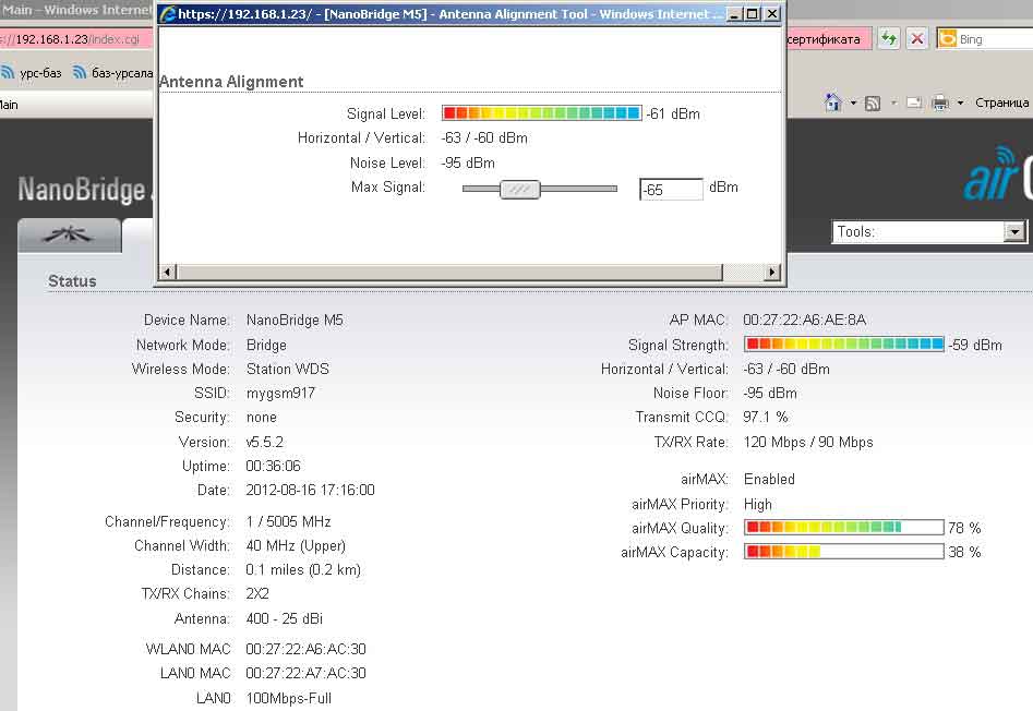

Нанобриджи М5 25dbi - 2шт, прямая идеальная видимость, База AP WDS,вторая точка - Station WDS.PtP
Устройства собраны по инструкции..
Первое устройство на высоте 7 метров(крыша с козырька), второе с 25 метровой вышки.
(одно но перед первым устройством гараж с железной крышей - неужели дело в нем)
С места установки до гаража 4 метра, гараж не высокий(2,5м) далее равнина.
|| __
Высота козырька на котором стоит база 7-8 метров.
Signal Strength: -68dbm
Horizontal/Vertical -93/-68
Noise level:-93dbm
Transmin CCQ 100%
40Mhz 5555Mhz
TX/RX 90/90
Output Power 10dBi - на обоих устройствах.
В Airview все "чисто и комфортно".
Проблема с горизонтальным значением: как ни крутил антенны оно изменялось +- на 3dBm.
Т.е. разница между гор. и верт. значением значительное.
Снял первое устройство и установил перед гаражом на столб(8м) далее равнина.
Т.е. условия сделал идеальнейшие,НО....
Но воз и ныне там....
Юстировка обоих устройств не помогает.
Horizontal колеблется максимум от -92 до -95
Vertical ведет себя адекватно
Разница между ними "аномальна", гораздо больше чем +-4dbm
Снял обе "тарелки". В чем может быть проблема ? Как можно проверить устройства на адекватность.:sorry:
Добрые люди помогите
