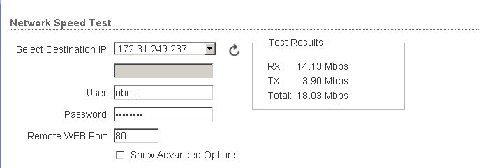

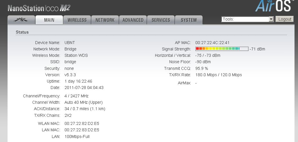

    Привет всем! Имеются две станции, прямая видимость - (расстояние 150 м). Показатели такие: Signal Strenght - 69 dBm, Noise Floor - 90 dBm, Transmit CCQ 91%, TX/RX Rate - 180/120 Mbps, ширина канала 40 Мгц., используется 4 канал, частота 2427 Мгц. Реальная скорость прокачки 2500 кбайт/сек. Встроенный тест скорости - во вложении.
    Можно ли как-то увеличить пропускную способность ?
    Попробуйте включить AirMax на AP и попробовать разное значение Priority на Client.
    Еще немного приподнять скорость может включение агрегации. Тоже пробуйте разные значения.
    А вообще что-то у вас уровень сигнала низковат для 150 метров. Нет прямой видимости?
      Одна антенна стоит на уровне 3-го этажа, другая на уровне 2-го. Прямая видимость есть. На пути антенны (2 этаж) через дорогу есть два одноэтажных метал. павильонов, но она смотрит на 2-ю антенну как раз между этими зданиями. Что посоветуете? Может чуть выше поднять антенну?
        Если есть возможность - поднимите. От металла идут сильные отражения и искажения сигнала.
        З.Ы. И переключитесь на полосу 20МГц. Полосой 40МГц в городских условиях работать нереально.

            Сегодня подняли антенну на 50 см выше, уровень сигнала стал - 58 dBm, полосу пропускания поставил 20 Мгц
