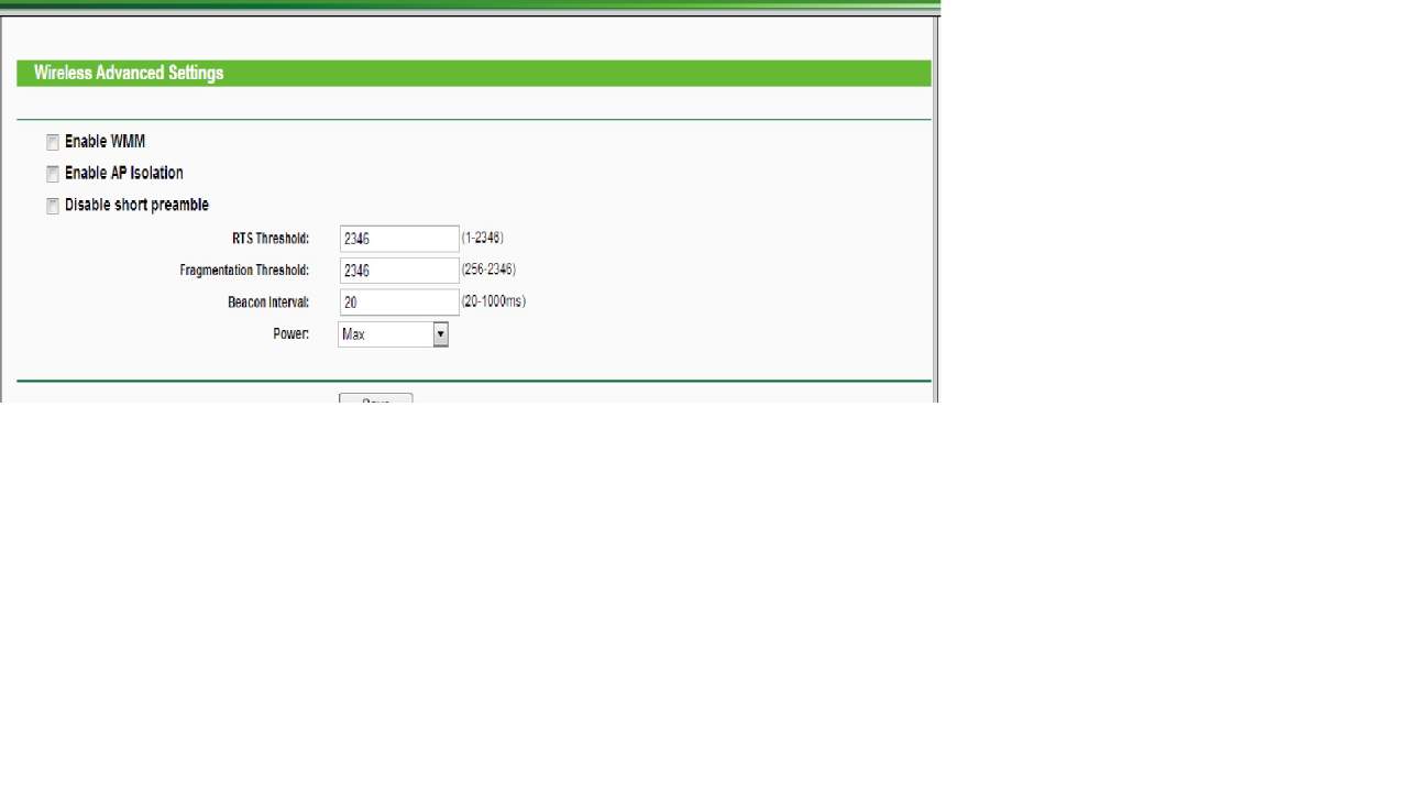

                      а какой допустимый уровень шума для нормального линка ? можно что то поменять с этими настройкамиНажмите на изображение для увеличения.

                        Поменять можно, но вряд-ли это что-то даст.
