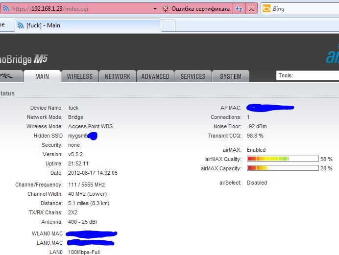

    Задача соединить 2 компьютера между собой.Прямой видимости нет.
    Решено установить связь с помощью 2х мостов.
    Все оборудование на Nanobridge m5
    Первый мост
    Дистанция 7км. Режим bridge.
    Первое устройство AP+WDS (192.168.1.23) - подключен к компу А.
    Второе устройство Station+WDS(192.168.1.24) - подключен патч-кордом со вторым мостом.
    Второй мост
    Дистанция 3км. Режим bridge.
    Первое устройство AP+WDS (192.168.1.25)- подключен к патч-кордом к первому мосту.
    Второе устройство Station+WDS (192.168.1.26)- - подключен к компу Б.
    компьютер А с ip 192.168.100.1
    компьютер Б с ip 192.168.100.2

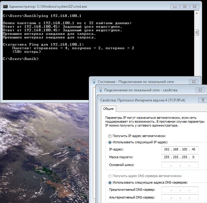

    C:\Users\Ramik>ping 192.168.100.1
    Обмен пакетами с 192.168.100.1 по с 32 байтами данных:
    Ответ от 192.168.100.2: Заданный узел недоступен.
    Статистика Ping для 192.168.100.1:
    Пакетов: отправлено = 4, получено = 4, потеряно = 0
    (0% потерь)
    Сигналы отличные,но в итоге пинга нет.
    Может нужно было "перевернутый" патч-корд ?
    Или какие нить настройки обязательно указывать помимо прочего ?

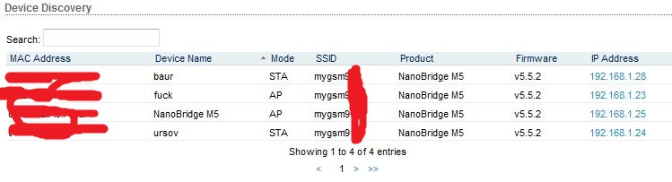

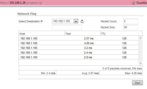

    А крайние точки мостов пингуются?
      Discover видит другие точки.
      Пинг от дальней точки до компьютера
      После устанавливаю настройки сети.
      На дальней точке подключен компьютер с ip 192.168.100.1
Название:	нет никто.JPG

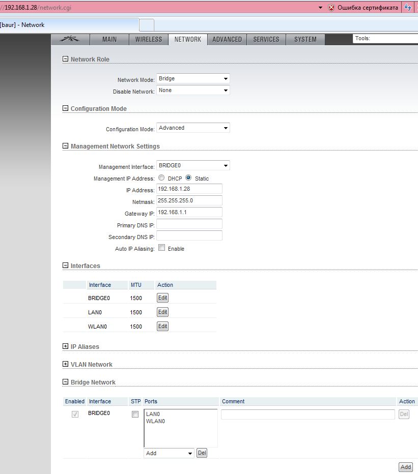

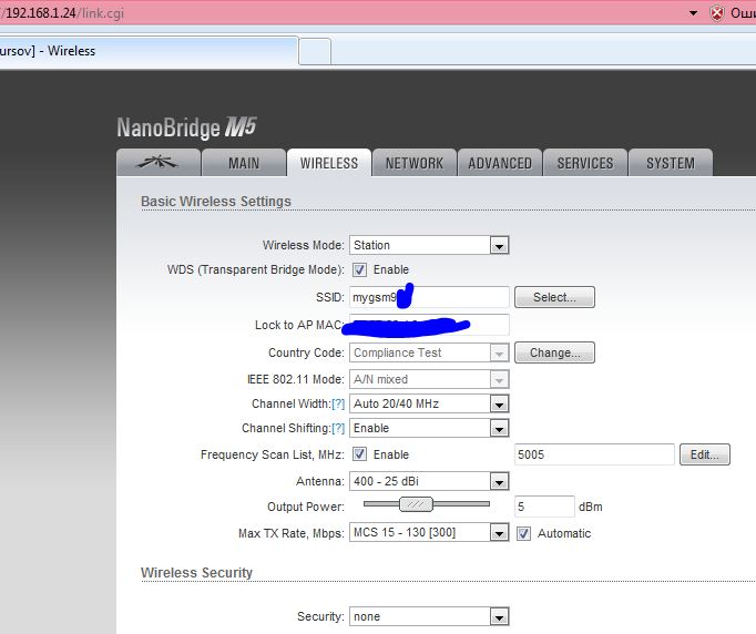

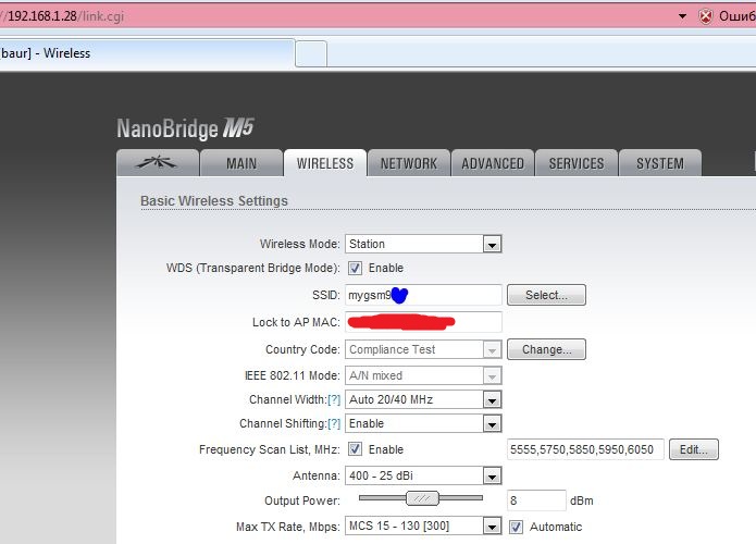

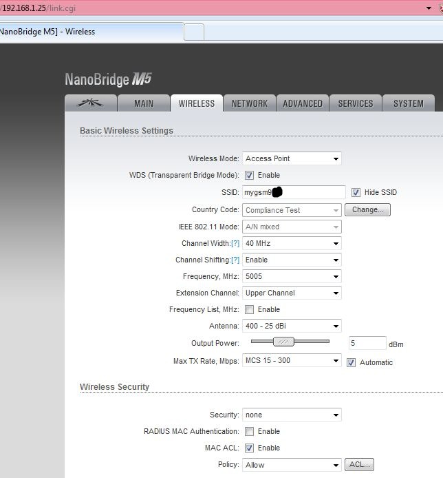

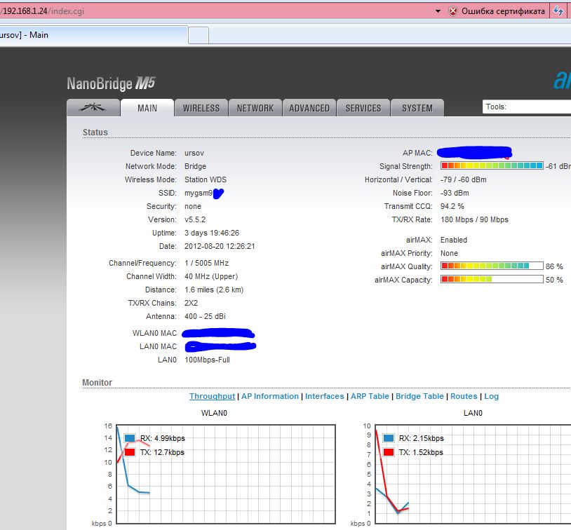

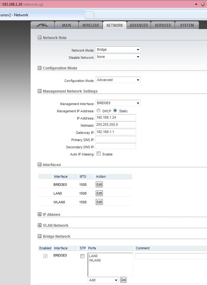

      Прилагаю настройки каждой точки по порядку

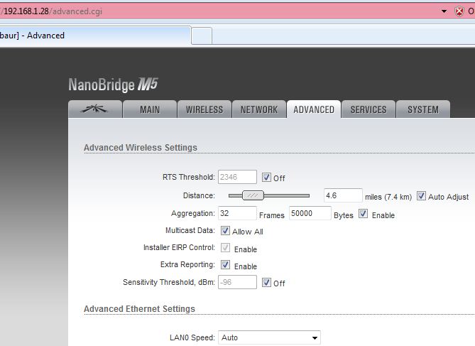

      первая точка(дальняя)

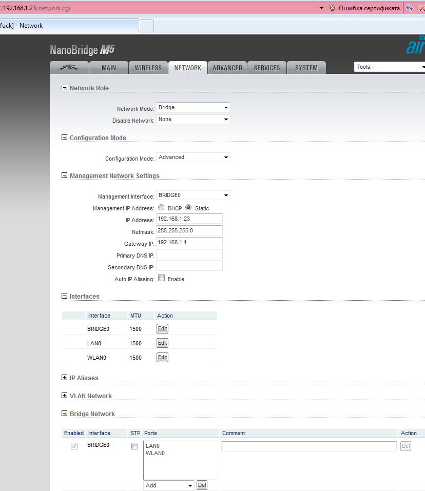

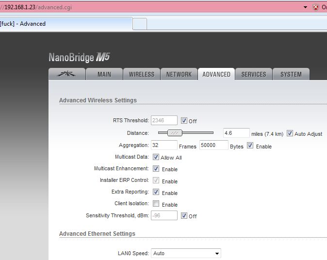

        вторая точка

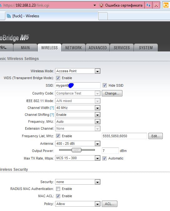

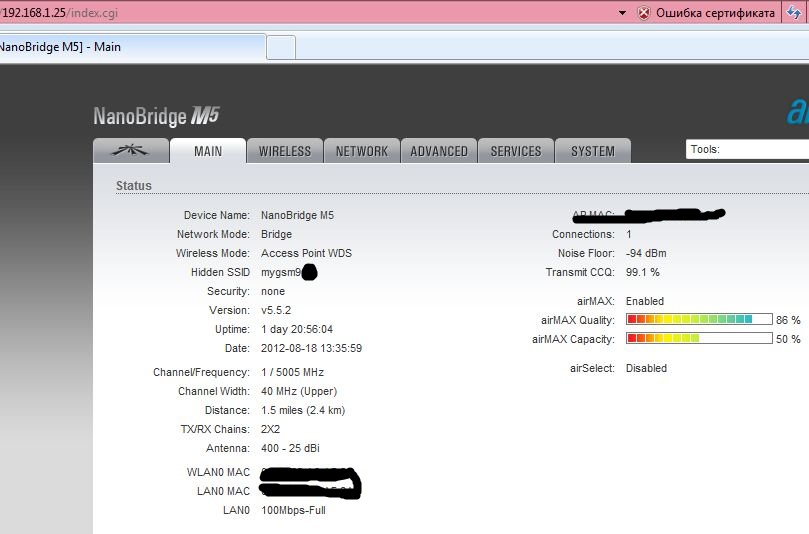

        третья точка

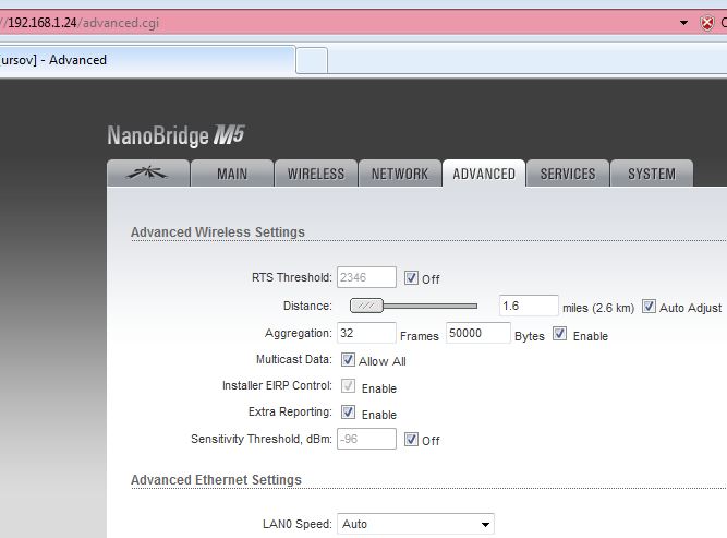

          четвертая точка

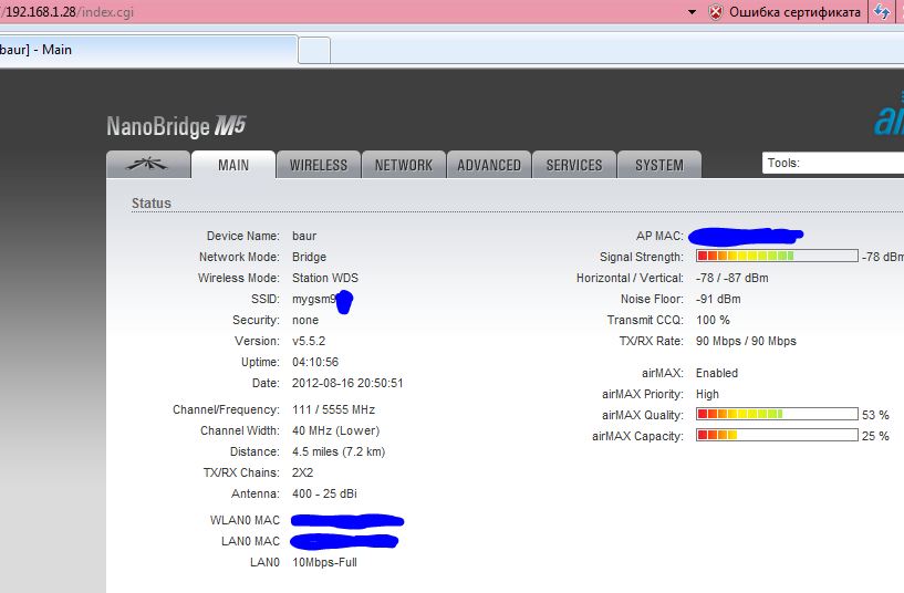

            Сообщение от ramik Посмотреть сообщение
            То что горизонталь с вертикалью разнятся - это терпимо.
            Это не терпимо... это полная... задняя часть тела. Терпимо, это когда значения отличаются на 2-3, ну на 5 максимум. А у вас на одном мосте 10, на другом 20dBm! Честно говоря разницу в 20 dBm я вообще впервые в жизни вижу, хоть и настроил сотни подобных линков. Даже не представляю, как надо направлять точки, чтобы такого добиться. Наверное, одну в сторону Марса, а другую в сторону деревни Лукумба племени Барамба...
            И то, что у вас на первой и третьей точке одинаковые IP - это тоже терпимо? Пакеты они ведь умные, сами разберутся, что идти надо не куда посылают, а на комп Васи через ментальное пространство...
            И вообще-то, в случае ретранслятора, нормально делается так: Интернет - AP - радио - Client - свич - AP - радио - Client.
            З.Ы. Сорри за резкость, но наворотили вы... мама не горюй...

              Как ни крутил, даже на стенде , все равно вертикаль 92-95 показывала....
              Про линк я разобрался,дело было в патч-корде(магазинный,китайский), проверил его лан тестером - шевельнешь есть контакт на парах всех, еще раз и пропадет.В итоге скорость teracopy показала 2,5 Мб/с
              Про горизонталь и вертикаль - решил лезть на вышку и нивелиром промерить уровень(может кривизна есть)
              Дело в том, что прямая видимость,вроде все в лоб лоб.Сам тоже не понимаю почему так.
              На одном конце перевернул излучатель на 90 градусов, и хоть чуток, но показания стали лучше(разница меньше).
              Теперь все верну как должно быть,надеюсь что все из-за "возможной" кривизны.
                у бриджей вертикаль более чувствительна чем горизонталь, там такая антенна... в общем горизонталь градусов на 5 шире чем вертикаль. то есть усиление в каждой поляризации немного разное, ... последние поставки мне не нравятся что то. лучше рокет и тарелку за 2 тыщи. хоть и дороже но точно лучше
                Дима
                  Странно все-таки, антенны визуально смотрят друг на друга, но горизонталь показывает значение как будто отвернулись друг от друга.
                  Как ни крутил значение горизонтали от 90 - 95 и все тут.
                  Нашел на подмену устройство тоже М5 только 22. Поставил-настроил, тоже самое. Вертикаль нашлась, а горизонталь как будто смотрит хз куда.
                  Вывод: Поеду завтра, менять другую точку, подменю её, может с горизонталью у неё, что неладно все таки.
                  Визуально ведь смотрит идеально друг на друга.
                  Никто не сталкивался с подобным?
                    читай выше
                    Дима
                      ПРОБЛЕМА РЕШЕНА
                      Железная крыша гаража который расположен в 3 метрах перед, и хоть и на 4 метра ниже установки антенны съедала весь "горизонтальный" сигнал.
