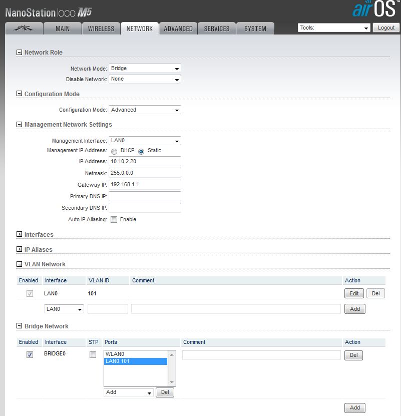

Может на такой вопрос кто подскажет куда копать. Есть сеть на убиквити, хочу клиентов каждой базы вывести в отдельный VLAN, чтобы не шлялись по всей сети. А потом Микротик (450G) будет заниматься растегированием и раздачей инета.
Поднимаю на одной базе VLAN, ставлю его в бридж с радио, менеджмент оставляю на LAN:
Дальше по кабелю все это поступает на D-Link DGS-1210, где этот VLAN раскинут на все порты (для экспериментов). С одного из портов свича дальше идет на Микротик, где поднят на нужном интерфейсе этот-же VLAN.
Без VLAN все работает, клиенты в инет ходят. После включения VLAN по приведенной выше схеме, на Микротике видны попытки клиентов вылезти в инет, но эти попытки безуспешны. С самого Микротика на VLAN трафика 0.
В чем моя ошибка?Последний раз редактировалось Algon; 21.11.2012, 00:42.

Уважаемый Алгон, Куслик дело говорит, только опечатался... Нужно VLAN'ы создать на LAN и на WLAN интерфейсах.
Но я бы сделал по другому - сами линки между точками закинул бы в vlan, со стороны клиента растегировал бы их (самой клиентской точкой), со стороны базы - оставил бы как есть, в теге, и микротиком их разобрал. Тогда получилось бы что к клиенту приходит трафик в нативном влане и ничего делать ненадо, а по факту весь линк во влане. Для рулежки удобнее потом будет, да и клиент через LAN0 не сможет точку увидеть.
К примеру:
На клиенте создаем VLAN10 на обоих интерфейсах. 1й бридж интерфейсов LAN0 и WLAN10, 2й бридж LAN10 и WLAN0. Интерфейс управления 2й бридж. #Объяснение - к клиенту придет не тегированный трафик, к АП все данные завернутся в тег а интерфейс управления со стороны провода будет в 10м vlan'е и по воздуху не тегированным.
На АП создаем 10й vlan на WLAN и на LAN интерфейсе, и бриджи, 1й - WLAN10 и LAN10 (чтобы от клиента шел тегированный траффик, 10й влан), 2й бридж (управление на него) - WLAN0 и LAN0. #Объяснение - от клиента приходит трафик в 10м влане, а vlan0 (нативный) остается для вашего управления точками, при добавлении новых клиентов просто добавляем бриджы с интерфейсами во вланах (11, 12, 13 и т.д.).
И еще, дайте точкам адреса не в сегменте пользователей, к примеру 192.168.0.*, а самих пользователей уведите в какую нибудь 192.168.1.*, или вообще, поделите свою сеть на подсети по 30й маске, 1 адрес сети, 1 шлюз, 1 бродкаст и 1 пользователю. Тогда вообще никто и нискем не будет пересекаться, ни по вланам ни по ip уровню, а там разрулите маршрутизатором :)Последний раз редактировалось KpblcuK; 22.11.2012, 20:41.
