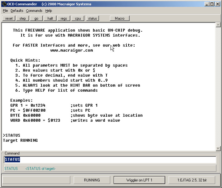

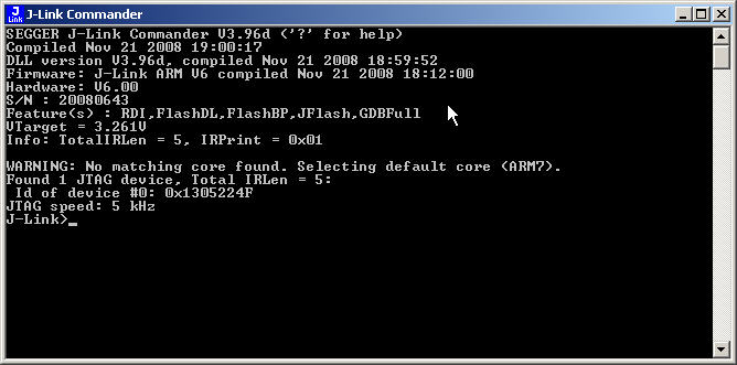

    Убит загрузчик! "желтый глаз"! При соединении по JTAG (Wiggler по LPT) программой OCD Comander, при команде "halt" RT3052F прекращает нормально работать по этому интерфейсу. Это не позволяет залить в него загрузчик. Первоначальное включение устройства - подача питания, и инициализация пвязи проходит нормально. Т.е. определяется ID прцессора и размер L=5. Команда status нормально прходит, но и только. Попробовал и JLink-ом, тоже определяет код и размер посылки. Оба Jtag-а нормально работают с ARM-ами, тоесть связь есть. Утилиты ocd comander-а говорят, что не знают моего процессора DIR-620(rt3052f). При работе выбирал MIPS-ы, попробовал все из списка и на разных скоростях. Что я делал не так?

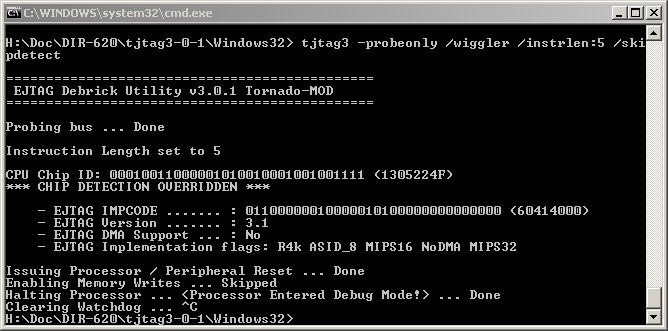

          Спасибо, что откликнулись! Jtag-ов у меня несколько. Использовал и пассивный вигглер и с буфером и JLink-ом и ULink-ом (Keil). Последние два чисто для проверки связи. Связь есть - это точно: ID процессора читаю, но все прграммы (мною проверенные) пишут DEVICE UNKNOW. Не знают они его. Все перечисленные устройства спокойно работают с ARM (у меня под рукой отладочная плата с ADUC7024). tjtag3.0.1 при указании параметра длины команды распознаёт устройство как MIPS с параметрами. Но мне не ведомо как с помощью этой прграммы залить туда загрузчик в озу и запустить его. Как говорил ранее утилиты с ocd commandera тоже узнают ID устройства, и длину команды. Но длину команды похоже не выставляют в значение 5. Сейчас пытаюсь найти какой-нибудь софт с подробными настройками параметров, ну и функциональность чтоб на высоте.

                            Прошу прощения ! ID я написал по памяти! Сейчас перепроверил при помощи TJTAG (картинка):
                            тоесть ID : 1305224F! Далее в OCD Commander ошибка:
                            -- Вот результат JTAG Scan Chain Analizer:
                            JTAG ID IR Lenght Probable CPU Type
                            1305224F ? Unknown Device
                            Странно! Но при этом он опредедил JTAG IR Scan Chain Length = 5

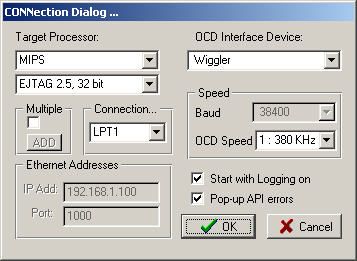

                            Подключение - испытал все варианты MIPS-ов из списка:
                            1. MIPS EJTAG 2.5, 32 bit, OCD Speed 1 : 380 KHz
                            2. Status:
                            >STATUS
                            Target RUNNING

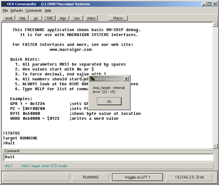

                            3. Halt: (после ~10сек ожидания)
                            stop_target: internal error (22:15)
                            После этого тот же статус после ~10сек ожидания:
                            are_you_there: command timeout (00:1E)
                            и
                            >STATUS
                            In DEBUG mode
                            снова GO:
                            run_target_from_pc: command timeout (20:1E)
                            и
                            Все остальные манипуляции будут также с ошибками до нового подключения!

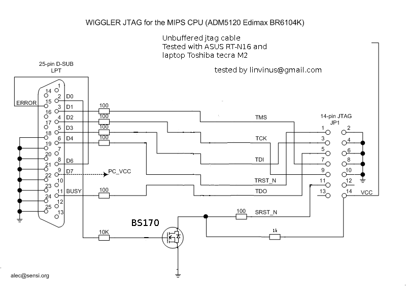

                            Как видите по изображениям всё вот так! По поводу предложенной схемы - я её испытывал (транзистор не подключал только), а потом добавил буфер на 74HC573D в режиме: что на входе то и на выходе. Результат тот-же! Перепаял монтаж! Всё так же! Прилагаю ещё и картинки с JLINKOM. Забыл совсем: версия DIR-620 - H/W Ver: A1 F/W Ver: 1.0..6. Ну обычный! И еще по первой картинке: Clearing Watchdog ... будет стоять вечно без CNTL+C! (Что-то сторожевой не сбрасывается. Может его нет?)

                              транзистор делает очень полезный резет.. говорят нафиг не нужен, а кто то пишет что без него не работало
