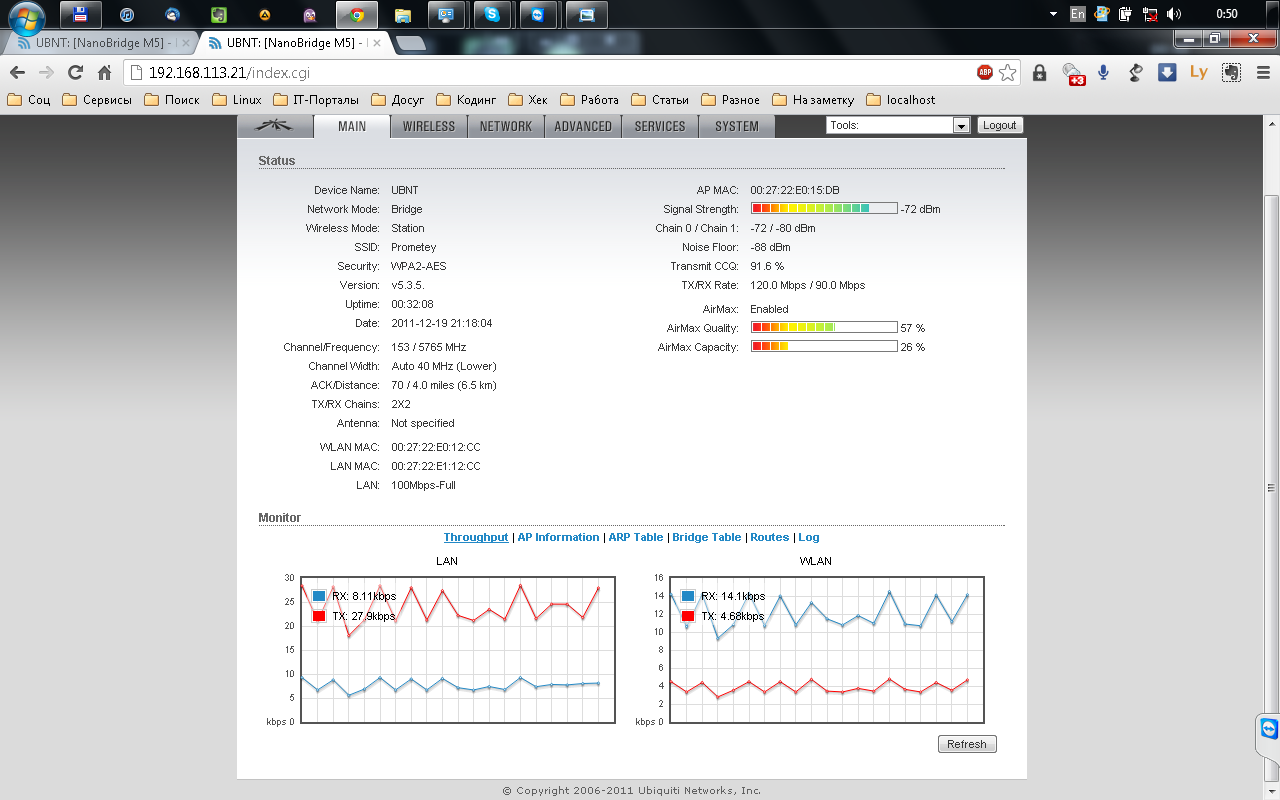

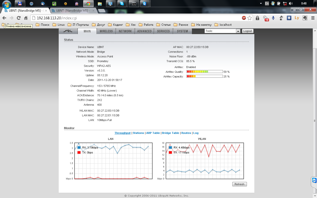

    Ситуация: получен линк между двумя точками в режиме моста но интернет соединение на компьютере получателя отсутствует, ниже приведены два скриншота вебморды
    передающая
    принимающая
    Ну сколько раз можно повторять? Включите WDS на обеих точках!

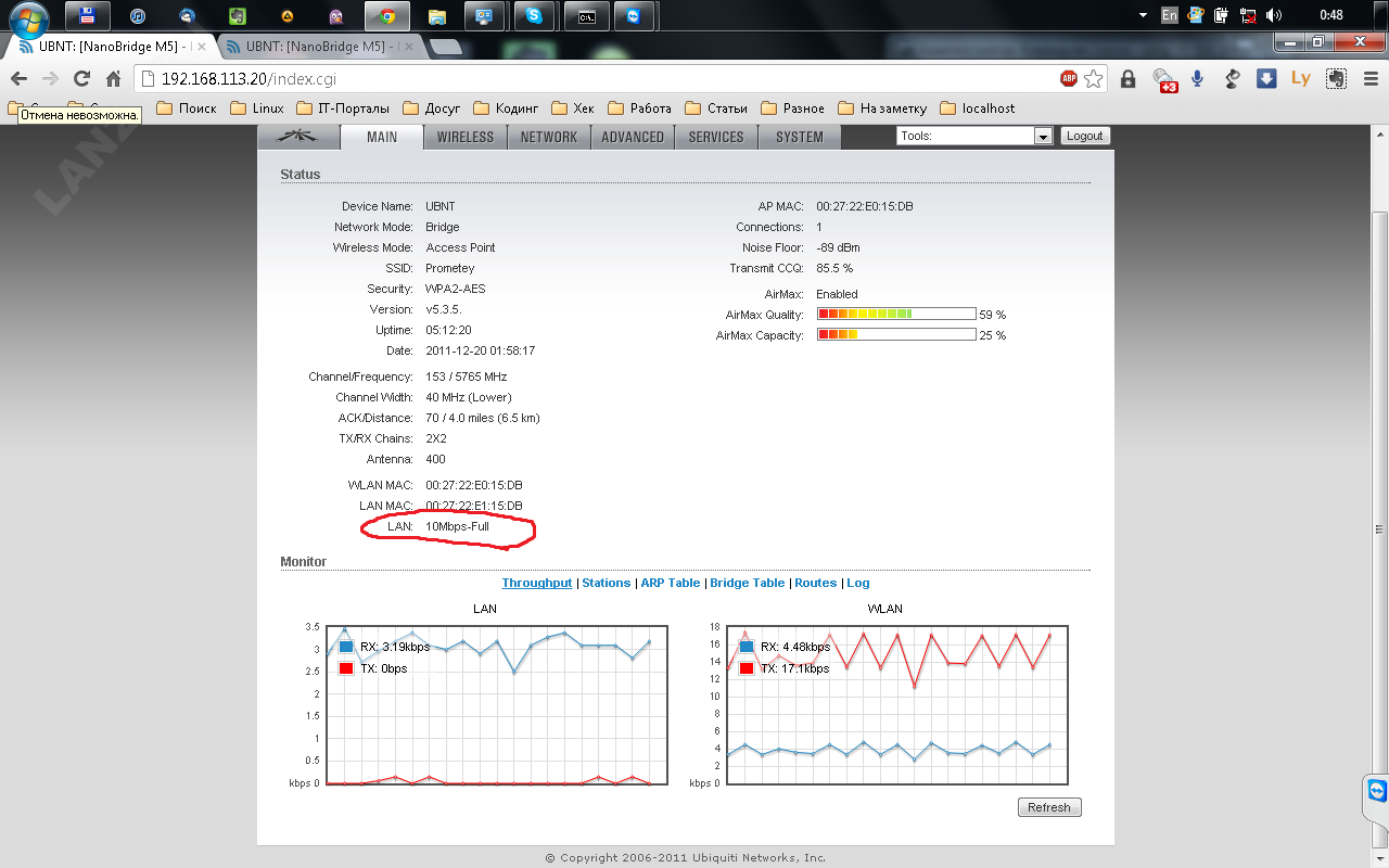

    И еще на первом скрине у вас скорость по LAN 10Mbps. Обычно это говорит о том, что что-то не так с кабелем, обжимом, сетевой картой, портом свича или самой точки. Если конечно "на другой стороне" кабеля не стоит древняя карта на 10 мегабит.
      полосу делайте 20мгц или меньше, с таким сигналом на 40мгц ловить нечего

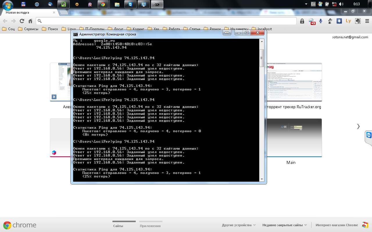

          Включили WDS, результат остался прежним. Есть ли необходимость в установке маршрутизатора на передающей стороне, при условии что провайдер вводит настройки вручную: IP, шлюз, днс-адреса. Возможно ли настроить эти параметры средствами точек доступа? Пробывали различные манипуляции с dhcp и вот что вышло!Нажмите на изображение для увеличения.

            -72 на -80, ccq 85% это считай отсутствие линка, уровень сигнала в любой поляризации должен быть выше -72 для 20МГц и -65 для 40

              Вообще-то если делать нормально, то на входе от провайдера надо ставить маршрутизатор, чтобы точки находились в вашей локалке, а не в провайдерской сети. Так и вам будет проще, и у провайдера претензий быть не должно.
              И походу у вас с адрасацией что-то не так. 192.168.0.56 это что?

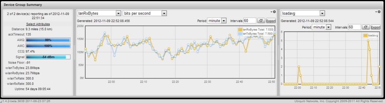

                попытались настроить линк используя разную ширину канала и вот результаты:
                10 MHz -53 dBm Noise Floor: -91 Transmit CCQ: 93%
                20 MHz -58 dBm Noise Floor: -89 Transmit CCQ: 87%
                40 MHz -61 dBm Noise Floor: -86 Transmit CCQ: 85%
                (сперва пробовали настроить руководствуясь лишь параметром Transmit CCQ при ширине канала 40 MHz, получалось поймать ccq=96%, на уровень сигнала не посмотрели =\ )
                на передающей стороне ВОЛС 100 мбит/cек, так как скорость прокачки напрямую зависит от ширины канала то 10 MHz нас не устраивает, стало быть только 20 MHz или 40 MHz, а разница в показателях при 40 MHz и 20 MHz критично мала.

                      да все равно где точки, их менеджмент вытащить можно куда угодно, и роутят они нормально, если товарищ не настроит и не отъюстирует антенны то какой маршрутизатор ни ставь связи как не было так и не будет, с таким сигналом на 40 мегагерцах вы и 1 мегабита не прокачавете, а на 10 около 60мегабит симплекса будет

                          качественно пережали со всех сторон витуху на передающей точке, всё равно показывает LAN:10Mbps-Full ... на принимающей LAN:100Mbps-Full
                          мб так и нада %) ?
                            нет, должно быть 100Mbps-Full
                            или брак или защита сработала на ура во время грозы (супресоры)
