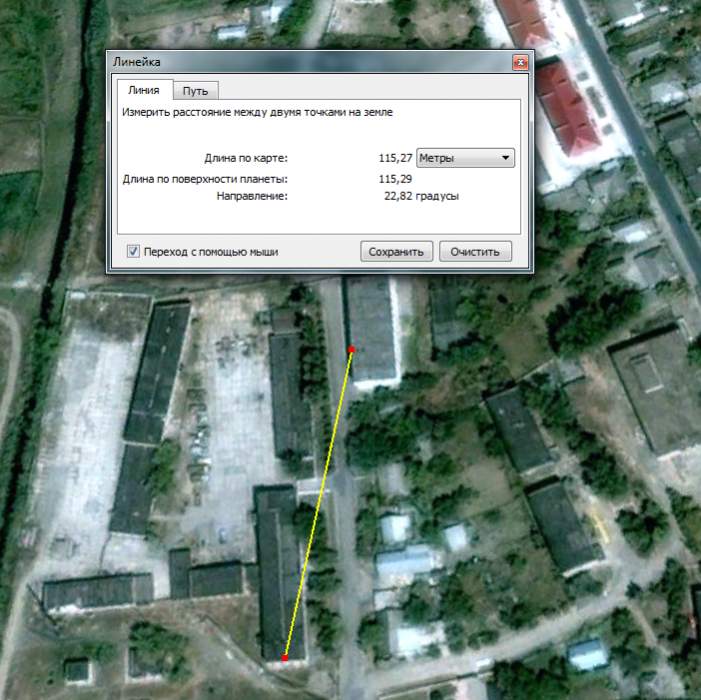

    Посоветуйте хорошую, самодельную, простую в изготовлении всенапрваленную антенну для Ap Dlink 2100(прошита прошивкой от 3200), чтобы работала на расстоянии 150 метров.

    ...чтобы работала на расстоянии 150 метров.
    Работала с чем?
    И учтите, что это по горизонтали они 360 градусов, а по вертикали обычно 5-15.
