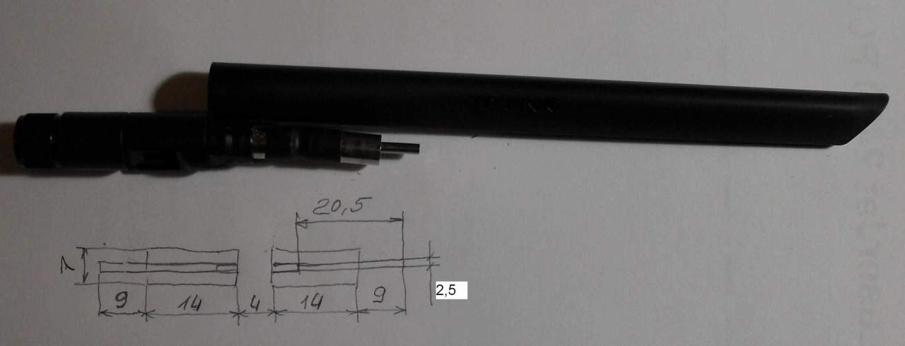

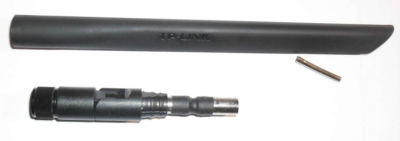

    Приобрел я сей девайс, но радость приобретения была омрачена, подозрительными стуками при прикручивании антенн. Посмотрев внимательно на конструкцию антенны , понял, что можно вскрыть бес потери гарантии .
    Ну и вот какая грустная картина меня ожидала. Антенны, поидее должны быть на два диапазона 2,4ГГц и 5ГГц, но такой халтуры я не ожидал. :wacko:
    Может присоветует кто, как можно улучшить это недоразумение, желательно в близких габаритах, или направьте ссылками на путь истинный?
    Заранее спасибо за советы.
    Самое простое, закрепить выпавший штырёк на место. Чертёж антенны неполный, нужно указать геометрию пластика кожуха (хотя бы внешний и внутренний диаметр). Да и нижний штырёк это кабель, соединённый с разъёмом SMA?
      Антенну я отремонтировал, можно ли , что либо сделать двух диапазонное, получше этого диполя? Не могу найти ничего.
        В каком смысле лучше? У этой антенны задача, по возможности, обеспечить сигналом все направления. С этой задачей она справляется.
        Если хотите больше усиление, то нужно увеличивать габариты .
