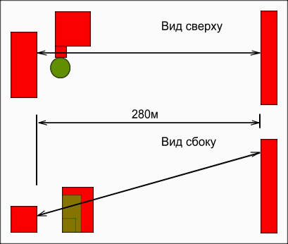

Хочу сделать инет родителям на частный сектор… Два DIR-300 с двумя FA-20, по два метра кабеля. Расстояние от многоэтажки до дома 280 метров.
Единственное что меня смущает это прямая видимость! Окно на чердаке где будет стоять раздающая антенна с места где будет стоять принимающая я вижу но вот только видимость проходит между соседским коттеджем и деревом. Просвет этот находится в 5 метрах от принимающей антенны и по ширине примерно 2 метра. Далее всё чисто! Я б и не задумывался если б не прочитал про Зону Френеля … а вот теперь мучаюсь! Чтоб поставить антенну в другом месте нужно увеличить длину кабеля до 10-12 метров что само по себе не очень хорошо + раздающую антенну ставить на другом подъезде ключи от чердака которого достать более проблематично!
В общем хотелось бы узнать мнение разбирающихся в этих делах людей … насколько (хоть примерно) критично такая прямая видимость может отразится на сигнале или стоил лучше сразу ставить мачту с более длинным кабелем?!
Вот как все примерно выглядит: показаны красным - здания, зеленым - дерево
Заранее спасибо!!!
