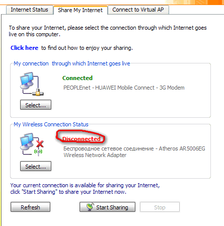

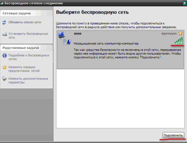

    Ноутбук Asus F5R (Atheros AR5006EG Wireles Network Adapter) соединяется с точкой доступа вай фай, которая создана на телефоне HTC Mozart (ось Windows Phone 7.5 Mango). Интернет с телефона раздается, все работает хорошо. Но наоборот никак. На ноуте XP стоит. Нашел в инете кучу инструкций, все делал как там написано, но всегда одна и та же проблема.
    В списке доступных сетей отображается созданная точка доступа
    После подключения к этой сети (ноута) такая картина
    То есть пропадают все антенки уровня сигнала и написано "нет подключения". Я в этом ничего не понимаю. Маршрутизацию пакетов тсп\айпи включил, менял настройки, скачивал проги Virtual Access Point (картина таже
    ), Connectify (пишет, что раздача идет, но ничего не работает, телефон не видит сеть. Хотя при включении этих прог телефон выдает, что найдены новые сети вай фай, включается поиск и ничего нет!). Семерку я поставить не могу, так как нет драйверов на этот ноут и слабоват он для нее. Могу поставить висту. Решит ли это проблему? Но пока такой возможности нет, можно ли решить это в XP? в гугле подобных вопросов много (по поводу беспроводной сети со статусом "нет подключения"), но никто так и не ответил в чем проблема.

              Тел поддерживает AdHoc сети?
                Не вопрос в том, поддерживает ли он эти сети или нет, вопрос в том, почему я не могу включить беспроводную сеть, после ее включения в статусе сети написано нет подключения. При том, что антивирус отключен, файрволов нет, брандмауэр тоже отключен. Через телефон я роздавал инет на комп через вайфай, наоборот не могу. Может он и не поддерживает эти adhoc сети, но проблема возникла на стадии включения беспроводной сети...
                  Не на стадии включения, а на стадии подключения к беспроводной сети. Я поэтому и спрашиваю по поводу AdHoc, если телефон поддерживает, то можно создать одноранговую сеть и раздать по ней интернет без помощи дополнительного софта, средствами самой Windows.
                      Вы не правильно поняли! Именно на стадии включения беспроводной сети!!! В сетевом окружении есть список сетевых подключений, в том числе и беспроводное сетевое подключение. Правый клик\включить. Подключается, но в статусе (в первом моем посте на первой картинке видно) написано "нет подключения". А когда жмешь правый клик\свойства, то "состояние" не подсвечивается, на него нельзя нажать (я это писал уже).

                          Сообщение от Chainik Посмотреть сообщение
                          Я все правильно понял.
                          Если бы у вас не включалась сама WiFi-плата (в чем вы пытаетесь нас убедить), то после того, как вы выберете "включить" у вас бы все равно показывало статус "Отключено", а само подключение оставалось неактивным (серым). У вас же само устройство включается, но не может подключиться к беспроводной сети.
                          Если провести аналогии с обычным LAN-подключением, то у вас состояние не "Подключение по локальной сети отключено", а "Сетевой кабель не подключен".
                          Вывод: само устройство скорее всего работает нормально, но что-то не так с настройками этой самой беспроводной сети. Либо ваш телефон все-таки не поддерживает одноранговые сети (только сейчас заметил, что вы как раз одноранговую сеть и пытаетесь создать).
                            Точно. Я не сильно понимаю во всем этом, потому мог напутать. Теперь понял, что вы хотели сказать. Только телефон здесь не при чем (я так думаю), потому как сам ноут после подключения к своей же беспроводной сети (сеть комп-комп) пишет, что нет подключения и уровень сигнала пропадает. Или он и не должен подключаться к собственной же сети? Но в инструкциях в инете написано, что это делать нужно.
                            Мда, скорее всего, что-то с настройками не так...
                              Для одноранговой сети нужно два устройства. Ну сами подумайте, зачем компьютеру подключаться самому к себе?
                              Тут нужно проверять с другого устройства, видна ли в эфире ваша сеть и можно ли к ней подключиться.
