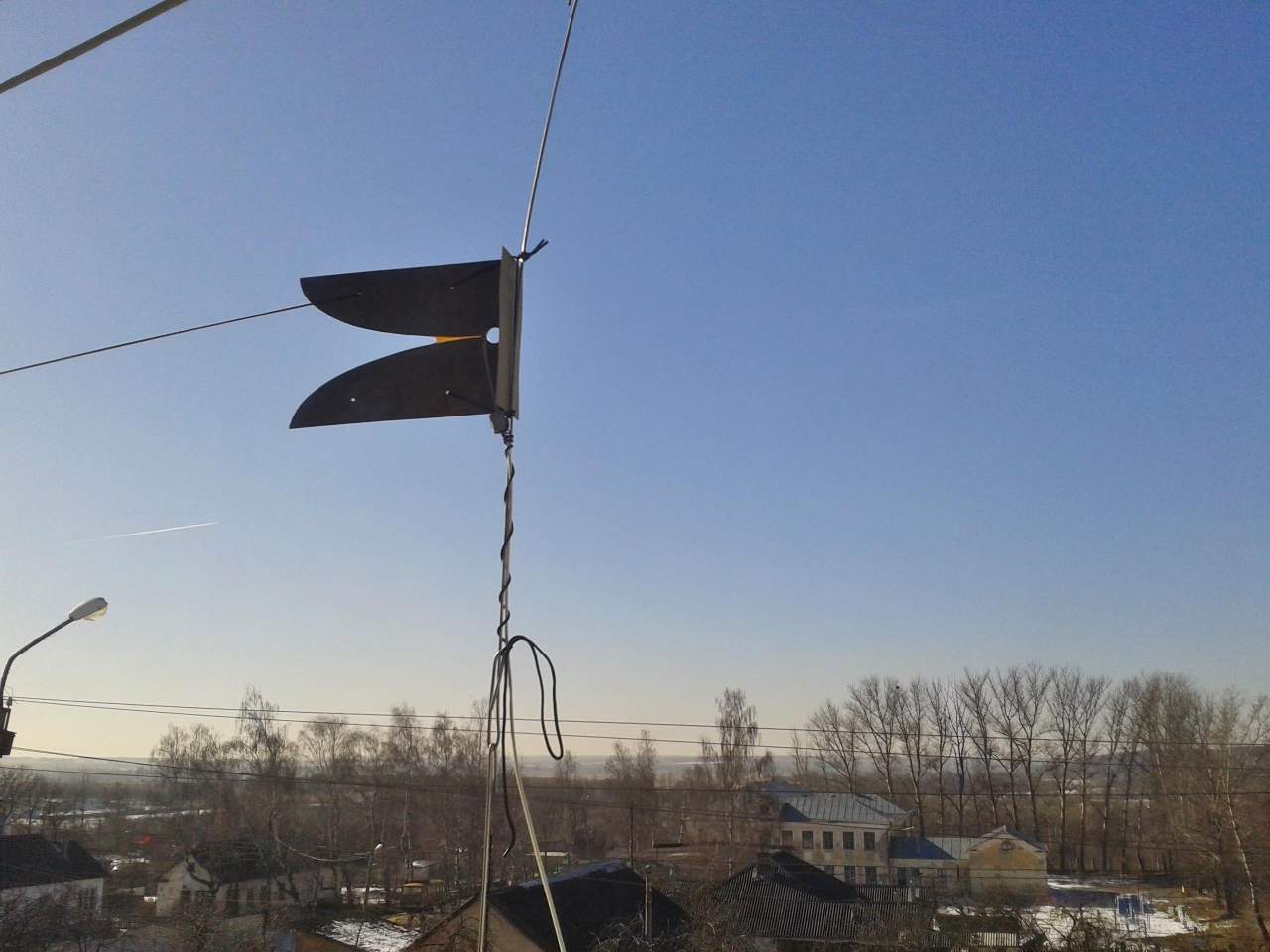

    Вышел на охоту за халявой с пиратским флагом :to_becom:.
    Добавил рефлектор.
    Залил термоклеем пайки.
    Общие размеры антенны 222х160х60 мм.
    Работает вдоль дома через 3 подъезда с серией затеняющих балконов. ТД соседкая с пипеткой порядка 2dBi.
    Пинг 3ms, сигнал -80 dBm, скорость днём более 12 в обе стороны ( ночью почти в два раза больше ).
    Данная антенна на этом же месте в работе показала практически одинаковые характеристики в сравнении с
    http://www.lan23.ru/wifi/DoubleEllip...pticPatch.html

      #17
      Антенна без сомнения интересна
      Но повидимому действительно чтото с сопротилением-греется радиочип
      Надежда на uve
        #18
        Надежда на uve
        Всё наоборот. При высоком КСВ должен меньше греться. Только появляется вероятность выхода из строя последнего каскада от перенапряжения из-за реактивностей.
        Но запас достаточный.
        Ведь иногда при КСВ более 10-20 работают устройства, только владельцы об этом не подозревают.

            Такое подключение стандартное и его трудно сделать при повторении. И теряется главное - КЗ по постоянному току.
            1. Может диэлектрика добавить в модель вплотную к полотну антенны с двух сторон толщиной 2-3мм и проницаемостью порядка 3 ?
            2. Интересно, что получается с импедансом при установке рефлектора 60х160мм ( 30мм на каждую сторону как на последнем фото ) ?

                  Ещё раз: нужна антенна замкнутая по постоянному току.
                  Это раз.
                  Во вторых, надо, если это очень нужно уж необходимо , понизить активную часть комплексного сопротивления при минимальной части реактивной части.
                  Хотя в некоторых случаях и при КСВ =3 антенна может показать и приемлемые результаты, хотя это не очень хорошо.
                  Надо вывернуть мозги на изнанку, чтобы сделать приемлеый результат, а не использовать известные решения, которые приводят к усложнению конструкции.
                  Гениально то , что просто и с допустимыми огрехами реализуется.
                  И последнее: часто бывает, что антенна с КСВ =(2-3) в окружении реальной обстановки/предметов и реальной длины кабеля свои характеристики иногда значительно улучшает, т. е. соизмерима с качественно настроенными антеннами, что и произошло.
                  Бывает и такое, что при КСВ более 2-3 антенна показывает соизмеримые результаты с антенной более лучшей узкополосной .
                  Такова учать широкополосных антенн.
                  Реально эта антенна очень даже прилично работает, хотя её сделал последней, т. к. скептически относился к СУПЕР ШИРОКОПОЛОСНОЙ АНТЕННЕ при нашей "зашумлённости" диапазонов.
