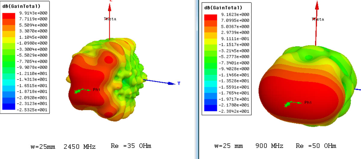

            Я проверил в модели, эта антенна будет иметь 9 дБi на частотах 900 МГц если её смаштабировать в три раза по величине. И она может иметь входной импеданс 50 или 75 Ом. Достигается это увеличением толщины пластин. Для 2.4 ГГц толщина должна быть около сантиметра( для 50 Ом). Соответственно для 900 МГц около 30 мм.
            Её лучшая сторона - широкополосность, не следует от неё ждать большего усиления на какой то частоте, чем у узкополосной антенны.
                Т.о. пост #47 больше "приближен" к действительности. Спасибо uve за моделирование.
                  #53
                  Да увеличение толщины пластины понижает импеданс, но проблема в том, что оптимальная толщина разная для разных частот.
                  На скрине ДН антенны с увеличиными в 3 раза размерами( длина около 570 мм). При толщине листа w =25 мм на 900 МГц Ксв близко к 1, на 2450 МГц Re уже 35 Ом.
                  К тому же после 1900 МГц реактивная составляющая по модулю превышает активную.
                  Для компьютера такая антенна сложна и время одного расчёта достигает 1 часа с широкой полосой свипирования по частоте. Есть чем занять свободное время надолго, если оно есть.
