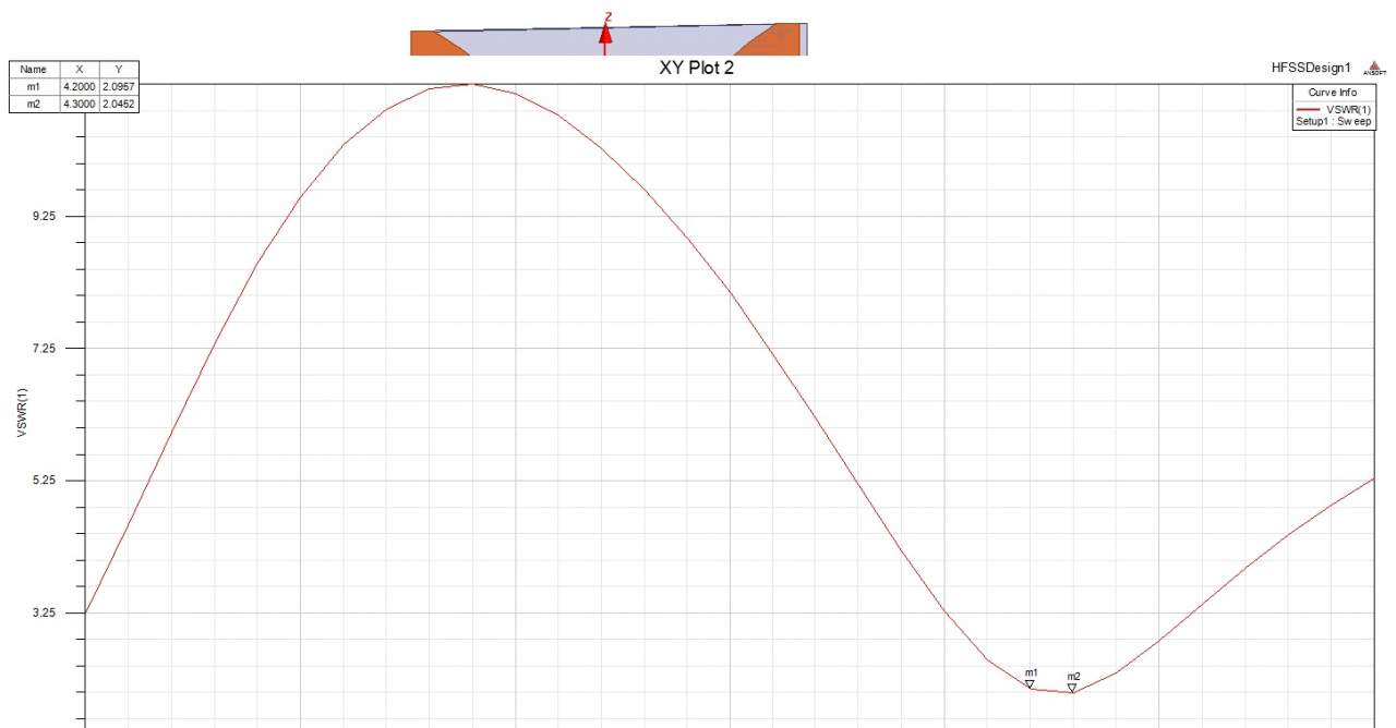

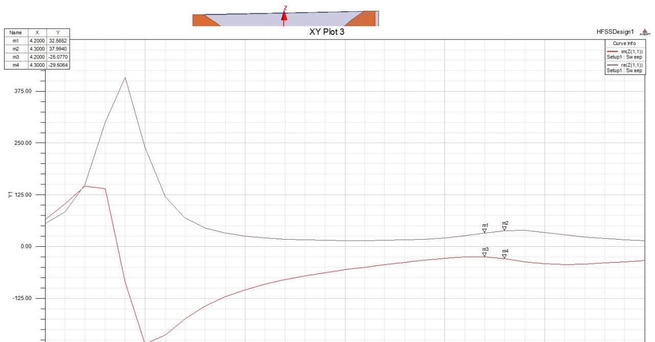

      Да, грустные получились картинки. Какие же у нее должны быть размеры, чтобы она работала в наших частотах?
      Спасибо большое, Jomy!!! Я думаю тема исчерпана....
      Последний раз редактировалось Vodkaman; 13.05.2014, 09:12.
        #93
        Vman, попробуйте это ...
        Последний раз редактировалось jomy; 13.05.2014, 10:22.
          #94
          Я думаю, мы опять получим резонанс в районе 3,5 Ггц. К сожалению...

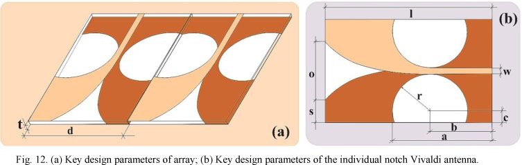

            Еще немного информации по теме и с дополнительными элементами:
            https://www.cst.com/Content/Articles...ve-Antenna.pdf

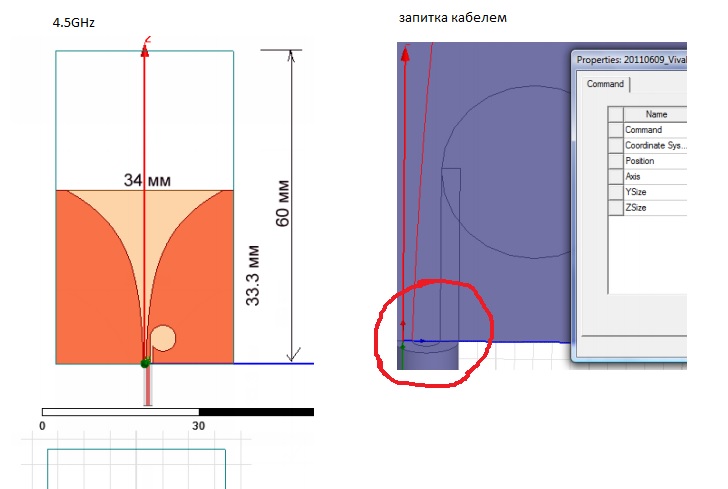

                        Ещё раз: нужна антенна замкнутая по постоянному току.
                        Это раз.
                        Во вторых, надо, если это очень нужно уж необходимо , понизить активную часть комплексного сопротивления при минимальной части реактивной части.
                        Вот посмотрите такой вариант. Односторонний текстолит, замкнута по постоянному току, согласовать с пятидесятиомным кабелем сегодня попробую. Хотя лучше со стоомным, что бы потом сделать простой разветвитель для стека из двух штук.

                        Оригинал взят тут: http://jre.cplire.ru/jre/library/7/text.pdf
                          Нарисовал и посчитал. КСВ получился 2, что логично потому что сопротивление 25 ом. Соответственно, при полном согласовании еще 2-3 децибела плюсом должно быть. Согласованием отдельно займусь. Потом, когда время будет.

                          Файл проекта vivaldi2.zip
                          Думаю, нужно добавлять зеркало, все равно стек хочу MIMO из 4 таких антенн по 2 на каждую поляризацию.

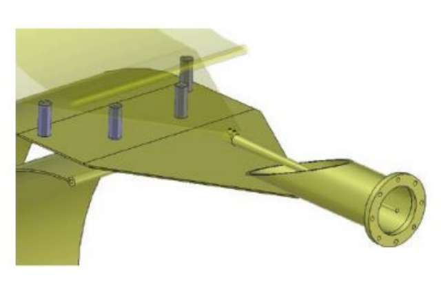

                            Вот нашел еще интересный вариант. С формулами для расчета. Но габариты как-то удручают :)
                            http://www.scielo.br/scielo.php?scri...42013000200014
                            Картинка оттуда

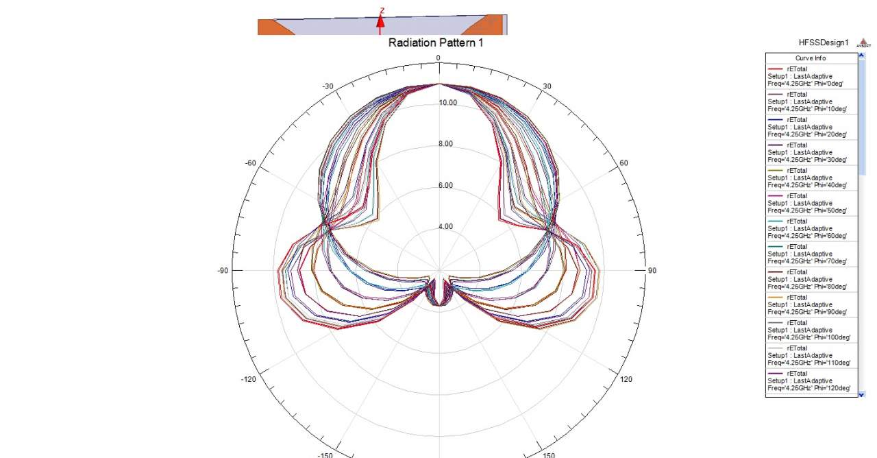

                                Сообщение от R5FO Посмотреть сообщение
                                Добавил в твою модель рефлектор, диаграмма стала ровной, усиление выросло до 6дби.
