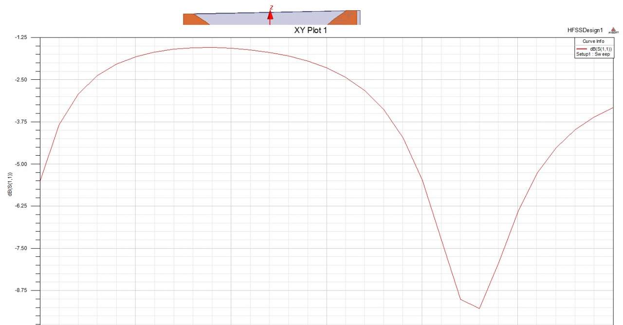

Сообщение от Vodkaman Посмотреть сообщениеДа, грустные получились картинки. Какие же у нее должны быть размеры, чтобы она работала в наших частотах?
Спасибо большое, Jomy!!! Я думаю тема исчерпана....Последний раз редактировалось jomy; 13.05.2014, 10:22.

Нарисовал и посчитал. КСВ получился 2, что логично потому что сопротивление 25 ом. Соответственно, при полном согласовании еще 2-3 децибела плюсом должно быть. Согласованием отдельно займусь. Потом, когда время будет.
Файл проекта vivaldi2.zip
Думаю, нужно добавлять зеркало, все равно стек хочу MIMO из 4 таких антенн по 2 на каждую поляризацию.Последний раз редактировалось R5FO; 17.09.2015, 12:37.

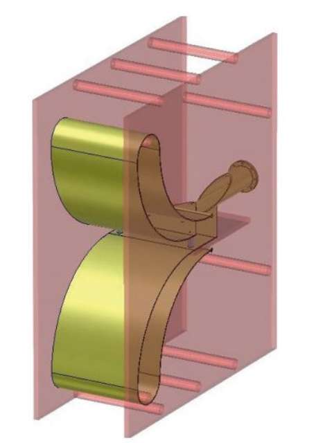

Вот нашел еще интересный вариант. С формулами для расчета. Но габариты как-то удручают :)
http://www.scielo.br/scielo.php?scri...42013000200014
Картинка оттуда
