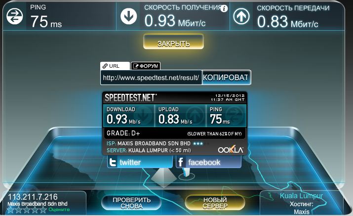

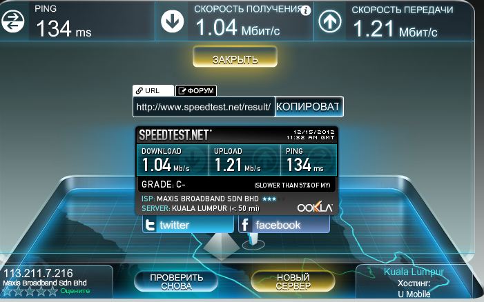

        JoMy, Good day!
        Three months ago, ours agent bring to us modems type ALCATEL ONE TOUCH X220S. It is not best model, but we don’t have any choices. In this way I can’t use now any 3G program such as – Mdma or WlanExpert. May be you have some info. Also see last test from “speedtest.net” in Saturday, evening time with busy line!!!
        Добрый день!
        Используем модемы ALCATEL ONE TOUCH X220S, естественно некоторые с переделкой под внешнюю антенну. MDMA и WlanExpert - девайс не видят. Если есть предложения по программам будем рады, в инете не видно. Прикрепил вечерний тест, в c субботу такой скорости никогда не было.

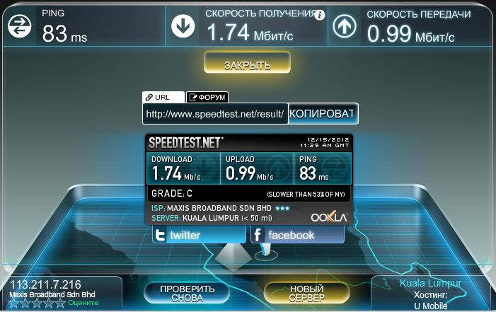

          Good evening, JoMy!
          Yesterday, I make test by using “speedtest.net”, in the day time of Sunday. For our case and my opinion is normal. And antenna was located inside the accommodation, we can’t use outside any open type devices. May be, will fabricated of radome.
          Best regards, oveco!
          Добрый вечер форум!
          На примере этой антенны мы видим, как на самом деле работает антенна просчитанная только в компьютерной программе без использования КСВ-метра, за что большое спасибо JoMy. Так, что у “бесприборников”, которые собирают антенны для себя – есть шанс. Главное, точность изготовления. Если у повторителей этого проекта возникнут вопросы – готов поделиться опытом (в прикрепленном файле воскресные тест).
          Уважением, oveco!

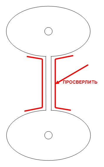

                Здравствуйте kvarcas! Чем вырезали элементы , реально ли ножницами по железу?
                  #38
                  Здравствуйте, rms!
                  Я использовал технологию с частичным сверлением, тонкое зубило (из сверла) и напильник - остальное ножницы.
                  Для удобства работы ножницами, разметку делайте с двух сторон метала.
                  Смотрите рисунок.
                    #39
                    Сообщение от oveco Посмотреть сообщение
                    Здравствуйте, rms!
                    Смотрите рисунок.
                    Спасибо Oveco. Понял

                          Вырезал ножницами по железу, с начало резал где то 3-5мм до контура ,потом по контуру,так неизкревляется "блин" и лгче окуратно вырезать.
