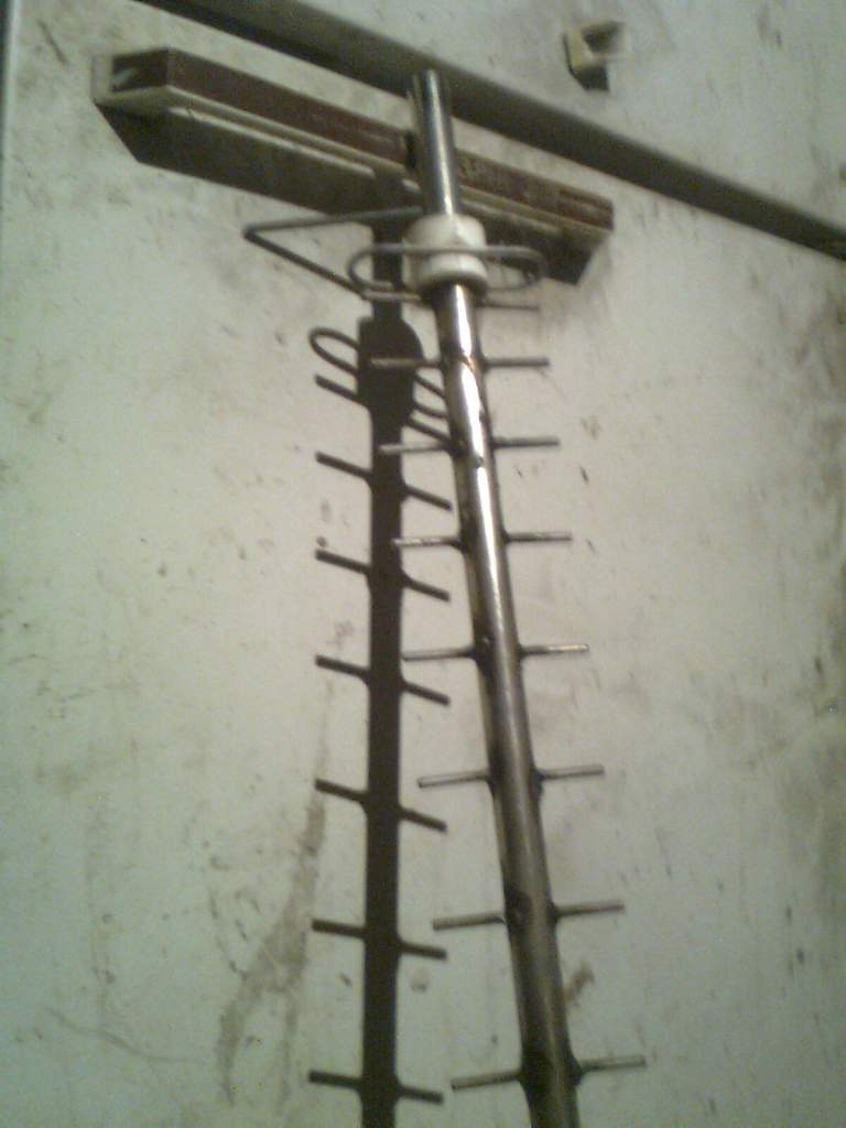

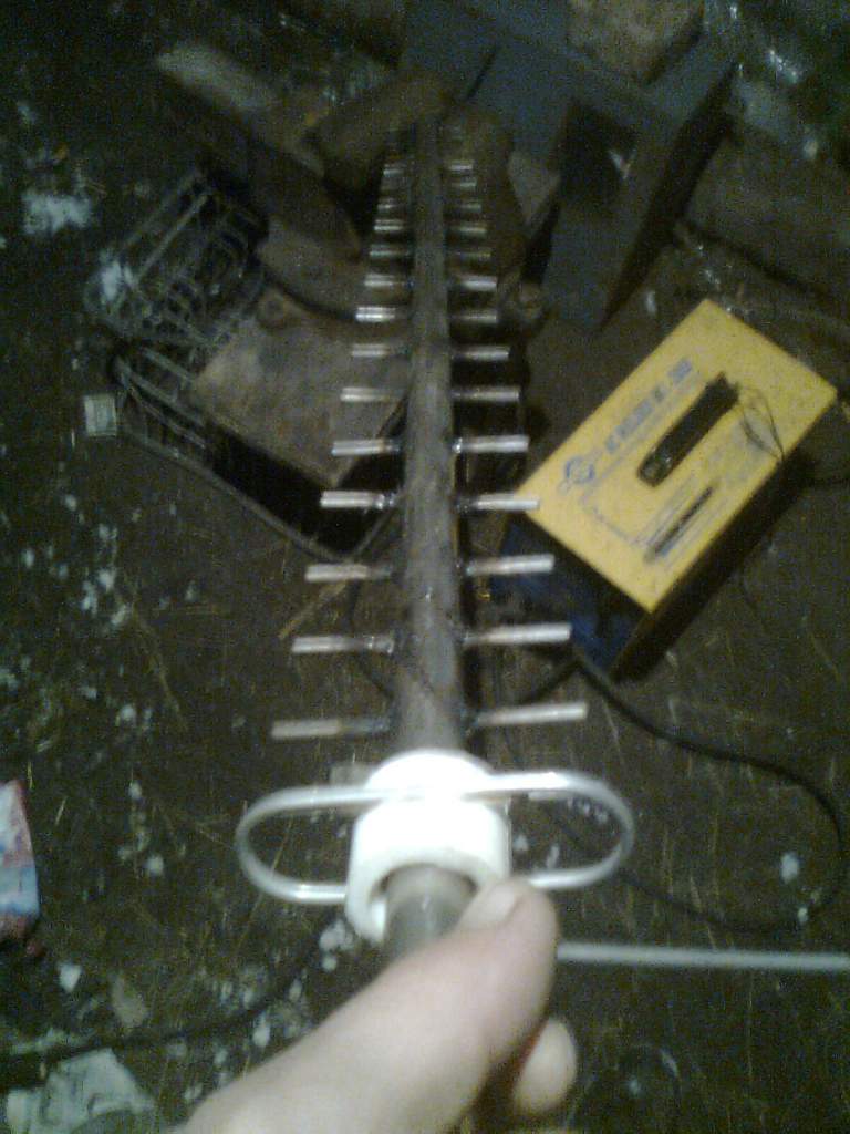

,,, я чувствую, что это понравится больше ... !!! JOMY а можно размеры вашеи последнеи антенны с шестигранными патчами. появилось новая проблемка модем регистрируется в 3 джи и через минуту работы горит красным (нет сети) через 30 сек востонавливается и так по кругу. что может быть раньше то этого не было может ето в обще со стороны проваидера. алексеи_м спс за наводку но в тарель нет возможности поставить облучатель. какои шанс настроить ягу без приборов кто имеет опыт настроики яги и будет ли она работать зделаная из металла.(трубка18мм и вибраторы 4 мм все ферромагнетики сварная конструкция) ну и чтоб не быть голословным вот фото японскои палочки

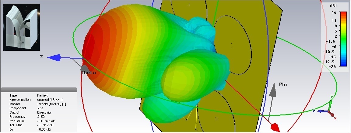

Панельная 3G антенна

Всем привет! Собрал я себе такую антенну,получилась с отклонениями от размеров,кривизна рук однако,но не смотря на все ляпы работает просто на "УРА",плюс ко всему 20м кабеля RG-6U и расстояние до вышки 10км,сигнал -93 -97,против биквадрата -105 -109. Jomy спасибо тебе большое,что выручаешь владельцев 3G модемов!!! :yahoo: :yes:

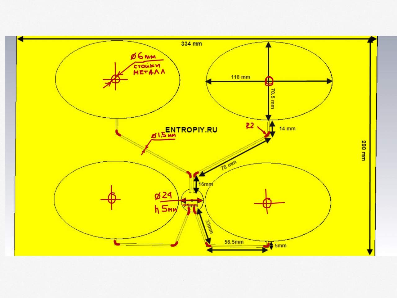

Наткнулся я тут на соседнем форуме на такой вариант панельной антенны из четырех эллипсов: http://entropiy.ru

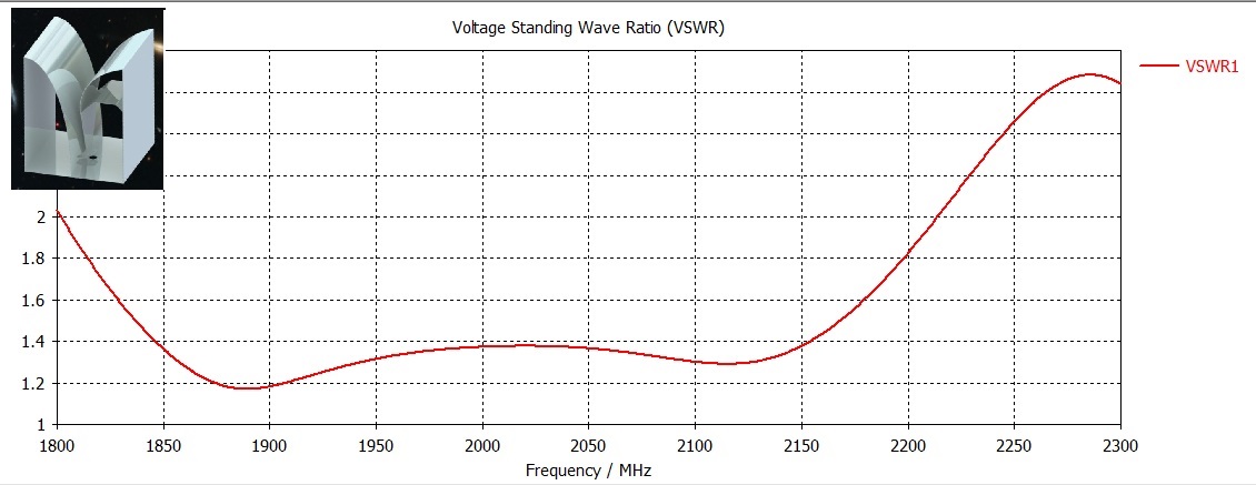

Решил ее сначала проверить, а потом слегка модифицировать, чтобы вписаться в широкий диапазон 3G по КСВ.
Вот что получилось:
Пришлось выкинуть пенопласт (из-за непредсказуемости), и внести следующие изменения:
По просьбе Алексей м-в пересчитал антенну под проволоку 1.4 мм. Результат получился даже лучше:
