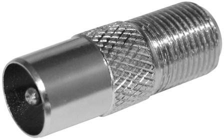

      Наверное, поднадоел..,под пятачёк можно текстолит или пенопласт прямо на рефлектор наклеить с отверстием для центральной жилы? У нас проблема найти f-коннектор, реально напрямую центральную к пятачку припаять, а оплётку к рефлектору? Иещё на счёт замкнутости антенны -это так и задумано? Спасибо.

              оплетка к F- разьему и далее впаивается(вкручивается в рефлектор).
              Спасибо Вам за разъяснения, но Вы же сами писали ,что оплётка к рефлектору...То есть под пятачком ничего не должно быть,как я понял. Простите за назойливость.

                Оплетка к рефлектору с обратной стороны антенны, над рефлектором ничего не торчит, кроме штырька запитки (центральной жилы кабеля).
                  Сообщение от sepol Посмотреть сообщение
                  Спасибо. Понятно по чертежу,что расстояние от патчей до рефлектора 9 мм. , нашёл -от пятачка до рефлектора 5 мм. Пятачёк можно вырезать тоже из оцинковки или медь,латунь лучше?
                  Пятачек тоже из оцинковки.
                  По поводу разъема, если совсем, ну тросто совсем, не где купить обычный разъем для спутникового тв, подберите подходящую трубочку, или скрутите из жести/меди по диаметру кабеля и впаяйте в рефлектор. Но имейте ввиду, что антенна посчитана на импеданс 50 Ом. Поэтому, все Ваши "упрощения" на ваш страх и риск.

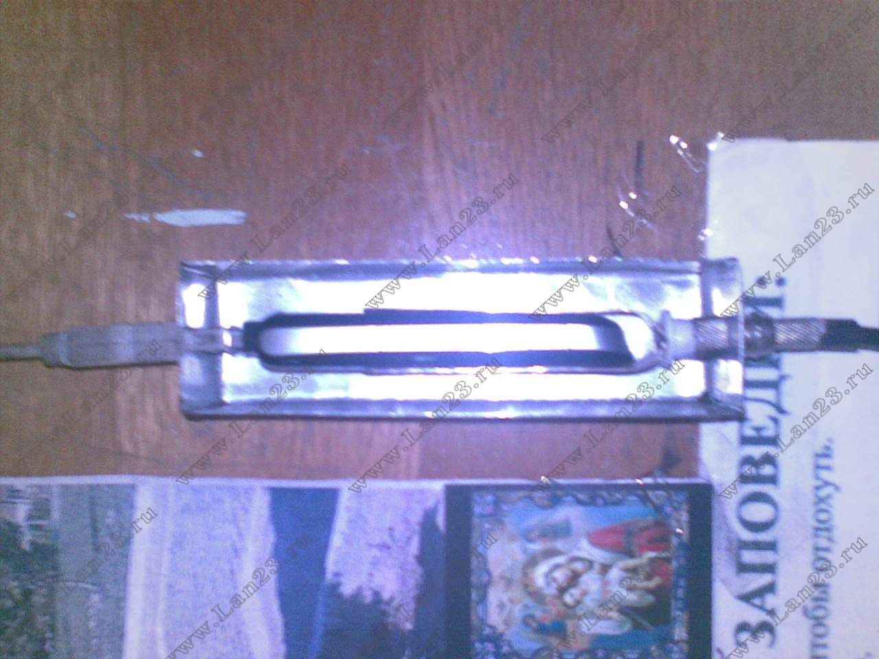

                    такие ф разъёмы есть везде можно потихоньку сточить наружное кольцо и оставить центральную жилу. а в рефлекторе просверлить отверстие ф разъём и вкрутить его туда

                      В данном, конкретном случае, такой разъем использовать нельзя! Считалось на SMA. Можно использовать вот такой прием, только с кабелем 50 Ом: http://www.lan23.ru/forum/showthread.php?t=7195&page=49 , пост 484.
                        вот фото мой самодельный аха 2000 в нем я заделал именно такой ф разъём Нажмите на изображение для увеличения.

                          Сообщение от Vodkaman
                          Ссылку на авторство не надо забывать!
                          даже ежу понятно. а на 75 ом антенну самое то
