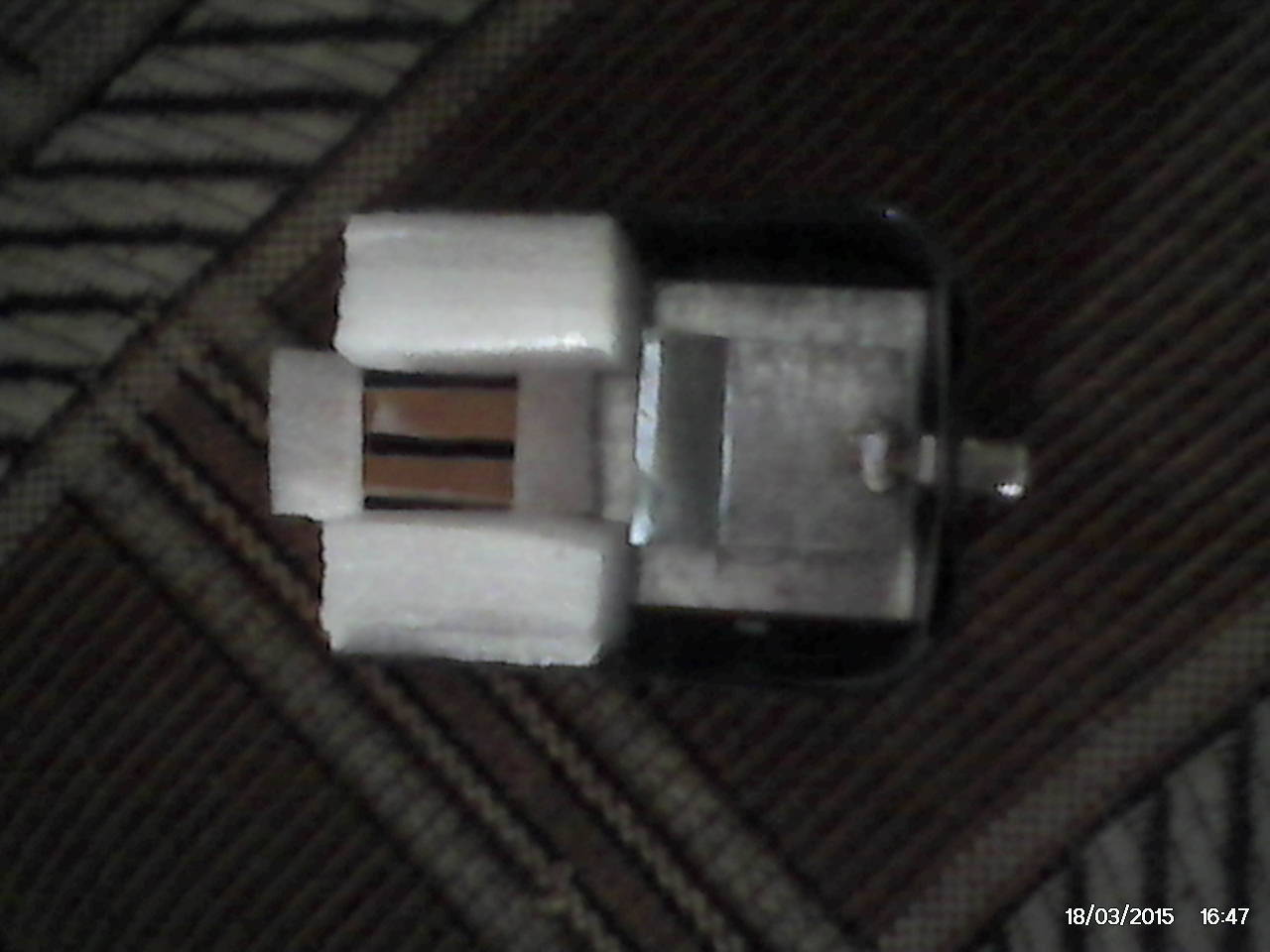

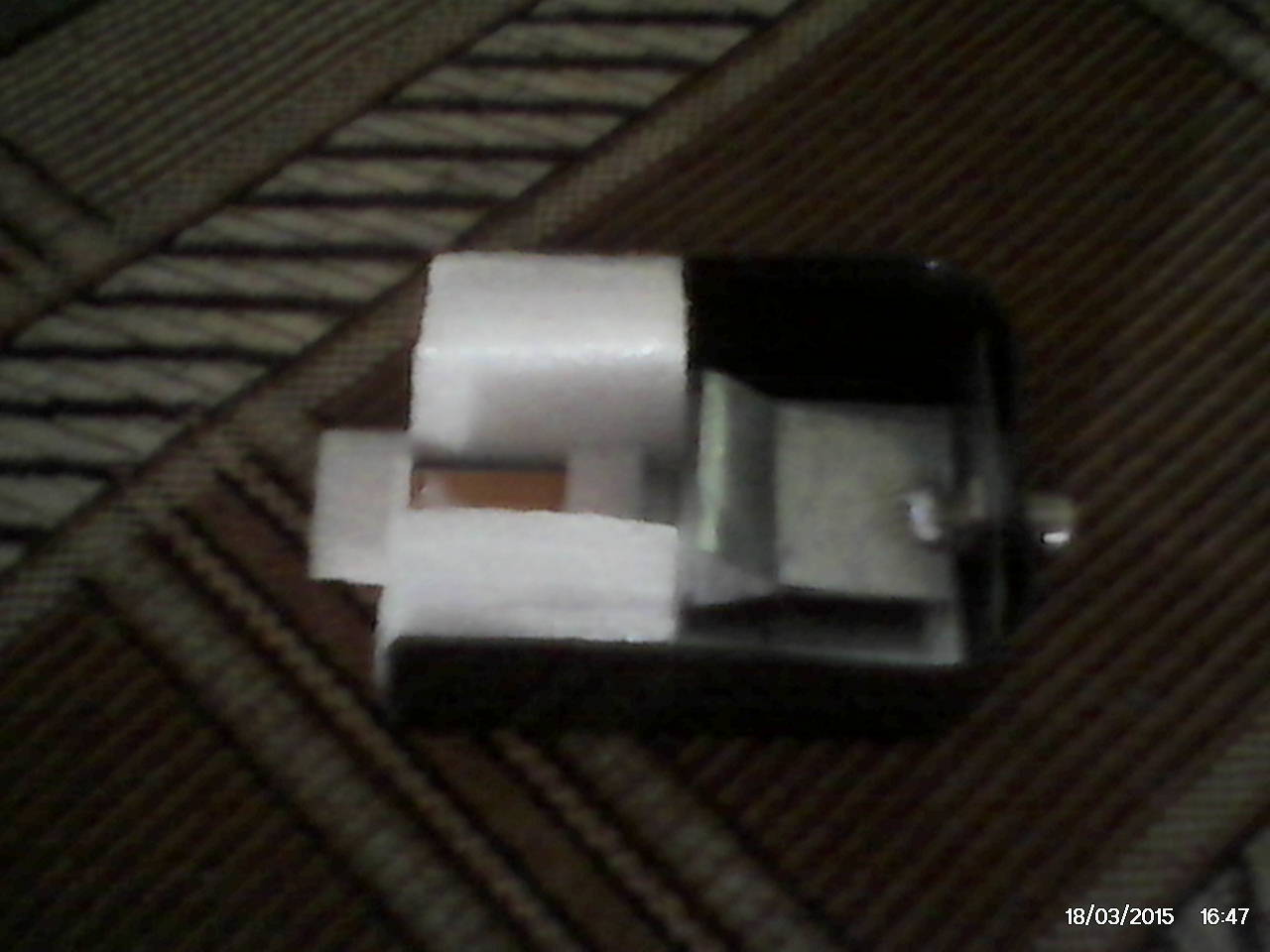

                Спасибо за предложения и замечания. "Папку" я расточил, но заметил,что центральный штырёк переходника не запаян с остальной конструкцией. Пробовал полностью разобрать,не получилось. Поднял сегодня антенну на высоту около восьми метров ,кабель 10 метров, 75 ом с модемом ZTE MF 112, пинг 97 мс, входящая 3,5 м/с ,исходящая 1 м/с . Уровень сигнала програмка МТС коннект не показывает, на палкометре три деления.

                  сильно перегрел паяльником центральный штырек. он внутри в пластмассовой втулке .попробуй вот такой Нажмите на изображение для увеличения.

                    Да ладно! Как тоньше, если там центральный пин заходит во внутрь этого...
                      он тоньше не по диаметру а по толщине металла. он пустотелый. за тратится меньше тепла для прогрева
                      Последний раз редактировалось lrg; 19.03.2015, 14:06.
                        Перестаньте мыслить как электрик! Тут другие законы! Считается толщина по наружнему диаметру там, где текут ВЧ токи.

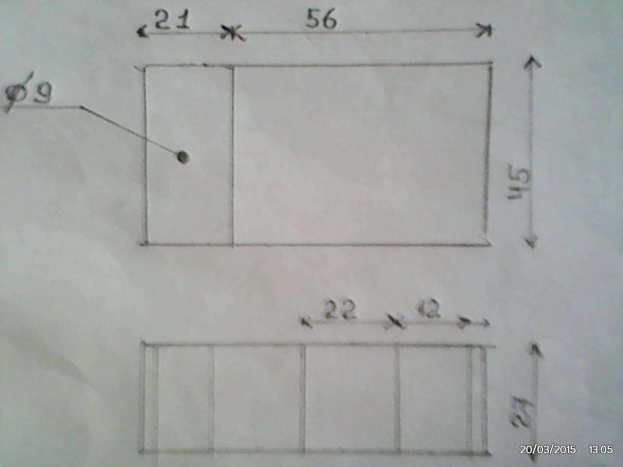

                                Размеры адаптера взял с заводской направленной антенны. Пробовал и такой адаптер, с Вашей ссылки. "мой" работает лучше. Возможно, с размерами ошибся, у кого есть предложения.Спасибо.Нажмите на изображение для увеличения.
