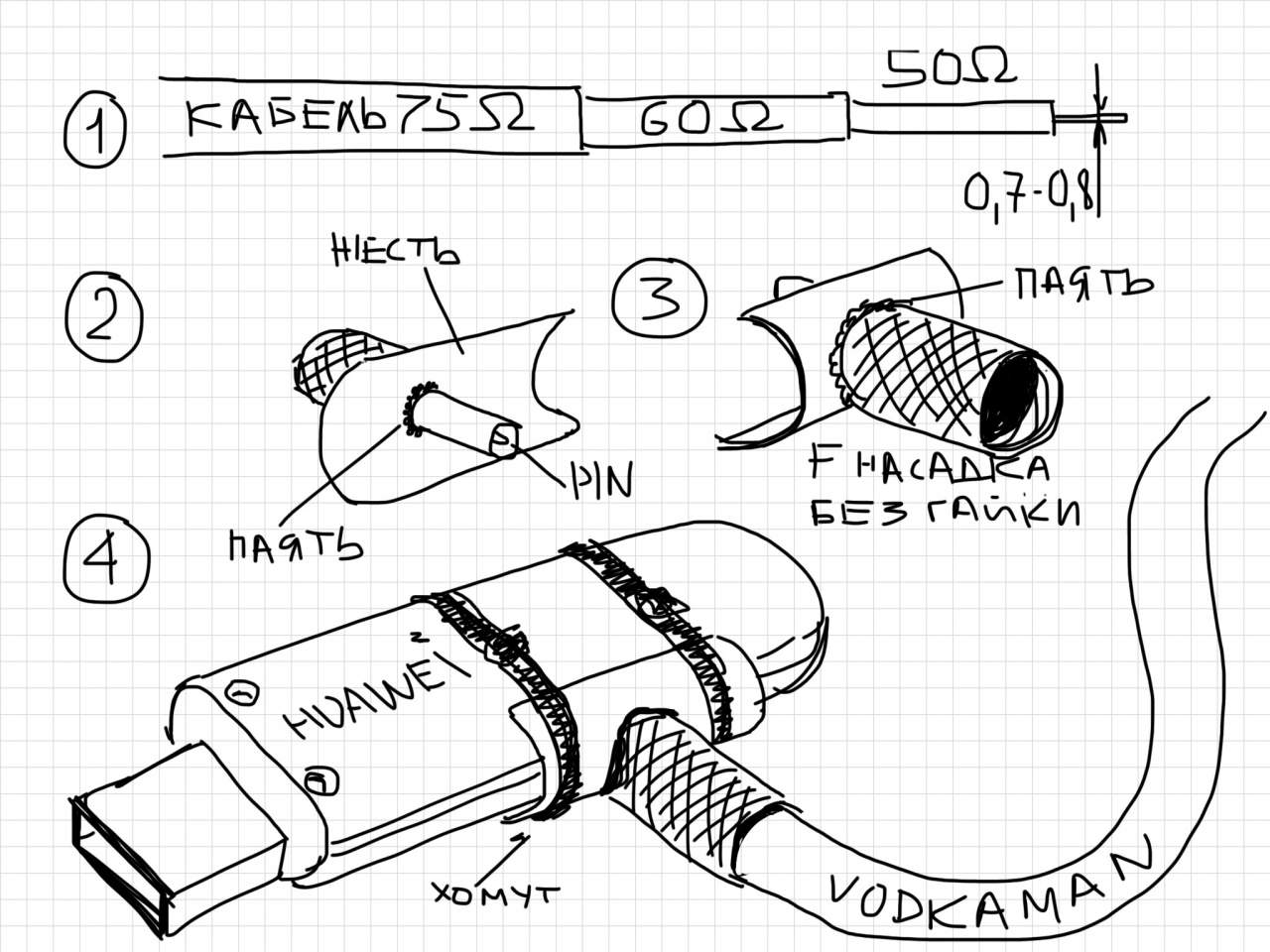

      Можешь попробовать такой вариант, пока посылка будет идти:
      1. Сделать трансформатор по такой схеме: http://www.lan23.ru/wifi/wavetr.html . Пин почти равен толщине центральной жилы, можно чутка шкуркой поработать.
      2,3. Делаешь трубочку внутренним диаметром 3 или 3,5 мм, смотря какой у тебя разъем, длиной по месту. Гнешь кусок луженой жести (от банки сгущенки С.Lipton) по модему, паяешь трубочку с одной стороны, и F коннектор с обрезанной гайкой с другой.
      4. Собираешь это все на модеме и крепишь пластиковыми хомутами, чтобы не разломать разъем модема.

        Разъём "мамка" с выточенной "юбкой", изуверство ,конечно...,но работает. Правда,получается центральная жила на массу разъёма...Только что проверил -работает,скорость 1,5 мбт/c ,уровень-95. Странно...,больше так не экспериментирую,можно и модем спалить. Спасибо за рисунок,вот бы с трансформатором разобраться. Нажмите на изображение для увеличения.

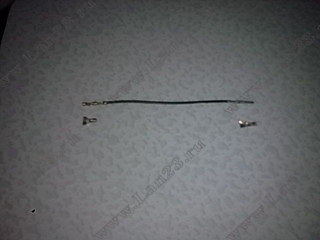

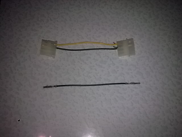

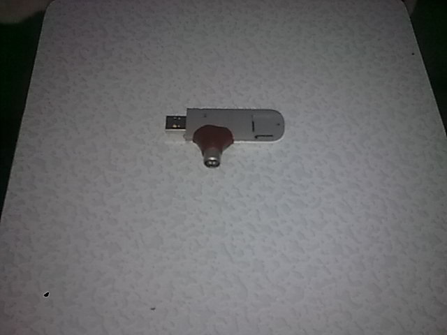

            Всем привет!Я как один из шаманов Кемеровской области,брошу и свои 5 копеек в производство переходников для модемов имеющих выход под наружную антенну,мой девиз:простота и надежность,как у автомата Калашникова!!!:derisive: Итак,из любого компа можно добыть такую вещь:Нажмите на изображение для увеличения.
ID:	219315 из нее достаем один проводок с разъемом "мама",и что мы видим,да он как родной одевается на CRC-9,итак масса уже готова,отрезаем ее от провода и разгибаем с одной стороны:Нажмите на изображение для увеличения.

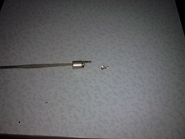

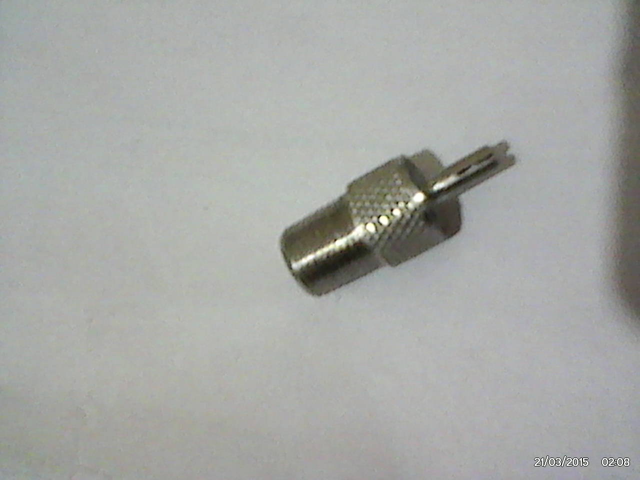

ID:	219313 далее берем гнездо F-типа (на фото использовал тв-гнездо от спутнивого рессивера,но его ставить не надо,на нем потери хорошие) и спаиваем получившуюся массу с корпусом гнезда:Нажмите на изображение для увеличения.

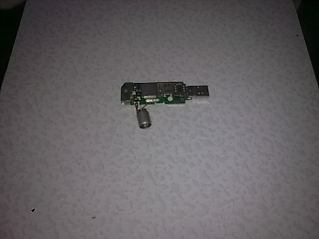

ID:	219314 получается безобразная штука,все эту конструкцию подравниваем,так как она получается с изгибом.Ну а теперь самое сложное,наверное,берем проводок от витой пары изгибаем буквой Г и вставляем внутрь трубочки и подпаиваем к центральному контакту.Затем на проводок витой пары одеваем изоляцию с какого-нибудь проводка,главное,чтобы изоляция влезла в трубочку массы,и изолируем центральную жилу от массы,затем откусываем лишнюю длину проводка от витой пары(я оставляю небольшой хвостик центрального проводка,чтобы было легче вставлять данный переходник в гнездо модема)если все получилось проверяю его работоспособность,НО очень аккуратно,если все работает,я термоклеем заливаю центральную жилу на гнезде,чтобы она не коротнула на массу:Нажмите на изображение для увеличения.
ID:	219301 Затем собираю модем,вставляю переходник,и залепляю все нафиг холодной сваркой:Нажмите на изображение для увеличения.
ID:	219302 Нажмите на изображение для увеличения.
ID:	219303 Извиняюсь за фото,все фотографировал телефоном.Жду Ваших пинков Господа!!!:derisive:

              Ну пинки не заставят себя ждать: Ни одно вложение не открывается. Даже на телефон ( любой!!!) можно сделать нормальные фотки, просто положить на светлый фон, под настольную лампу, и поднести телефон ближе. Главный косяк - неразборная конструкция.
                Виталий-2 ,продублируй вложения.Интересно посмотреть,что за финтифлюшка такая в компьютере.
                  Сообщение от алексей м-в Посмотреть сообщение
                  Алексей,да это штекер от блока питания соединяющий компоненты компа.
                    Вроде все поправил,фотки под лампой можно попробовать,но с 2Мпикс камеры от нокиа,шедевров ждать не приходится.Ну и главный косяк данной конструкции,является преимуществом,так как не так просто сломать холодную сварку,и не вижу смысла делать ее разборной,да и зачем?

                        1. Посмотри какой размер фотки у тебя, и сколько места на ней занимает объект! Все пиксели ушли на фон. Если поднесешь телефон ближе, пиксели пойдут туда, куда надо - на объект.
                        2. Непонятно есть ли у тебя экран в месте перехода от F к твоей втулке? Или там только термоклей?

                            Ну вот и единомышленник появился:drinks: я так уже где-то с пол-года делаю.Самое интересное,проводил сравнения с модемом,где запаян вч проводок от ноутбука,показатели абсолютно одинаковые!
                              Vodkaman твой второй вопрос не понял,я втулку припаиваю к F-гнезду,а термоклеем я заливаю центральный контакт F-гнезда,когда подпаяю к ней центральную жилу от витой пары.
                                Сообщение от Виталий-2 Посмотреть сообщение
                                Центральная жила должна быть экранирована, по всей длине, без промежутков. Вопрос - в месте перехода от Ф гнезда к втулке есть эран?
