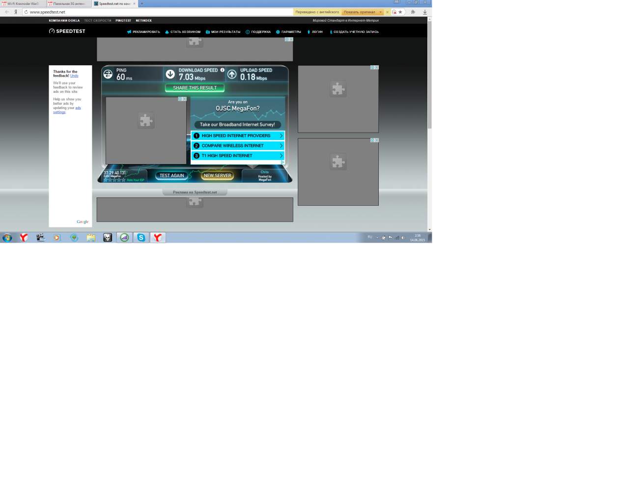

Вот что показала эта антенна в коробочке 3 метра от земли где просто модем ловил -105 -107

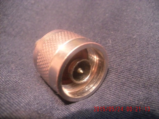

до БС прямой видимости нет 12 км.С кабелем 75 ом показала плохие результаты пришлось хвостик модема впаять на прямую в антенну дальше на юсб удлинители.У знакомого военного приглядел вот такой разъём маркировка СР-75-166 ФВ 90 МОЖНО его поставить?
Установил сейчас дома антенну по уровню дцб -101 -103 по скорости

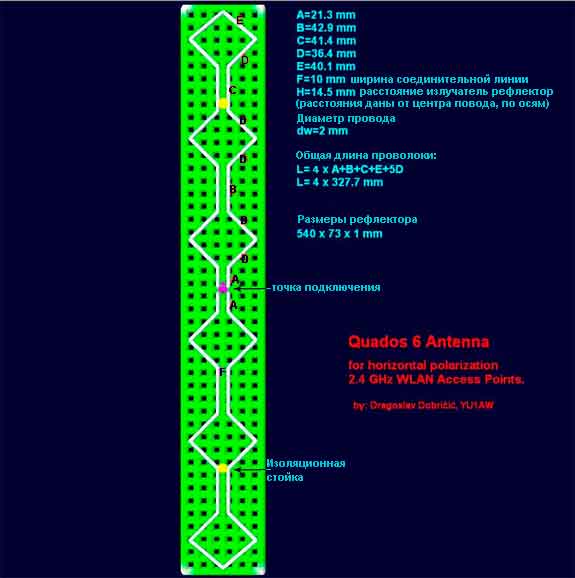

Панельная 3G антенна
Сообщение от валет Посмотреть сообщениеУ знакомого военного приглядел вот такой разъём маркировка СР-75-166 ФВ 90 МОЖНО его поставить?

С этой коробочкой характеристики скорее всего уплывут. И никто не скажет куда.Последний раз редактировалось валет; 21.01.2016, 13:32.
Я такой же безграмотный, как и Вы. Я просто сказал, что надо начать с простого, когда появятся вопросы, искать ответы, когда коллективного разума (интернет) не станет хватать, можно начинать читать этот форум, потому что он ЛУЧШИЙ. И только после этого, задавать вопросы, не про элипсы, а по сути. Прежде чем делать коробочку, надо воспользоваться поиском и понять, как она влияет на характеристики. Надо выяснить диэлектрическую проницаемость материала и попросить ДОБРЫХ людей пересчитать эту замечательную антенну с учетом этой коробочки... И так дальше.
Топить энтузиазм у меня ни желания, ни права НЕТ! А вот уберечь от легковерия, и частично от своих ошибок ЕСТЬ.
Быстро, только кошки "родятся"Последний раз редактировалось Vodkaman; 15.06.2015, 00:24.
Сообщение от валет Посмотреть сообщениеКто-нибуть может пересчитать эту антенну для 3g ?
Сообщение от валет Посмотреть сообщениеВот что нашол выпаял из репитера думаю подойдёт для этой панели аль нет?
Сообщение от валет Посмотреть сообщениеAleks07111971 когда поставлю разъём шляпки болтиков будут торчать над рефлектором это как-то повлияет на характеристику антенны или шлефануть их
